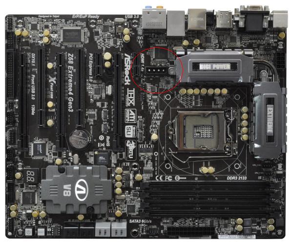

Mal ne Frage: Für was ist eigentlich dieser Stromanschluss beim ASRock Z68 Extreme4 Gen3 ? Extra Saft für die CPU ?
Gruss Stephan

blauerninja schrieb:
Ist das nicht ein 4PinMolex?
Ja richtig. Aber für was ist der ?
Weil ich finde das Extreme4 auch nicht schlecht, aber so ein blödes Kabel mitten im Bord, würde mich sehr stören in meinem sehr "aufgeräumten" Gehäuse.
Das klingt vielleicht ein bisschen komisch, aber ist so !
Gruss Stephan

Das hab ich gefunden im Handbuch von der ASRock Seite: SLI / XFire Power Connetor
Also anscheinend braucht man den nur wenn man ein SLI / Crossfire System aufbauen will.
Gruss Stephan
45 SLI / XFIRE Power Connector
Gruss Stephan
http://forums.overclockers.co.uk/showthread.php?p=19550803
Scheint wohl für zusätzlichen Strom vom Netzteil zu sein wenn 2 oder mehr Grafikkarten im Board stecken. Wird einfach einer der HDD-Strom-Stecker draufgesteckt wie bei einem Laufwerk/HDD.
