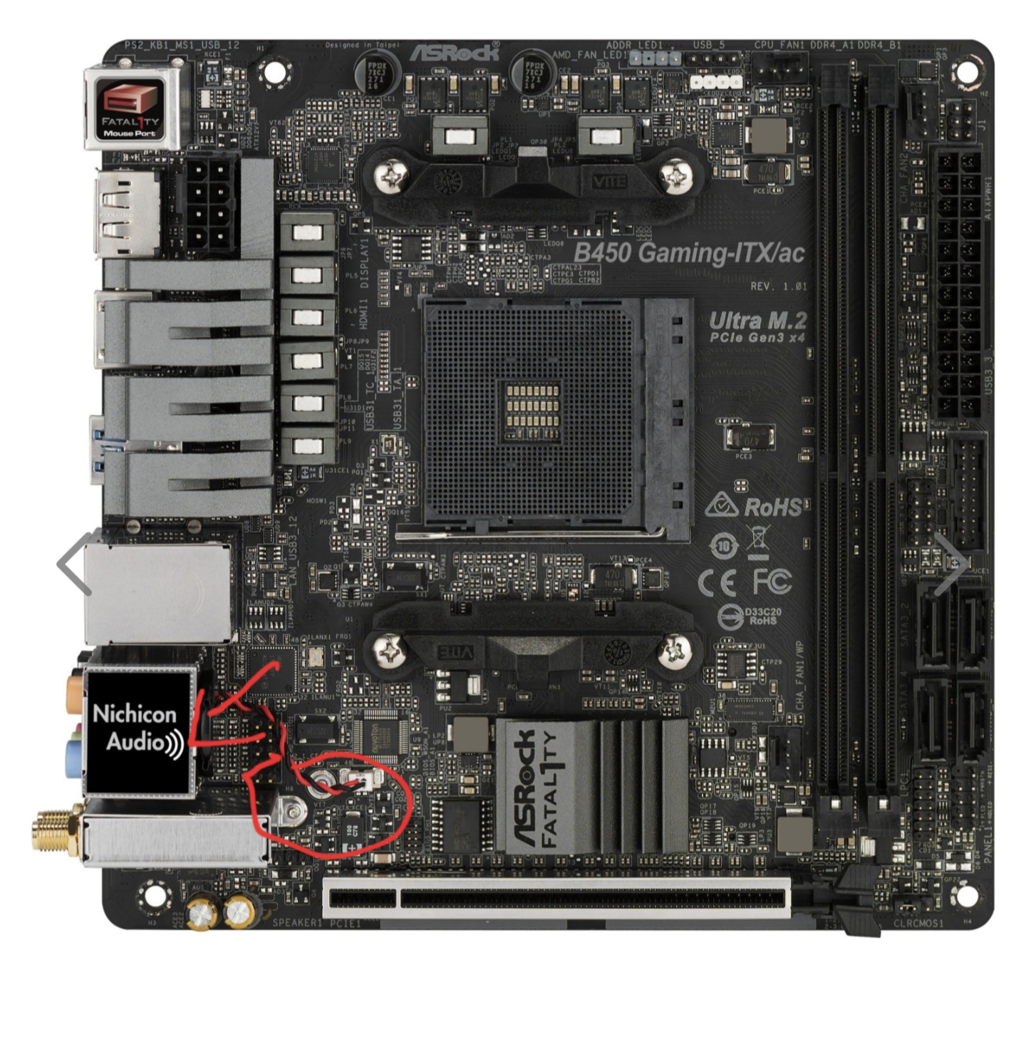

Das mit dem Clear CMOS hatte ich auch noch im Hinterkopf, und werde ich testen. Was mich verwirrt, im Handbuch steht, man soll die CMOS Battery rausmachen, ich kann aber beileibe keine Batterie auf dem Board finden.
Die ist etwas versteckt.
Rot Schwarzes Kabel
