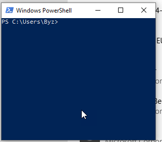

Jesterfox schrieb:
Was passiert wenn du "cmd" in der Powershell ausführst?
Dann bekomme ich das Eingabefenster. Also geht es auch Power Shell ach nicht

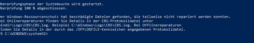

Führe mal über die Powershell (Admin) folgenden Befehl aus: sfc /scannow
Reaktionen: Byz
Liest du die Hilfestellungen? Deine Antworten in Beitrag #10 passen absolut gar nicht zu den Fragen.
Frage: "ist die cmd.exe unter dem Ordner ..."
Antwort von dir: Hab ich probiert.
Frage: Was passiert, wenn du cmd in Powershell eingibst?
Antwort von dir: Dann bekomme ich das Eingabefenster. Dazu lieferst ein Screenshot, auf dem man NICHT sieht, dass du cmd ausgeführt hast.

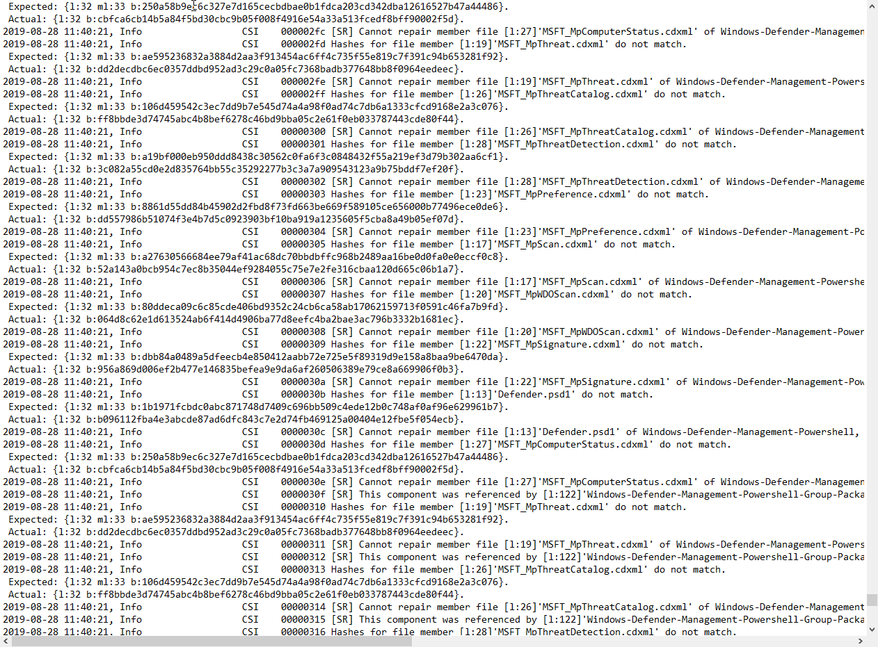

Hier ein Teil des CBS.log

Ich würde an deiner Stelle entweder Windows komplett neu aufsetzen oder zumindest eine Reparation durchführen.
815743
Edit: Bei dir scheint einiges im argen zu sein, was für eine Antiviren Software nutzt du aktuell? Was hast du zu letzt installiert?
Reaktionen: Byz
nicht durch die fehler im CBS.log beirren lassen, die sind derzeit normal, sofern man den windows defender benutzt.
wurde auch auf diversen IT-news seiten erwähnt.
-andy-
Reaktionen: Terrier, Byz und ekin06

Byz schrieb:
Ich führe CMD in Power Shell aus und es springt genau das Fenster wieder auf das ich als Screenshot gepostet habe.
Dann ist entweder was mit der cmd.exe kaputt oder irgendwie wird da automatisch ein schon ein Skript mit ausgeführt (gibt es eigentlich so etwas wie die .bashrc auch für die cmd? Mir ist da aktuell nichts bekannt, aber sowas wäre eine mögliche Ursache)

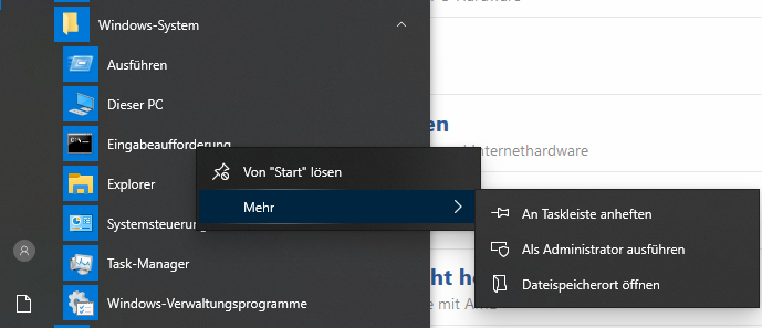

Funktioniert das auch nicht als Administrator?
