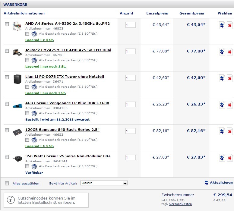

Hallo.
Ein neuer kleiner und günstiger Office-PC muss her.
Laufwerk und OS sind bereits vorhanden.
Was haltet ihr von dieser Konfiguration?
Die Auswahl an ITX-Mainboards ist ja leider wirklich sehr überschaubar.
bei einer SSD nie die datensicherung vergessen, denn die fallen laut div. artikel viel häufiger aus als festplatten. ich hatte auch schon eine defekte zuhause und ein backup dafür.
als netzteil würde ich immer ein BQ E9 nehmen, spart auf dauer geld
ist der AMD prozi nur ein singlcore? AMD trickst da ja sehr gerne

Die neuen (Samsung und Crucial) fallen nicht mher häufiger aus als HDDS. Das war mal. So oder so ist ein Backup immer Pflicht

erst heute habe ich wieder von einer toten 256 crucial M4 gelesen, glaub mir, die teile fallen genau so oft aus.
Ist ja auch egal, das streiten hilft dem TE nicht viel :D
Die Config sieht für den Preis doch vernünftig aus ;)
Als Datensicherung wird Dropbox genutzt. Zu Not sind immer alle Daten im Netz gespeichert.
Der AMD ist ein vollwertiger Dualcore-Prozessor.
Ich meine mal Bilder gesehen zu haben, auf denen das Netzteil deutlich aus dem Gehäuse ragt. Nur so als Info falls das als störend empfunden wird.
Im Grunde ist die Konfig kanz solide.
Man könnte über ein kleiners NT Nachdenken, glaub kaum das der über die 150 W kommern wird und da sind die 300W etwas effizienter als ein 350 W (z.B. ein Couger A300). -> Rechnet sich mit der Zeit über den Strom
Ich weiß zwar nicht wie viel Platz noch in dem Gehäuse ist, aber evtl. einen kleinen CPU Kühler drauf, der etwas leiser als die Boxed Dinger ist.
@novle: Das AMD da trickst ist ein bisschen hoch gegriffen. Die neuen Module haben genau genommen pro Modul 3 cores,, davon 2x Int und 1x float. Nun kann man sich darüber streiten, ob man das Ding nun als "einen" (pro Modul/pro Float-Kern), "zwei" (wie AMD nach Anzahl der Int-Cores) oder eben "drei" Kerner (Gesamtanzahl der Cores) benennt... "Richtig" ist je nach Sichtweise alles... ;)
Außerdem habe ich auch schon Festplatten gekauft, die sich innerhalb eines Tages lang gemacht haben, deswegen schließe ich davon aber noch nicht auf deren allgemeine Haltbarkeit.
@TE: Sieht gut aus :)
muss das Mainboard so teuer sein, ist ja fast dopellt wie die APU :D
sebastian1 schrieb:
...Der AMD ist ein vollwertiger Dualcore-Prozessor.
Tatsächlich ist er ein Einmoduler. Der hat zqar theoretisch zwei Integerkerne, aber praktisch entspricht die Leistung eher einem Singlecore Prozessor. Ich meine hier in nem Test gelesen zu haben dass mit den Einmodulern selbst im Officebetrieb öfters mal "Denkpausen" aufgetreten sind. Such ich gleich mal. Ich würde dir zumindest zu nem Modell mit zwei Modulen raten. Ansonsten find ich die Zusammenstellung gelungen.

Gute Konfiguration.
Wollte das gleiche mit ner Intel Konfig machen, aber bei 300€ "No Way" :D

warum ein Celeron (Ivy) + Board ist auch nicht viel teurer ;) allerdings könnte die IGPU des Pentiums etwas zu langsam sein :D
Das Mainboard ist wirklich teuer aber es gibt leider keine Alternative.
Werde nochmal was mit intel zusammenstellen und vergleichen. Ein schnellerer AMD ist leider nicht im Budget drin.

bei intel kommst du im minimalfall mit 70€ für board und CPU weg und dabei mit echten dualcores
Schau mal: Celeron / Pentium + Board
Ist die schnellere Alternative! Wenn die IGPU ausreicht ;)

Naja, ob das ne gelungen Datensicherungsstrategie ist, beurteile ich jetzt besser mal nicht...
Ansonsten kann man das so kaufen.
