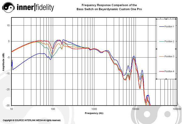

siehe hier:
wobei man hier nur die wenig Bass Einstellung vom Custom One sieht,
aber krasser kann die nicht sein ^^
http://graphs.headphone.com/graphCompare.php?graphType=0&graphID[]=3931&graphID[]=1153
Ihr müsst bedenken das sein DAC schon in der Bass Einstellung +3 dB mehr Bass liefert,
messtechnisch eher mehr.

Meine (ziemlich ausgedehnte) Erfahrung im Bereich Kopfhörer lässt mich auch vermuten, dass Du eher geneigt bist, den Körperschall zu vermissen, denn wie dieser Graph zeigt, bietet der COP bei der richtigen Einstellung mehr als genug Bass:
