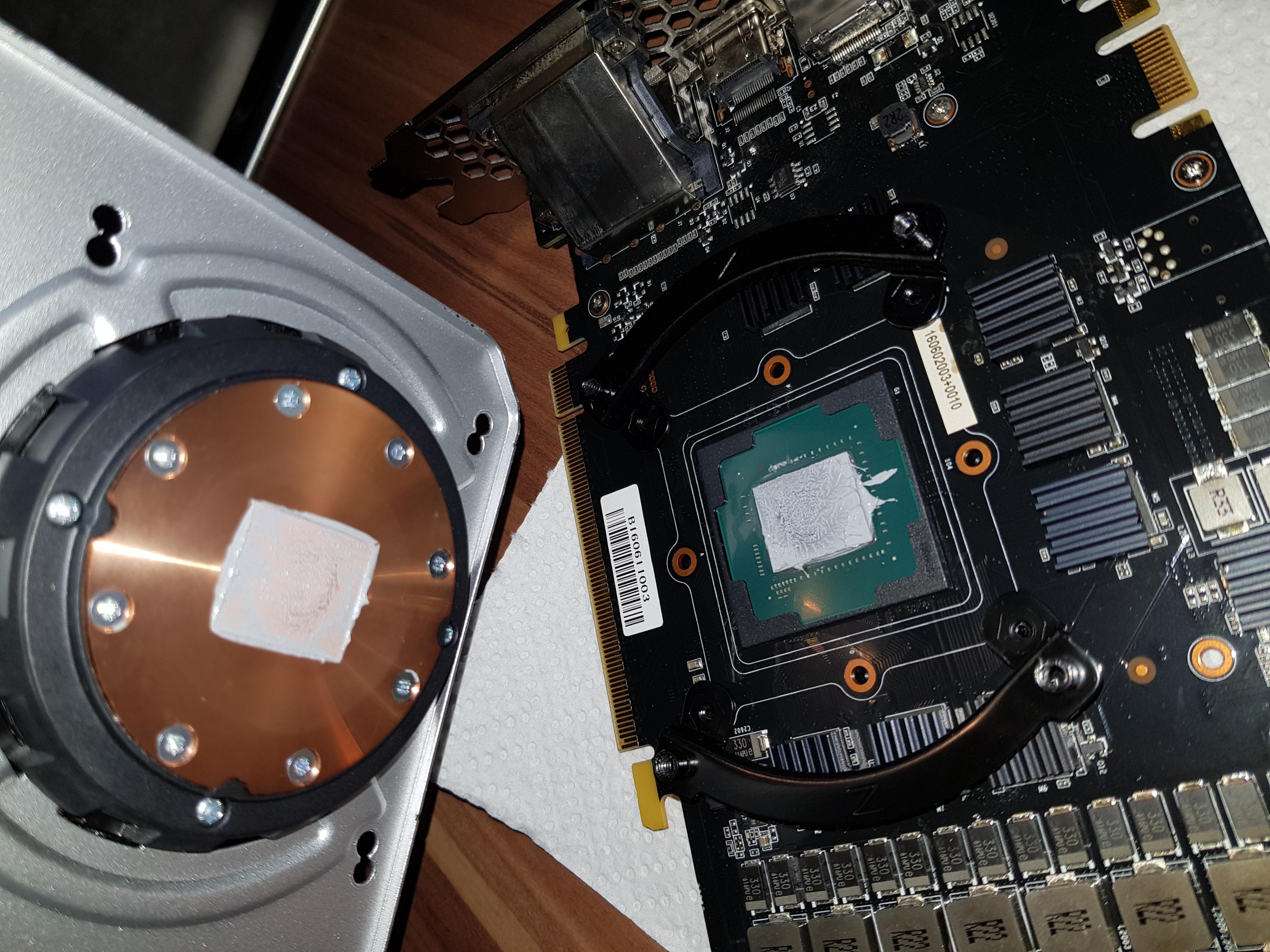

Kein Problem, lass mich wissen was los ist, am besten mit Bildern vom GPU/CPU heatspreader und vom Pumpenkopf unterteil

BTW. Der Anpressdruck hat sowohl bei gpu als auch CPU recht in Ordnung ausgesehen.
Hab leider von der CPU dann kein Bild mehr gemacht, Da war jedenfalls ne Spur weniger wlp drauf.
