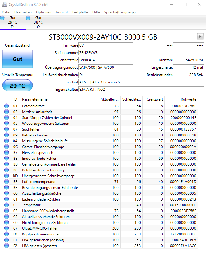

Hey Community,
ich habe mir vor etwa 3 Wochen eine neue Festplatte zugelegt. Unzwar genau diese hier -->
https://www.caseking.de/seagate-barracuda-hdd-sata-6g-5400-u-min-3-5-zoll-3-tb-hdsg-111.html
Nun das Problem, sobald die Festplatte irgendetwas macht, also ich beispielsweise etwas downloade, dann fängt die Festplatte an zu kratzen. Halt nicht permanent sondern so im Abstand von etwa 2 Sekunden.
Damit verbunden entstehen auch manchmal PC Freezes, wobei ich mir da nicht sicher bin, ob diese eine andere Ursache haben. Laut CrystalDiskInfo scheint mit der Festplatte aber alles ok zu sein. Sollte ich mir bei den Kratzgeräuschen trotzdem irgendwie Sorgen machen?
Grüße GodTytan
Kratzen und Freezes deuten auf einen Defekt hin
Auch wenn bei CrystalDisk alles ok ist? Ich meine es ist eine neue Festplatte?
ja, auch wenn bei crystaldisk alles ok ist. crystaldisk liest nur die sektoren aus, sieht aber nicht, ob der Arm z.B. nicht korrekt funktioniert.
Und meinst du, dass jede einzelne HDD einen intensiven Test durchläuft bevor sie in den Handel gelangt?
Umtauschen lassen und fertig.

Okey, danke für die Hilfe.
Ich muss aber sagen, dass dieses Kratzen manchmal auch nicht da ist, sehr komisch halt irgendwie.
Kratzende oder Knarzende Geräusche können auf Defekte hindeuten.
Vor allem, wenn dein PC dadurch auch n hänger hat.
Das was normal ist, ist leises klackern.

Das "Kratzen" könnte bedeuten daß die HDD ihre Köpfe (außerhalb der Platter) parkt. Je nach Modell ist die Zeit nach dem letzen Zugriff unterschiedlich, von wenigen Sekunden bei Desktop-Platten bis hin zu "nie" bei Server-Platten.
Wenn dann wieder ein Zugriff erfolgt kann es zu Hängern kommen, da die Köpfe erst wieder entparkt und neu positioniert werden müssen Auch das kann Geräusche verursachen. In dieser Zeit können selbstverständlich keine Daten übertragen werden und das System "wartet".

Na ja, mal abgesehen davon, dass bei SSDs zumindest keine solchen physikalisch bedingten Probleme gegenüber mechanisch basierten Datenträgern auftreten können, sind bei HDDs Geräusche wie temporär andauerndes leichtes Surren, bedingt durch die Umdrehungen der Datenscheiben (sog. Platter), und die Umpositionierungen der Schreib-/Lesekopfarme als normal zu bezeichnen - alles darüber hinaus, jegliches (vor allem permanent auftretendes) Kratzen oder Klackern eher nicht (siehe auch bei sog. Headcrash).
Edit: Wie bereits oben angemerkt - versuch die zurück zu geben und hol Dir 'ne SSD, z.B. Crucial MX500 mit 500GB/1TB.
