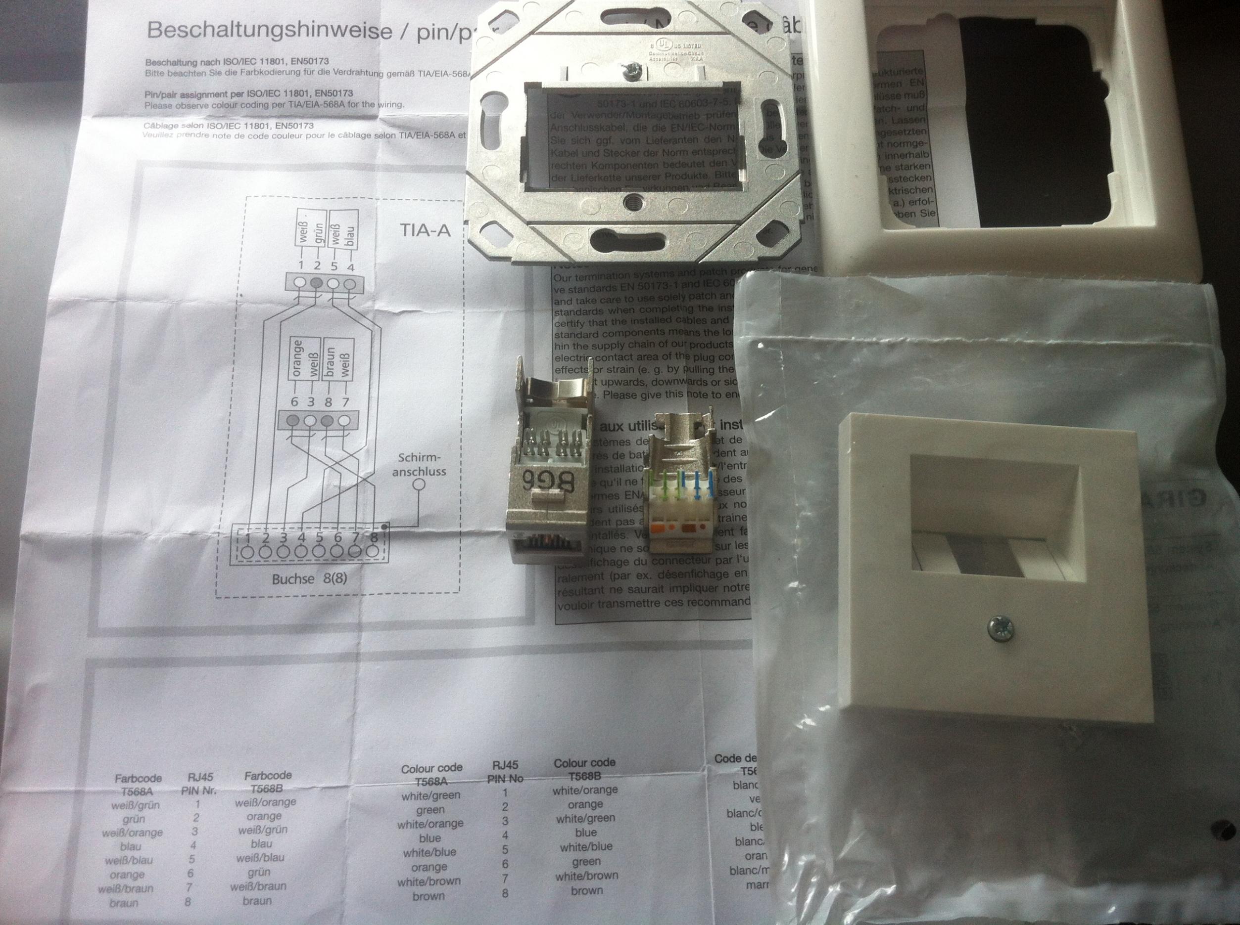

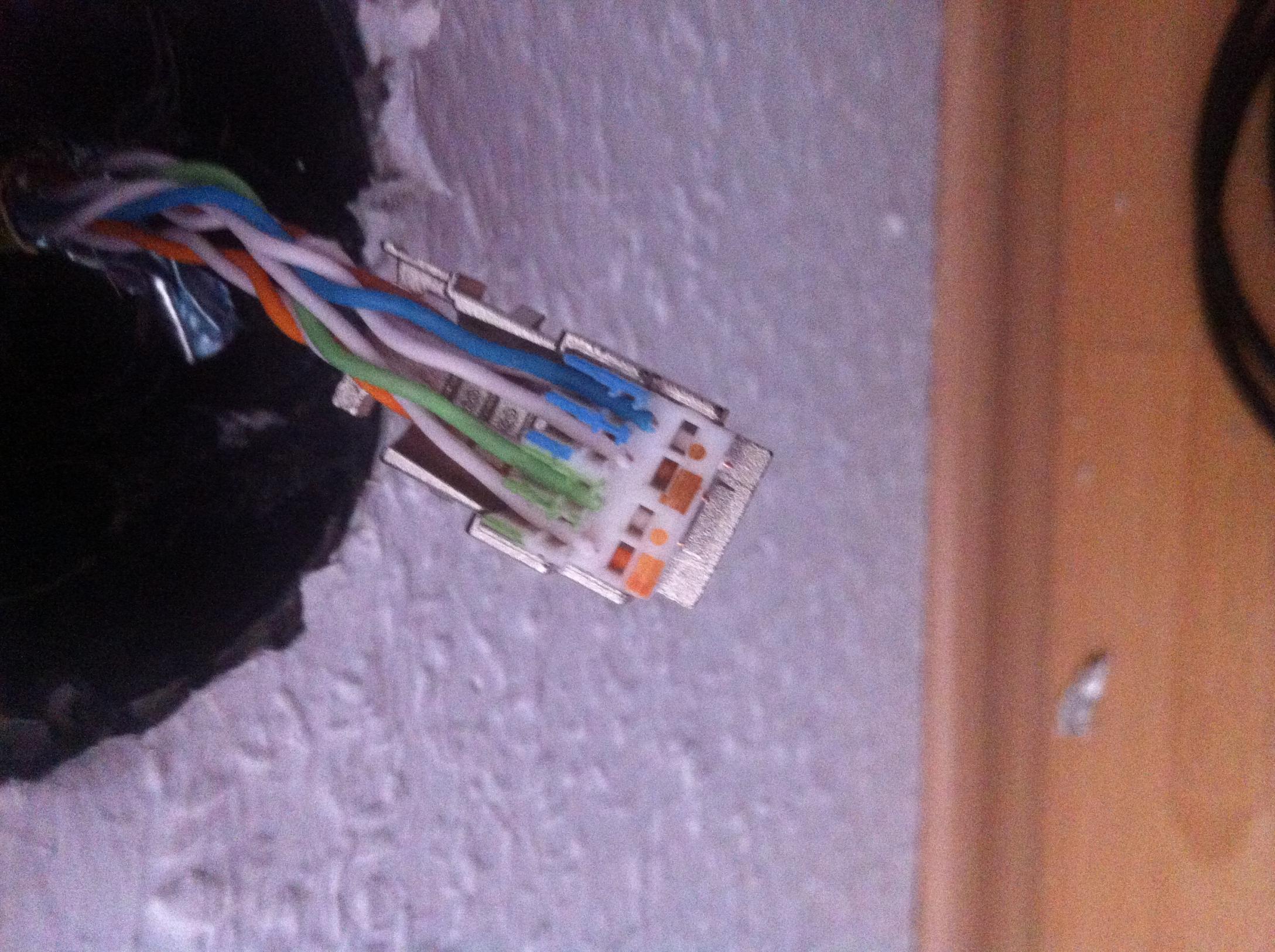

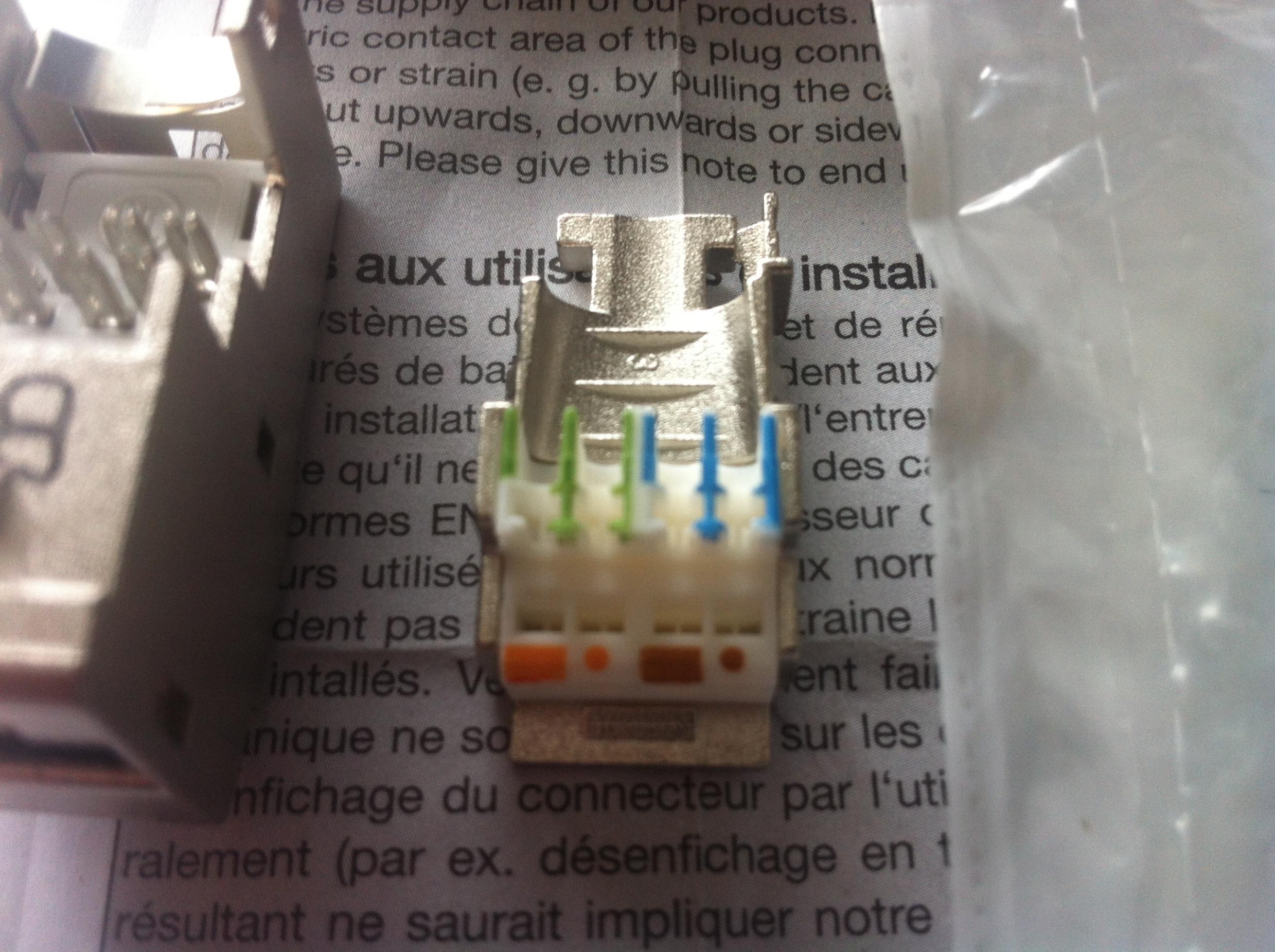

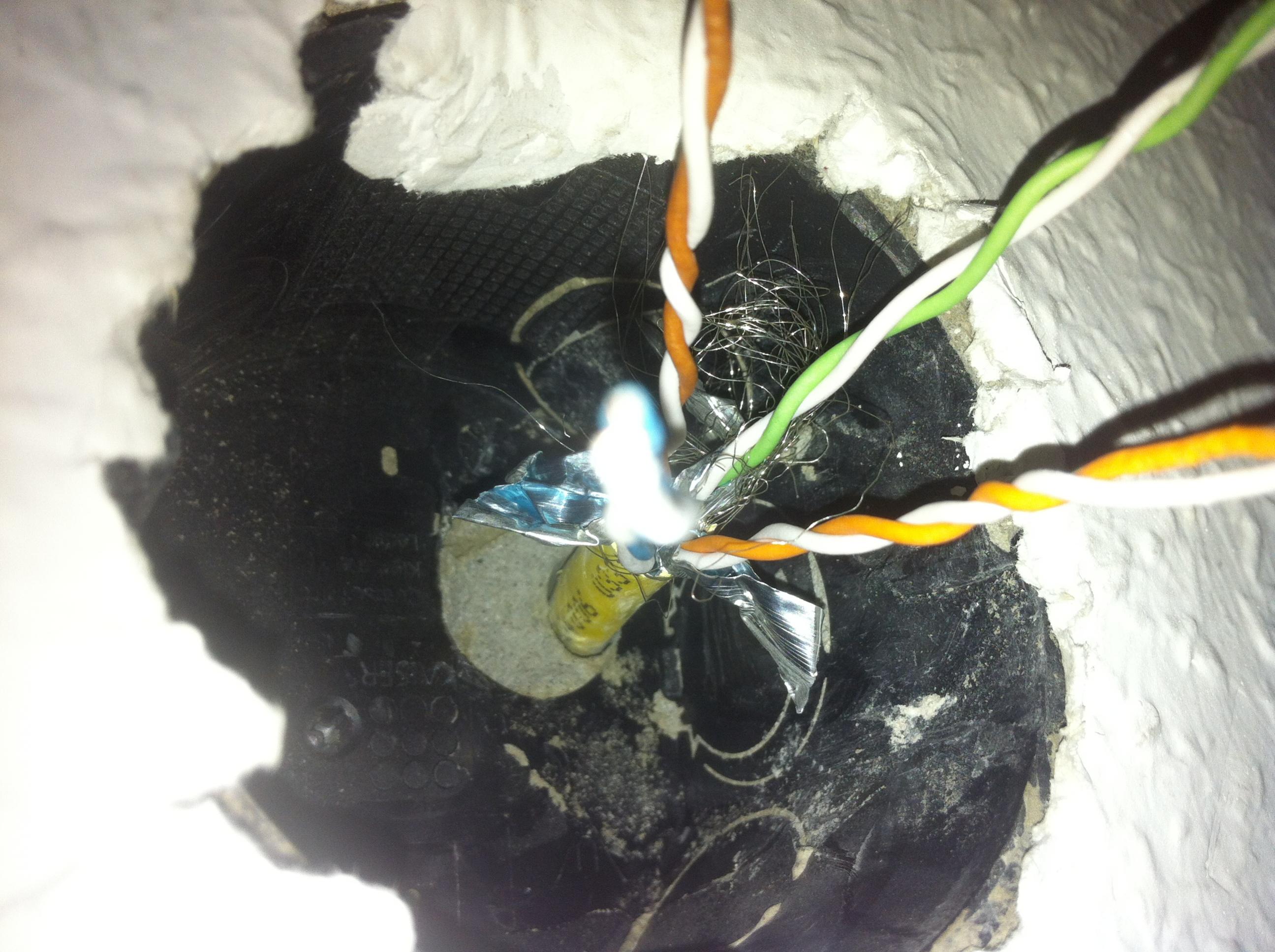

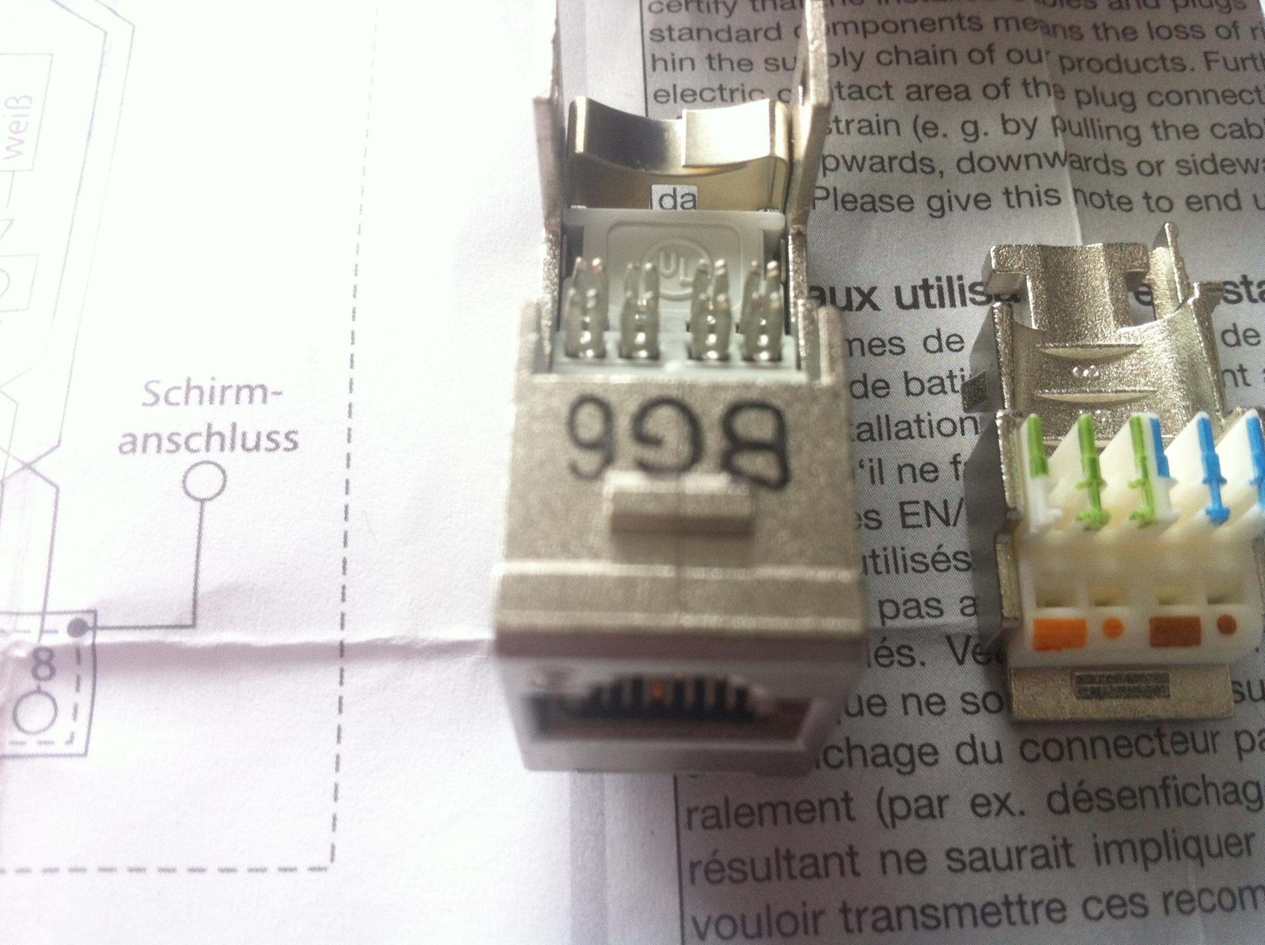

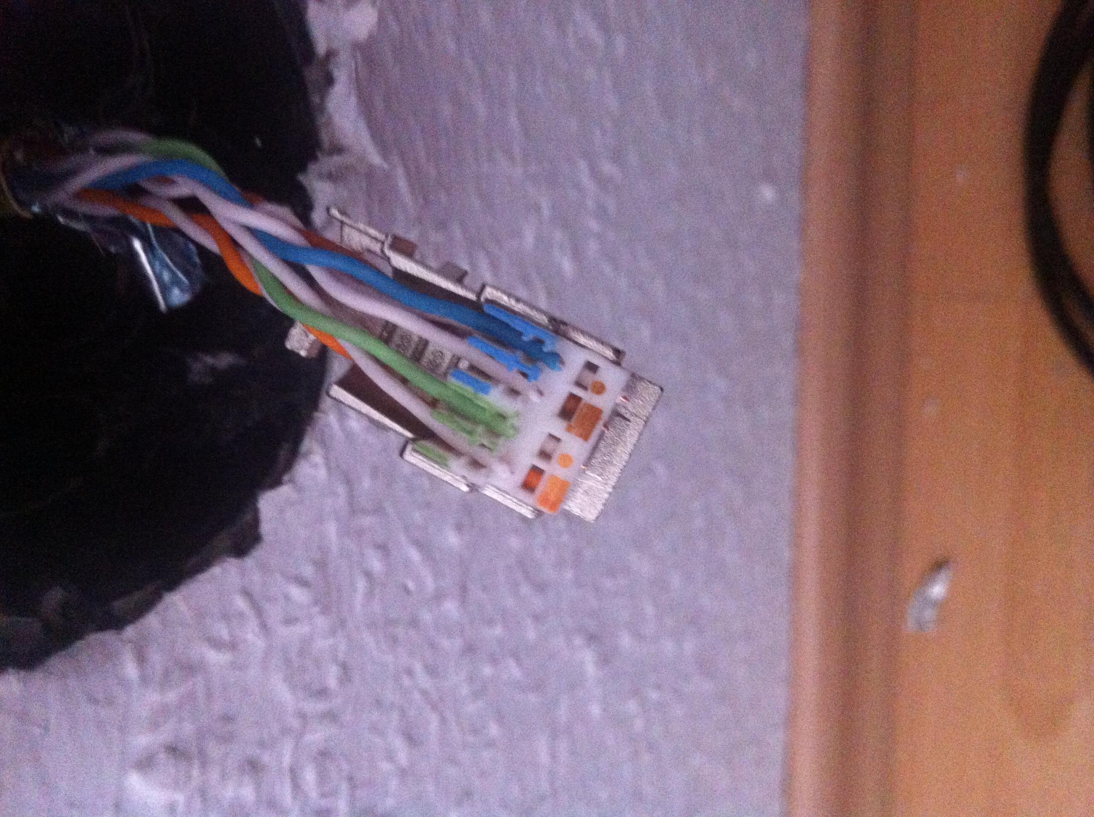

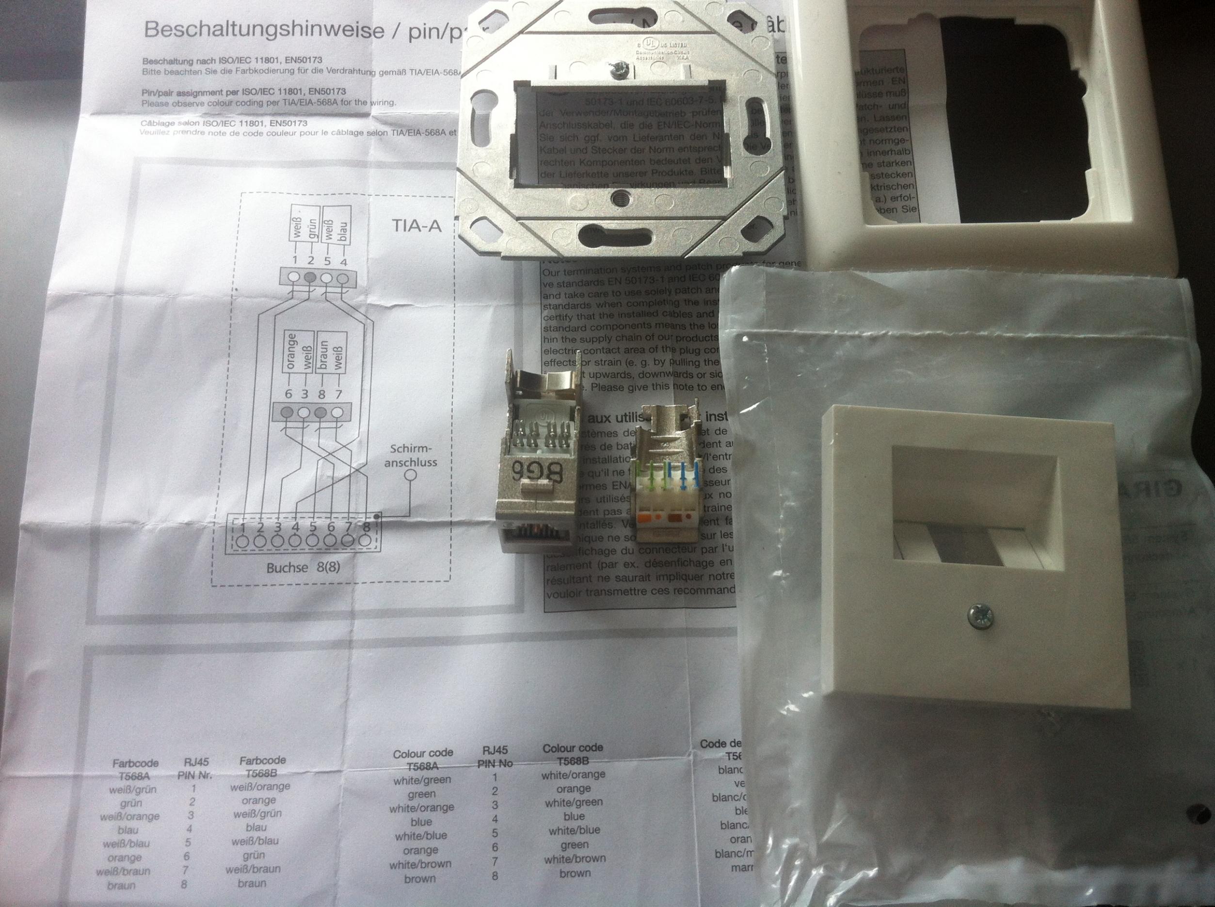

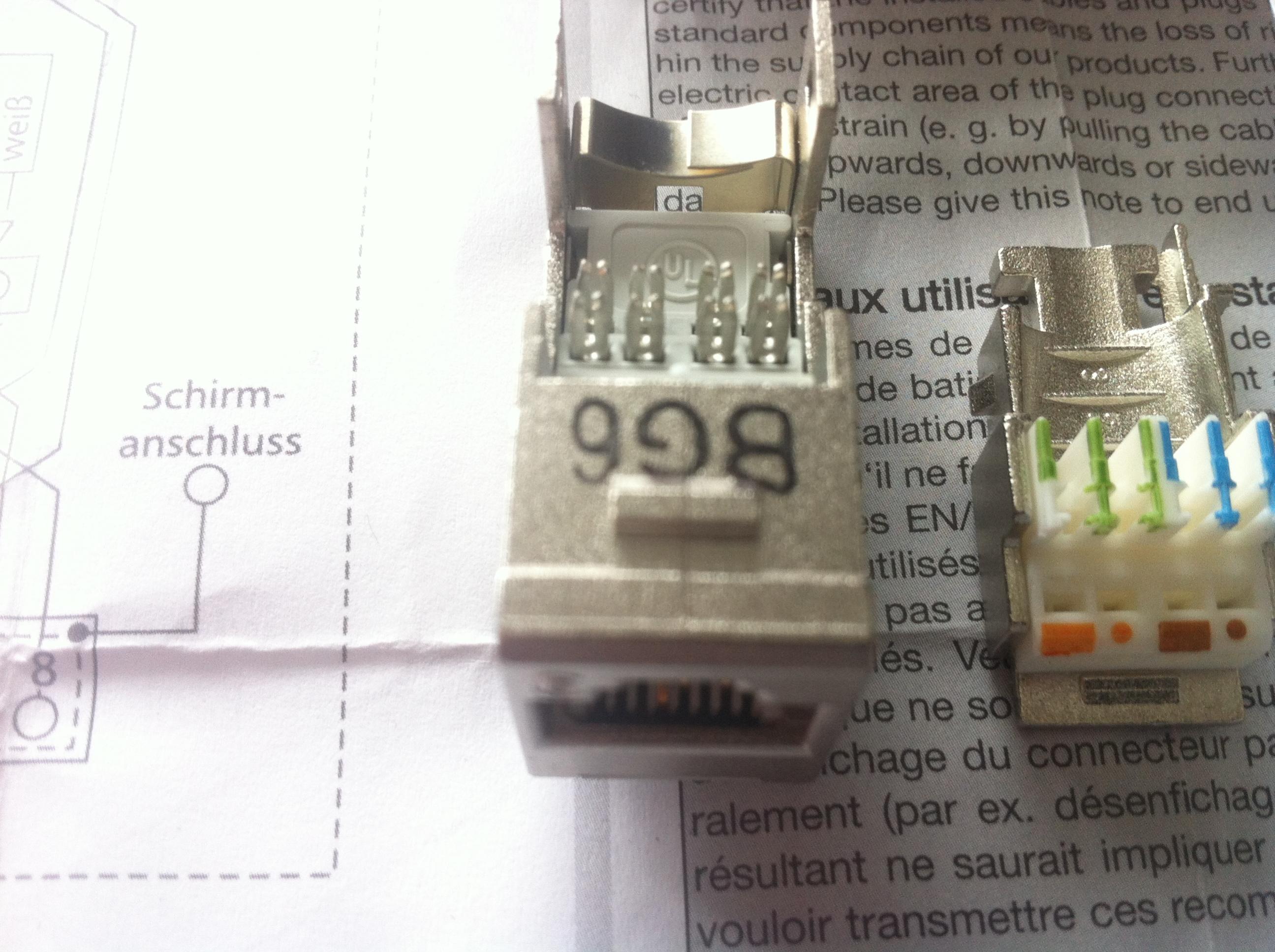

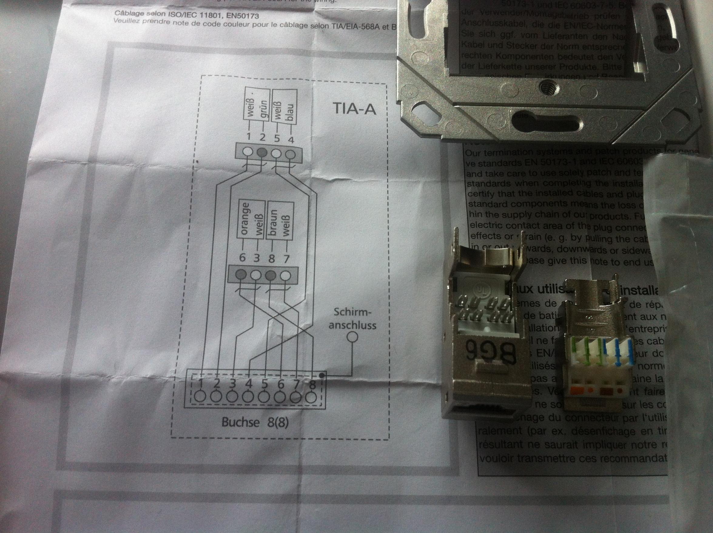

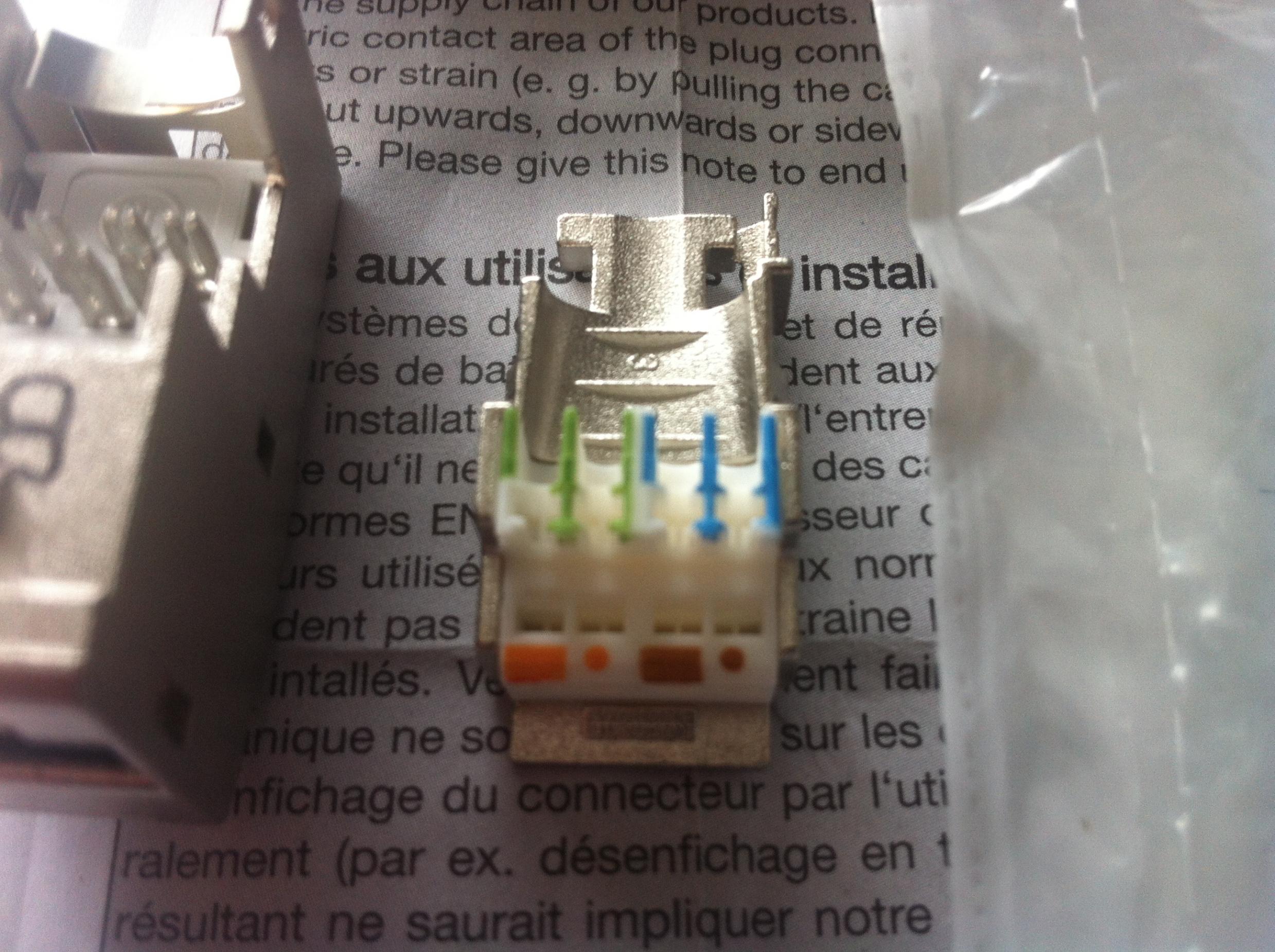

Hier Fotos von den "Steckern" IMG_1479.jpgIMG_1481.jpgIMG_1482.jpgIMG_1483.jpg
Bilder von den Kabeln der Wand werde ich vielleicht später machen.
Keystone-Module also, ok.
Du wirst ja noch Überreste vom Kabel über haben. Eventuell ist da noch die Aufschrift zu sehen. Ansonsten bitte mal ein übergebliebenes Stück Kabel nehmen, eine Ader abisolieren und prüfen ob die Seele aus mehreren feinen Adern oder aus einer einzigen, größeren Ader besteht.
Und Fotos von den installierten Keystones (bitte nicht mehr auseinanderreißen) wären ebenfalls interessant.
Zum Aufbau des Kabels. Jedes Adernpaar war sogar noch einzeln mit Alufolie ummantelt, sollte also ein CAT 6 oder höher sein ?
Ok hab gerade geschaut was du mit Seele meintest. Also das is ein einziger Draht. Ich nehme an du willst auf einen eventuellen Kabelbruch hinaus. Das ist auch meine Vermutung -.-
Mal sehn die Woche bekomm ich auf jedenfall so ein Testgerät dann seh ich ja was Sache ist.
