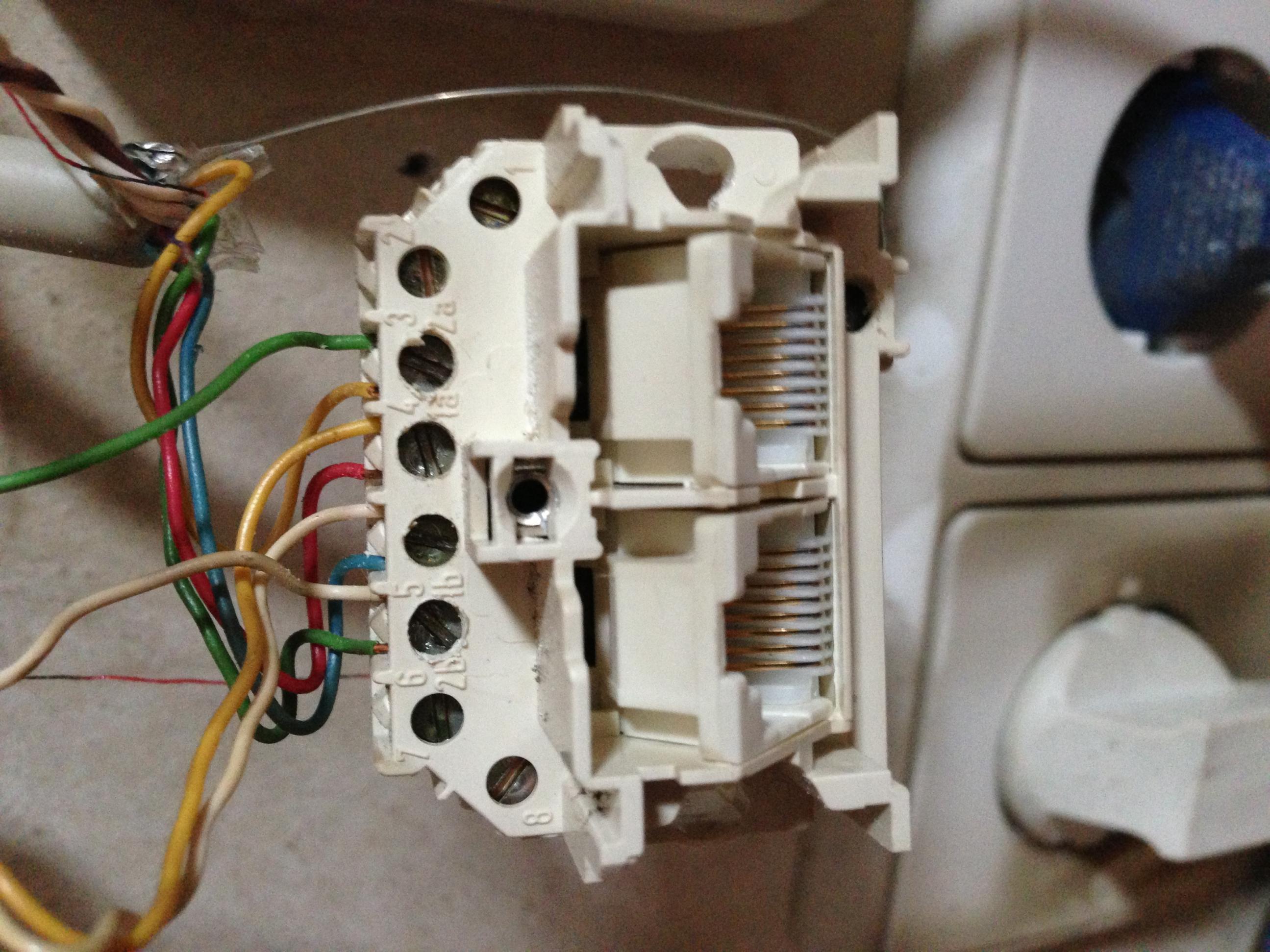

Auf dem 1. Bild seht ihr wie es an der Dose in Ebene 1 aussieht. Bild 1 (Hauptdose).jpg

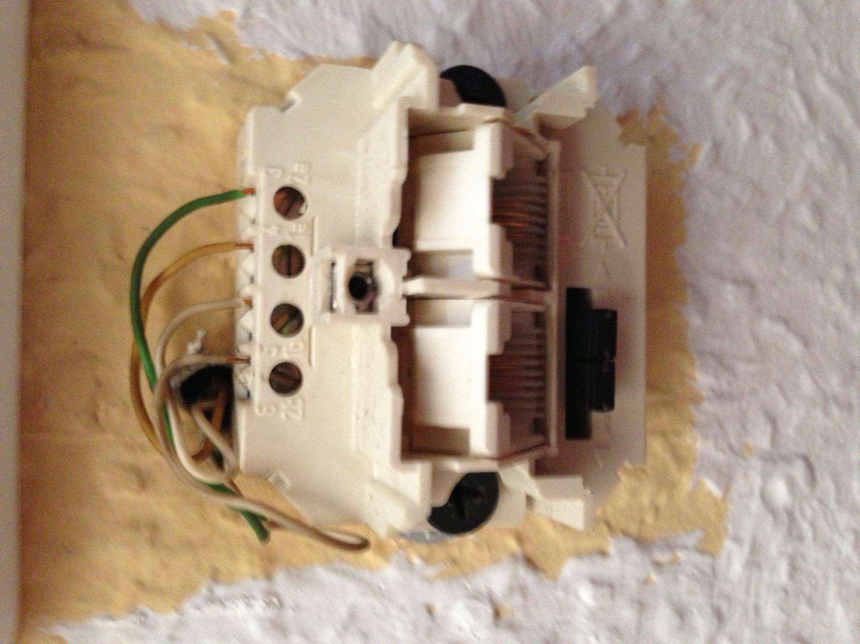

Und hier wie es in den anderen beiden Dosen aussehen.Bild 2 (Nebendosen).jpg
Von den Dose in Ebene 1 gehen 2 Kabel nach oben, nur sind jeweils nur 4 Kabel mit der Dose verbunden. Eins auf jede Ebene und an den Dosen sind auch jeweils nur 4 Kabel angeklemmt.

Die beiden Anschlüsse in Ebene 1 sind in der Easybox und wenn ich dann in die anderen Ebenen gehe und die Kabel stecke geht es an keiner einzigen. Ich teste das ganze über einen Laptop und da wird kein Netzwerk erkannt. da müsste doch jedes handelsübliche Netzwerkkabel gehen oder benötige ich dann ein 4 adriges?

Nein das muss mit jedem x-beliebigen Patchkabel gehen. Vermutlich sind Dosen für einen anderen Zweck aufgelegt worden. Am besten wäre ein Gerät zum Durchmessen dann kannst du dir ganz sicher sein und die Dosen auch eventuell neu auflegen.
Mit den vorhanden Dosen wird das auch nix, da die alle für Telefon belegt sind.
Gerade die in der 3. Eben bietet pro Westernport nur 2 Anschlüsse, es sind 4 Adern, jeweils 2 pro Port. Das wird so nix, brauchst mindestens neue Dosen oder besser, da du eh erst eingezogen bist machs richtig mit Verlegekabel.
Das sind keine Ethernetdosen - zumindest nicht im engeren Sinn. Wer Ethernet verlegt und acht Drähte auf zwei Ports aufteilt, hat definitiv am falschen Ende gespart. Man kann auch nicht einfach so vier von acht Adern verwenden, es müssen schon die richtigen sein. Wie diese Kabel aufgelegt sind, ist außerdem die Hölle. Ist überhaupt ein Wunder, dass da ein Signal rauskommt, wenn die viele Zentimeter entdrillt und wie wild rumgelegt sind.

Ich würde auch stark vermuten, spätestens am zweiten Bild, dass es sich um eine Verlegung für Telefone handelt.
Hi,
auf den ersten Blick sind das nur ISDN Dosen, das kommt mit 4 Adern aus und ist als BUS verkabelt mit Abschlußwiederstand in der letzten Dose.
Die sind so nicht für Ethernet geeignet .. auch das Kabel nicht da viel zu schlecht geschirmt.

Es sind definitiv keine Ethernet Dosen,
Das hier sind ISDN Telefon Dosen, bieten zwar Platz für einen RJ 45 Stecker, allerdings wirst du darüber keine Lan Verbindung aufbauen können. Zumal wie Kabel dafür auch garnicht auslegelgt sind (Verdrillung, Abschirmung, etc.. )
Jetzt wo du noch am Einziehen bist: Stell mal fest ob diese Kabel in Leerrohren liegen. Wenn ja, wäre es empfehlenswert "echtes" Netzwerkkabel (Verlegekabel!) einzuziehen und mit "echten" Netzwerkdosen abzuschließen. Was du jetzt im Haus hast ist eine ISDN-Verkabelung, die nur bedingt für Netzwerk geeignet ist (Schirmung, Drall, Gigabit nicht möglich)
Das sieht eher nach einer alten ISDN Verkalbelung aus, und die ist, wie andy_0 schon gesagt hat, ziemlich dahin gepfuscht. In einer ISDN-Dose sind die Adern ganz anders Belegt als in einer normalen Netzwerdose.
