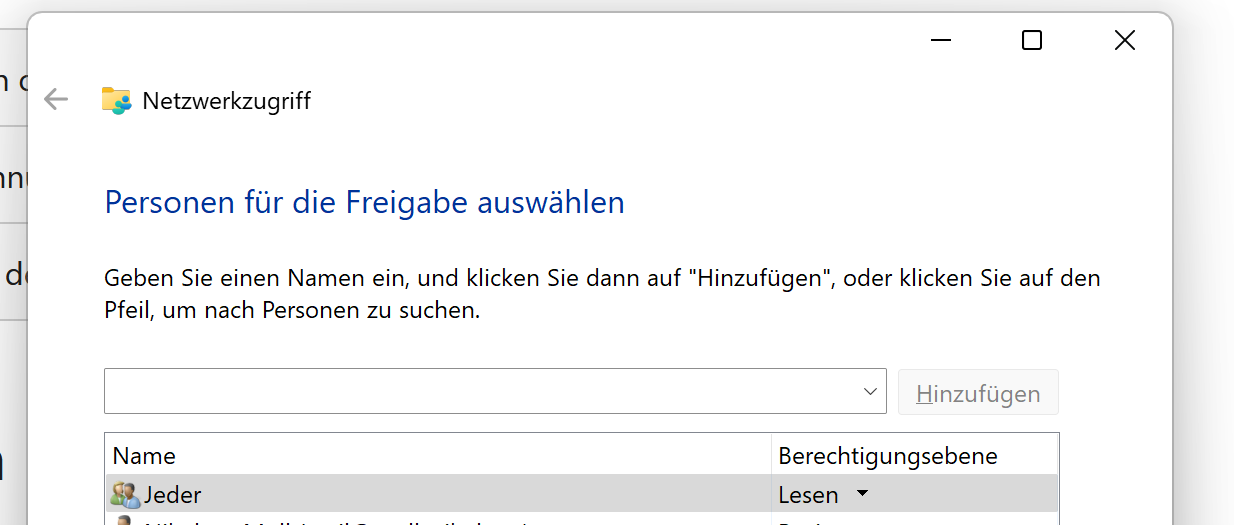

Mir ist aufgefallen das ich am Windows 11 PC, den Ordner den ich freigeben möchte, mit: "Rechts Klick > Zugriff gewähren auf > Bestimmte Person >> Jeder >> Berechtungseben auf Lesen/Schreiben" freigeben muss damit ich vom Windows 7 PC aus darauf zugreifen kann.
Mach ich das mit "Eigenschaften > Erweiterte Freigabe > Diesen Ordner freigeben > Berechtigungen > Bei Jeder auf Vollzugriff" funktioniert es nicht und ich bekomme die selbe Fehlermeldung die ich auch immer mit dem Windows 11 PC bekomme wenn ich versuche auf einen Windows 7 PC Ordner zuzugreifen. Das klingt doch danach als würde das Problem eher beim Windows 7 PC liegen und an der art wie dieser den Ordner freigibt oder nicht? Nur habe ich keine Ahnung was genau das Problem ist.

Nutzt du unter Windows 10/11 diesen Dialog?
Also es ist auch vernünftig, diesen Dialog zu verwenden. Macht mich etwas ideenlos.
