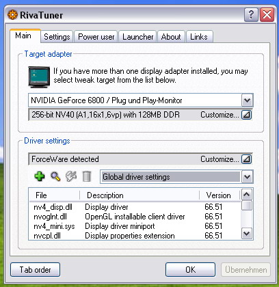

ich habs geschafft mit dem neuen Riva Tuner 2.0 RC 15.2 liessen sich weitere 4 pipelines aktivieren und 1 vertex shader freischalten !!!! woooow , ich bin fasziniert !!! mit der letzten version (15.1 )hab ich es auch nicht hinbekommen . aber jetzt läuft es ! beim 3dmark03 gab das gleich mal 1500 Pkt. mehr, von 8500 Pkt. auf 10000 Pkt. ohne den prozessor und die graka zu übertakten . na leute dann viel spass !!!!

Sag wie hast du das gemacht hab mir auch eine gekauft .... was mach ich wenn ich Rivatuner installiert habe ? ???ß Tausendfragezeichen irgend was einstellen im rivatuner ?

bei meiner leadtek hats auch gefunzt, führte in 3dmark03 zu keinen fehlern und ca., 1000 punkte mehr
@vorredner :)
rivatuner starten --> auf den oberen "customize" pfeil klicken --> low level system setting --> nvstrap driver --> install --> untere checkbox markieren --> custumize button klicken --> hardware demaskierte units anklicken --> übernehmen --> neustarten --> hoffe, dass die units freigeschaltet werden -- > freuen wenns geklappt hat ;)
hoffe das war richtig :)

Schade, bei mir hat es wohl nicht gefunzt ... Ich habe diese Karte u. es gerade durchgeführt mit dem neuen RIVATUNER, aber sobald ich eine 3D-Anwendung starte, treten heftige Grafikfehler auf ...

wieso 300Euro in den sand gesetzt ?! die einstellungen kann man immernoch zurücksetzen, wenn grafikfehler auftreten sollten. oder was meinst du ?!

also da hast du völlig recht falls pixelfehler auftreten , einfach wieder zurück stellen und normal weiter laufen lassen .
Na gut wenn es keine bleibenden schäden gibt ist das risiko doch nicht so groß. andere oc versuche habe ich schon scheitern sehn.
