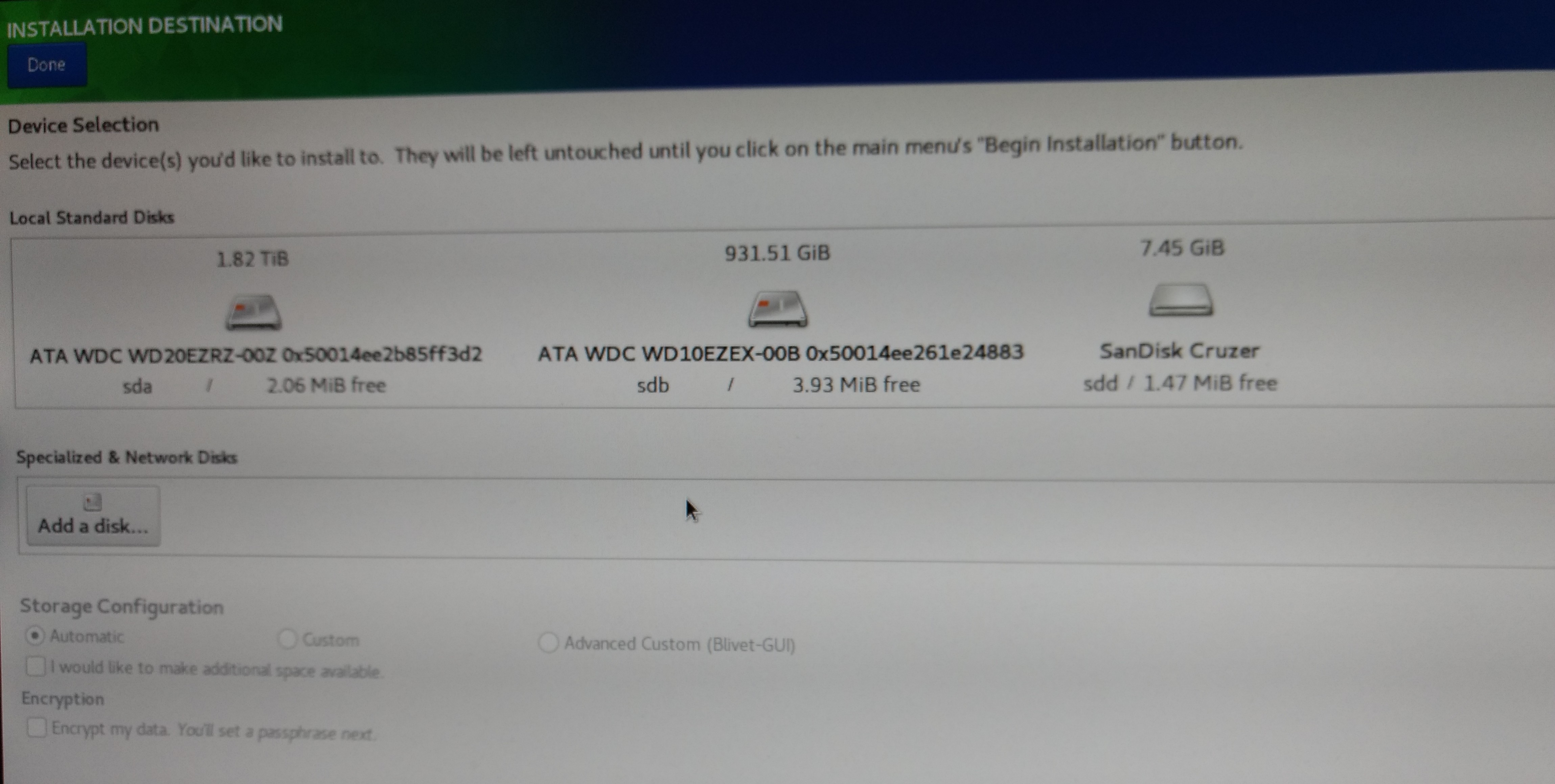

So sieht es bei mir aus, wenn ich ein 64bit Fedora von meinem mit YUMI ertelltem Multiboot starte und auswaehle das ich Fedora installieren will.
OK, der angezeigte SanDisk waere definitiv zu klein, es geht aber um das Prinzip.
