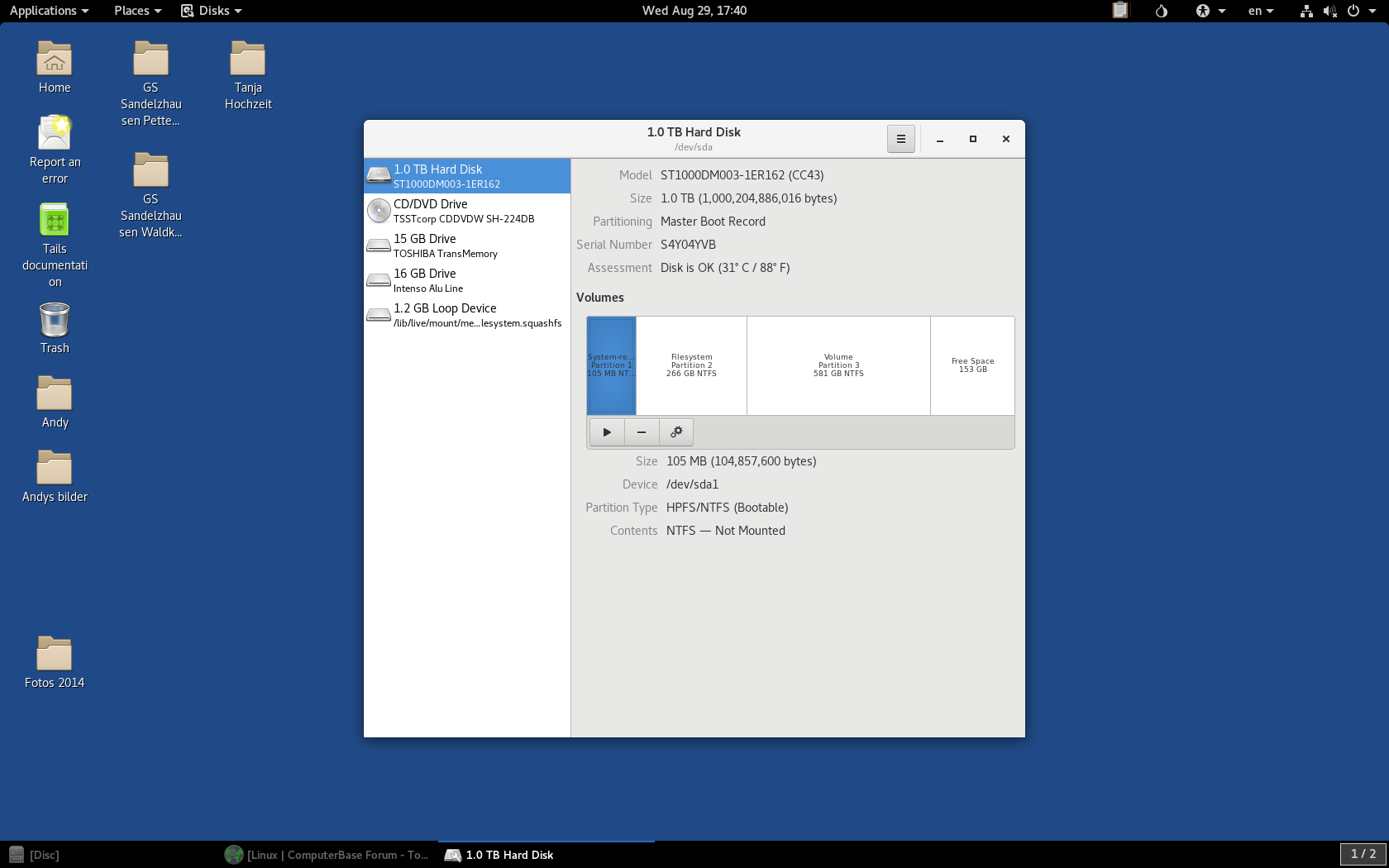

So habe nun mit Tails den Pc gestarte, das zum Glueck aufn Usb-Stick war.
Habe ein ein Screen der Partitionen gemacht, falls es euch etwas hilft.
Bei Partition 1 ist Bootable, steht aber auchh dort not Mountable.
Sprich wenn ich es jetzt wieder aktiviere, dann sollte es doch eigentlich von der Partition booten, oder?

Hallo!
Starte eine Windows Installations DVD oder Stick und gehe dort in die Reparaturfunktion. Du kannst das zunächst mal automatisiert durchlaufen lassen und schauen was Windows meint. Klappt das nicht, reparierst du den Bootloader im MBR manuell. Wie's geht, such dir eine der 1000 Anleitungen raus.
Von Linux ist da allerdings nichts zu sehen......!?
Klappt alles nicht, richte dir ein bootfähiges Medium mit der SuperGrub2Disk ein. Da hangelst dich durchs Menü, bis diverse Bootoptionen aufgelistet sind. Wenn du Glück hast ist Windows dabei. Und dann starten bzw. versuchen zu starten. Das Tool sollte man i.Ü. immer in der Schublade haben!
