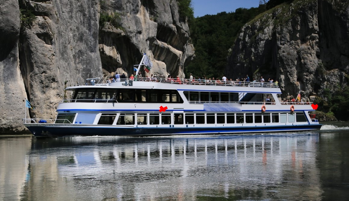

Vielleicht sollte ich ein wenig präzisieren an dieser Stelle. Bei einem der letzten Werftaufenthalte wurden extra für diesen Zweck LAN-Kabel verlegt. 2x ans Heck für zwei "Rückfahrkameras" links und rechts, sowie zwei an die Seite für einen Blick an die Anlegestelle der jeweiligen Seite. Die LAN-Kabel laufen im Ruderhaus zusammen. Da kein Stromanschluss hingelegt wurde, war offenbar von vorne herein PoE geplant.
Warum es dann mit der Lösung, die bereits verbaut war, nicht geklappt hat, kann ich nicht sagen; ich war nicht involviert. Ob ich nochmal Zugriff bekomme auf die rausgeworfene Hardware, müsste ich klären. Kann sein, dass der Anbieter sie zurückgenommen hat oder auch nicht. Das kann ich aber erfragen.
Das heißt, die 4 LAN-Kabel sind gesetzt und da kein Strom vorhanden ist am Einbauort, wohl auch PoE. Das dürfte wahrscheinlich gegen die Dash-cam-Lösungen sprechen, die meines Wissens nach eigene Verkabelungen brauchen. Per WLAN ist auch nicht machbar, da die Stahldecks WLAN-Signale massiv dämpfen.
Das Schiff ist knapp 50 Meter lang, Kabellänge demzufolge etwas länger. Ich hab die Einbaupositionen mal rot markiert. Auf der anderen Seite genauso.

Nur um Missverständnisse zu vermeiden, das Ruderhaus ist der Raum, wo auch der Kapitän ist? Also das, was man sonst auch mal als Kommandobrücke, Steuerraum oder so bezeichnet?
Genau, vorne wo der Käptn sitzt und das Schiff steuert. Auf dem Foto im Mitteldeck der Bereich mit den getönten Scheiben.
