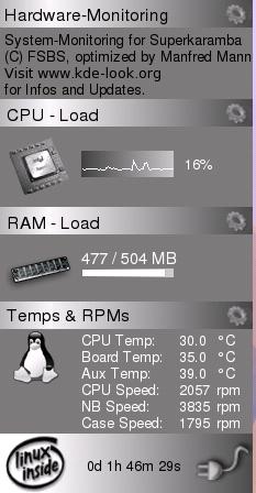

So Leute, ich hab jetzt Superkaramba drauf und mir das Theme "Metal_SYS" von kde-look.org runtergeladen. Darin werden schon einige Systeminformationen angezeigt, jedoch keine Temperaturen oder Drehzahlen.
Dank dem Hinweis von server. auf den Leserbrief konnte ich aber den Code dieses Themes so anpassen, dass ich nun alle wichtigen Infos angezeigt bekomme.
Sieht so aus: Anhang 1
Den Code habe ich auch angehängt: Anhang 2
Ich möchte mich damit nochmal bei allen die mir geholfen haben und bei jenen die es versucht haben ausdrücklich bedanken - ohne euch hätte ich es nicht geschafft.
