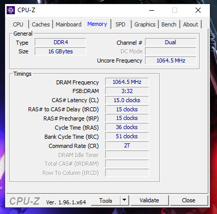

Auf wieviel mhz läuft dein RAM laut cpuZ?
Ich spiele auf High und 1920X1080. Mein Ram läuft auf 1064.5 MHz

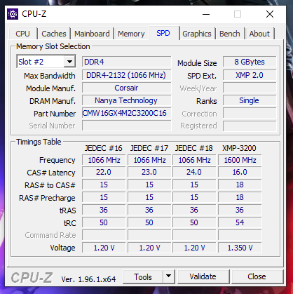

Dann ist XMP (DOCP) nicht geladen beim RAM, musst du im BIOS einstellen!
Vielleicht machst du uns auch noch einen Screenshot in CPU-Z der Reiter Memory & SPD
wie genau kann ich das im BIOS einstellen, kenn mich nicht so aus 😅

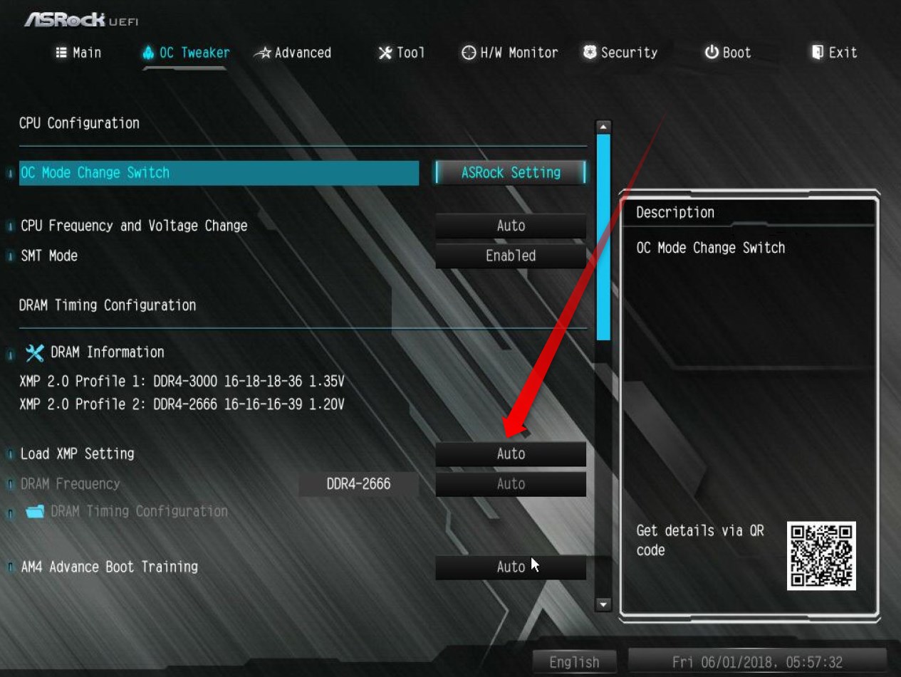

IM OC Tweaker kann man das XMP Setting laden ...
Reaktionen: ergibt Sinn
