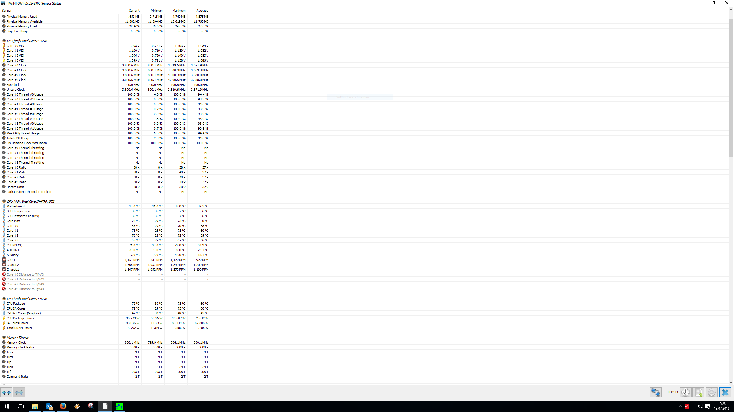

Weil ich das ganze nochmals Optimiert habe mit den Lüftern gehäuse neu aufsetzen des Kühlers etc.... und das ganze will einfach nicht runter!!!
So hier mal ein bildchen
