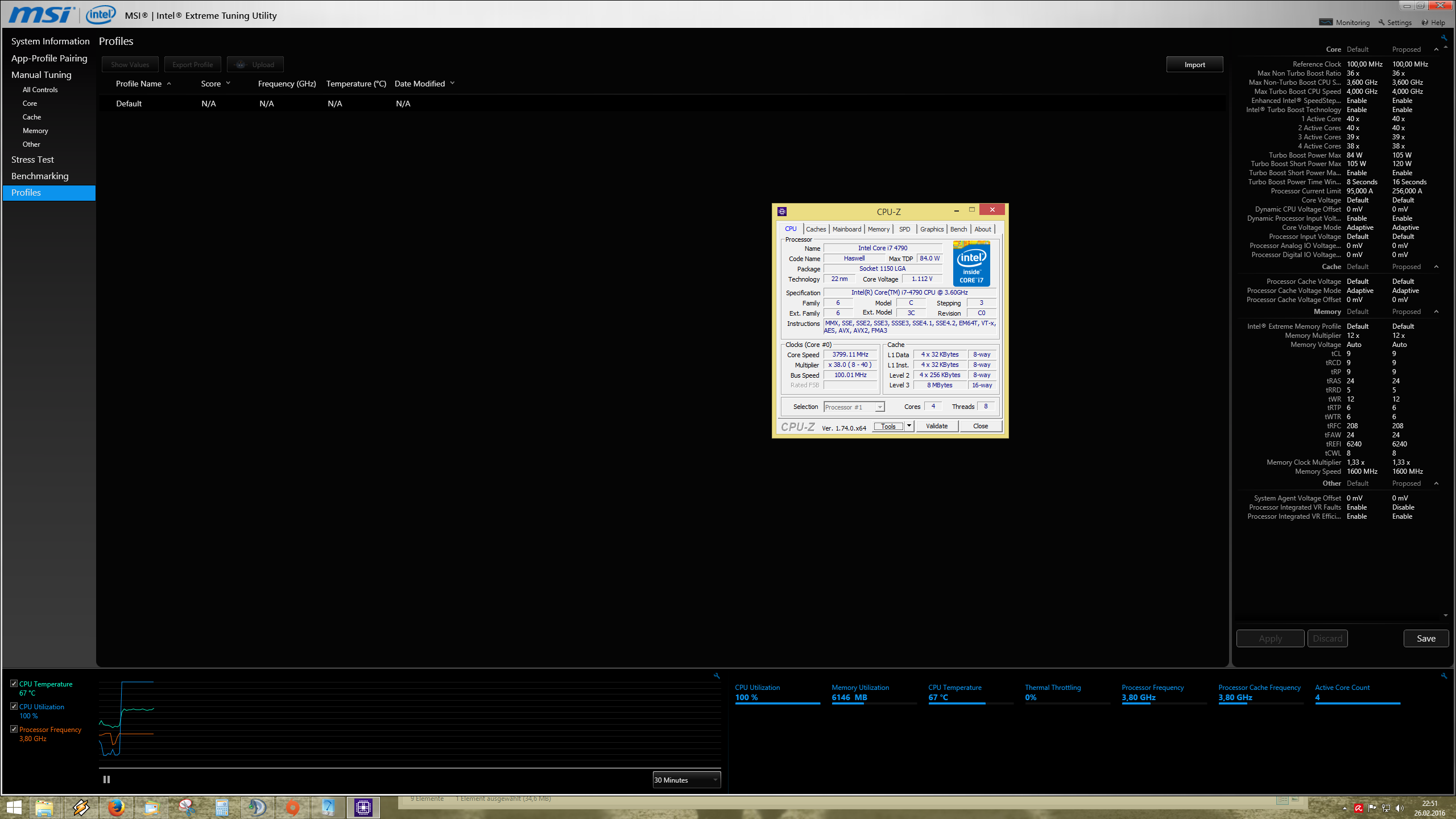

So einmal so gemacht, kann sein dass ich zuviel Paste aufgetragen habe... aber wenn die werte passen werd ich ihn nicht mehr abnhemen das war ein gefummel :-D
Bild Hengt an
Hast aber zumindest mal n minütchen laufen lassen oder? :D
67°C wäre nach paar minuten bei voller Auslastung natürlich vollkommen in Ordnung.
Kannst auch zum Spaß mal Prime95 laufen lassen. Wo der dich nach paar minütchen so hin bringt. ^^
Aber wirklich interessant wären Spiele Temperaturen, weil du uns vorher nur dessen Temperatur mitgeteilt hast. :)
Grüßchen

Bei nem Haswell nimm kein Prime oberhalb von 26.6,die kommen nicht mit den AVX Temperaturen zurecht und heizen auf 90-100 Grad. Unrealistisches Szenario.

ich geh davon aus das ich zuviel paste genommen habe aber ausbauen will ich ihn jetzt auch nicht nochmal :-D
Ja, aber du weißt, daß du ihn eigentlich doch gerne nochmal ausbauen würdest, um das optimal hinzukriegen :D
alsol alles nochmal runter geamcht eben dünn aufgetragen gleichmässig angeschraiubt den lüfter selbst ein paar mm versetzt das er praktisch über den ganzen kühler blässt der wahr vorher etwas weiter richtung bord verbaut! prime 95 10 minten laufen lassen 70 Grad.... nach prime geht er runter auf 36 grad vor prime war ich auf 32
