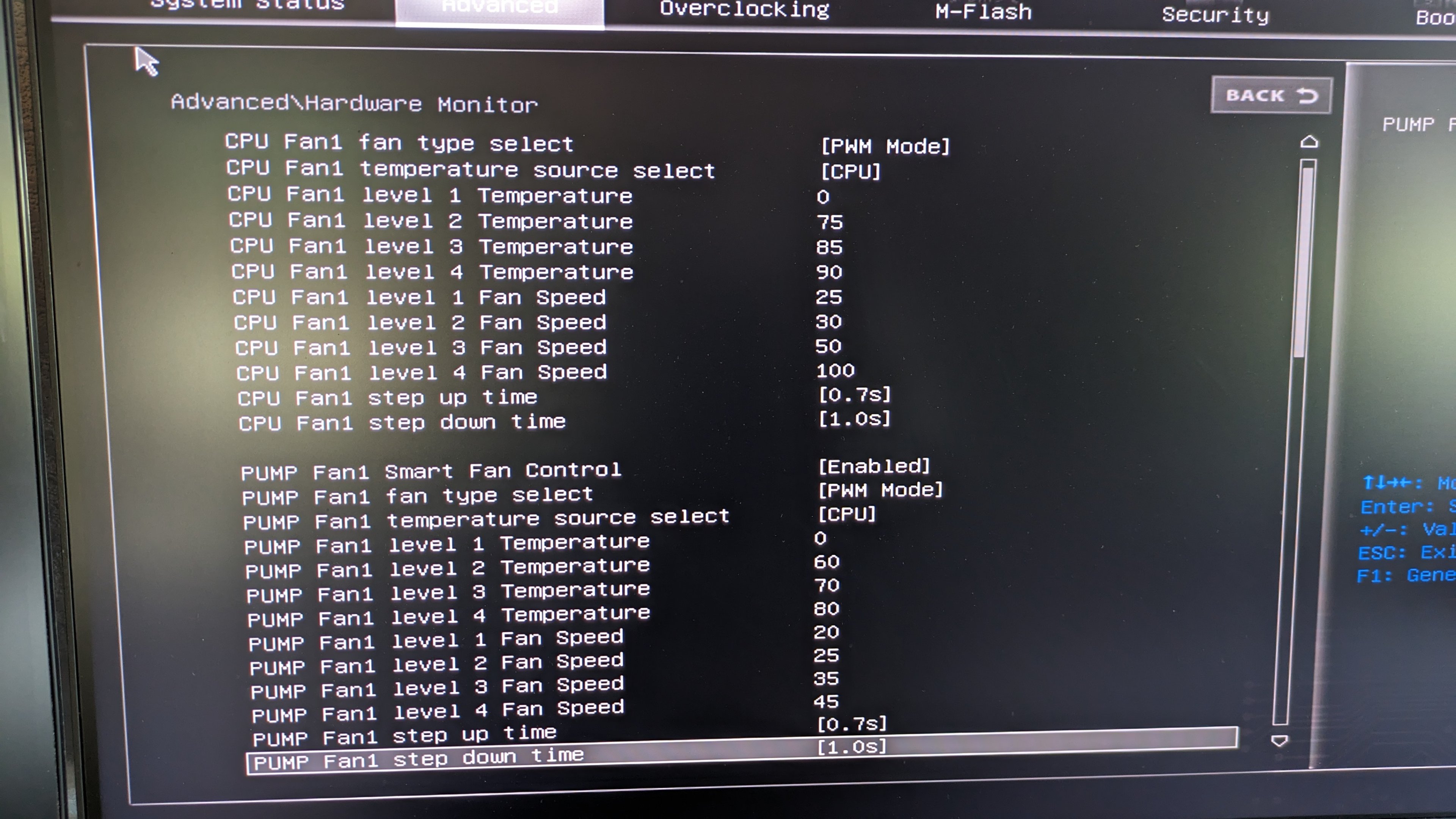

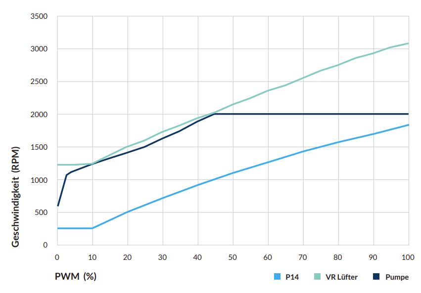

meine LF2 280 ist Front Mounted, und ich habe folgende Kurve drin. Ich habe die Kabel aufgetrennt und Pumpe und Fans separat am Mainboard angeschlossen. Fans auf CPU und Pumpe auf Pump.
Ist nicht hörbar und im kritischen Bereich dreht Sie langsam auf.
Hab dir auch mal das Diagramm von Arctic angehängt. 45% PWM entsprechend schon 100% Drehzahl bei der Pumpe, deshalb geht das in meiner Konfig nur bis 45.

Das ist doch schon mal ein toller Input, da kann ich mich rantasten.
Da die CPU immer wieder kurzfristige Peaks (>90Grad) erreichen soll, läuft dann die Pumpe nicht ständig/oft bei 100% ?
Dafür gibt es die Step Up und Step Down time. Die Steuerung reagiert soviel verzögert :)
Ein Peak unter 0.7 Sekunden Dauer (mehr kann ich nicht einstellen) triggert keine Änderung der Kurve.
Ebenso gehen meine Peaks nur auf max ~70°, bis dahin ist die Kurve eh flach ;)
Ich habe ja aber auch nen 5000er und keinen 7000er.
Kannst ja den Flachen Teil der Kurve nach hinten bis 80° oder sogar 85° rausziehen wenn du magst.
Kannst meine ja als Grundlage testen und dann nach-tunen.
