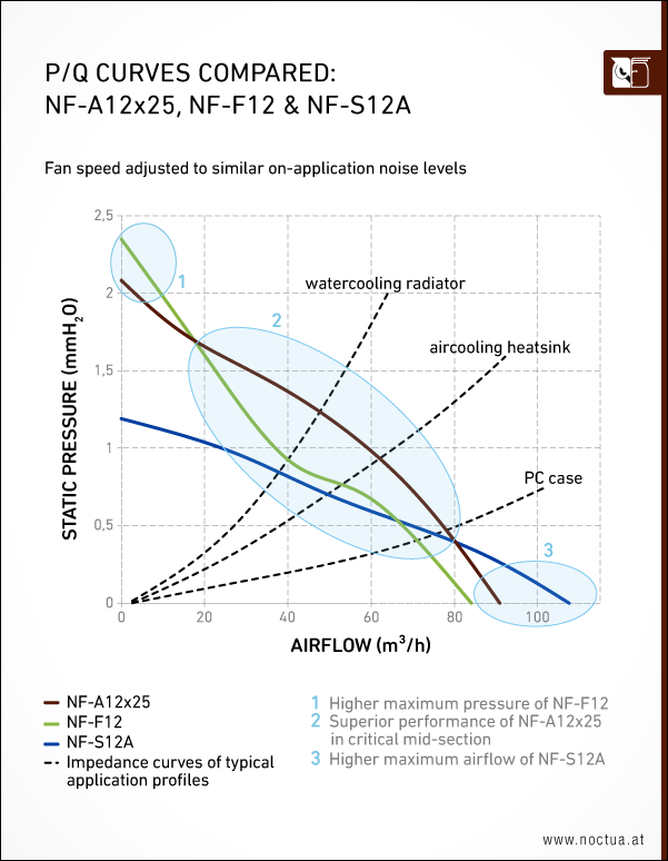

Ja, aber eine ziemlich nutzlose Kennzahl wenn wir nicht wissen, wie die gemessen wurde und wie genau dein Gehäuse aussieht.
Real muss man die Lüfterkennlinie gegen die Kennlinie deines Gehäuses setzen um den realen Betriebspunkt zu ermitteln.
Das sieht dann in der Praxis so aus:
https://noctua.at/en/nf-a12x25-performance-comparison-to-nf-f12-and-nf-s12a
Das Diagramm von Noctua demonstriert dann auch direkt, warum einzelnde Kennzahlen ziemlich nutzlos sind in realen Situationen.
Die Lüfterkurve bekommst du von den wenigsten Herstellern, eine Kennlinie zum Gehäuse wirst du von keinem Hersteller erhalten.

Oder tl;dr -> es ist deutlich komplizierter und 'die größere Nummer ist besser' stimmt selten.
