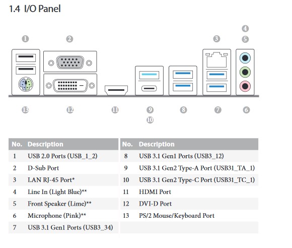

hier mal ein Beispiel Board https://www.asrock.com/MB/AMD/B450M Pro4/index.asp#Specification
Rear Panel I/O
- 2 x USB 2.0 Ports
- 1 x USB 3.1 Gen2 Type-A Port (10 Gb/s)
- 1 x USB 3.1 Gen2 Type-C Port (10 Gb/s)
- 4 x USB 3.1 Gen1 Ports
USB3.0 = USB3.1 Gen1
nur USB3.2 gibt es noch recht selten, da das noch ziemlich neu ist
