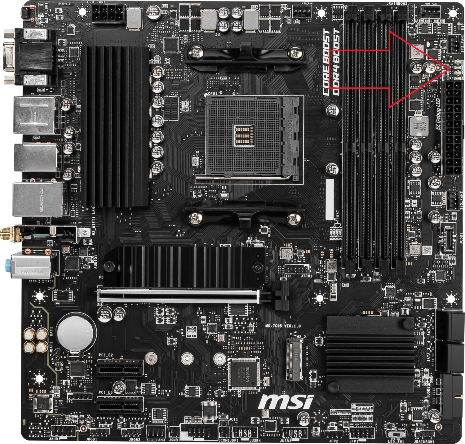

Was sagen denn die Debug LEDs?
Mach mal ein paar gute Fotos von deinem Aufbau.
Stell sie dann hier rein.

Bitte die Stecker vom Mainboard zum Netzteil nochmal kontrollieren.
Also das 2x4Pin oben links und 24Pin seitlich rechts. Die müssen richtig runtergedrückt sein.

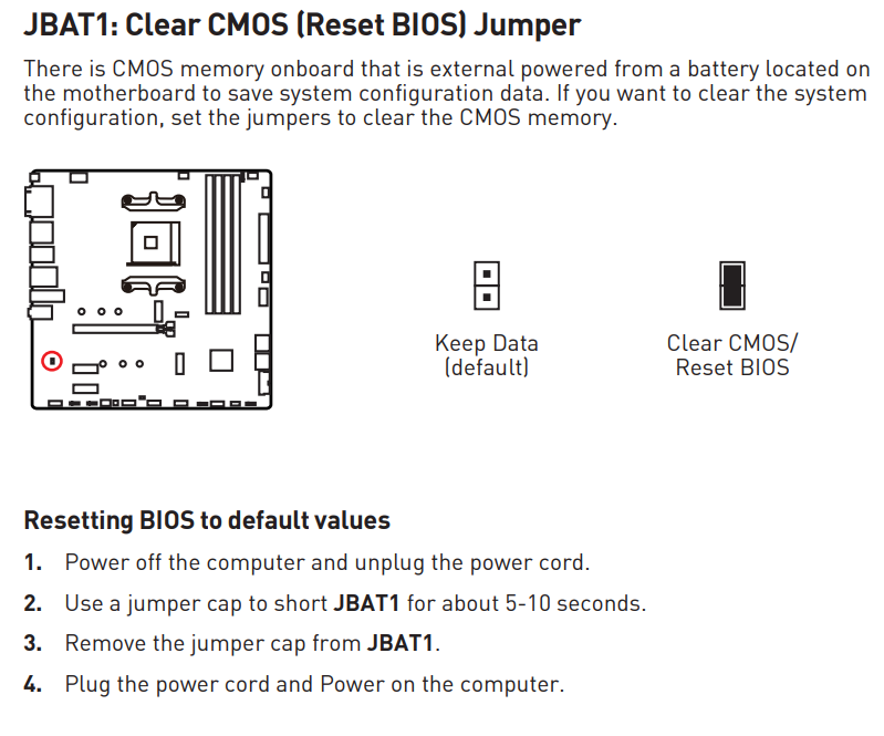

Fassen wir mal zusammen... Du hast (versucht) dein BIOS zu reseten und jetzt sagt der Rechner nix mehr.
Wie hast du (versucht) das BIOS zurückzusetzen?
Die Batterie entnommen und wieder eingesetzt eigentlich hatte es auch funktioniert, allerdings hatte ich da ein anderes Netzteil und einen anderen RAM.
