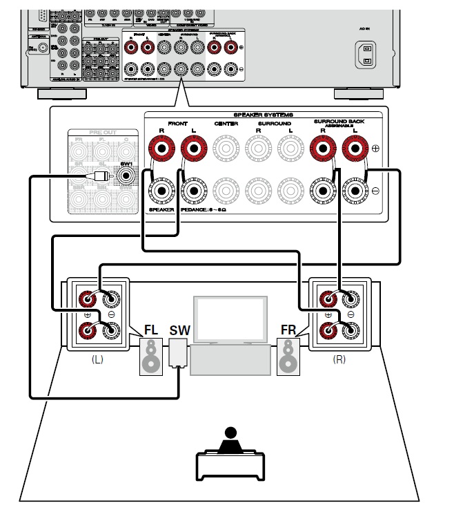

Gursky schrieb:Wieder ein anderen Problem...
Welche Einstellung nehme ich am Receiver vor. Gilt der Surr Back Ausgang nun für Front Hight Lautsprecher?´
Nein er gilt NICHT als Front Hight Lautsprecher.
In den Optionen des AVR muss in der Lautsprecher Konfiguration für die "FRONT Lautsprecher" explizit zwischen Normal oder BI-Amp Betrieb gewählt werden.
Danach gibt es die Front Hight Lautsprecher in den erweiterten Lautsprecher Einstellungen nicht mehr zur Auswahl wenn BI-Amp gewählt wurde. Da dies eine Entweder <-> Oder Einstellung ist.

Ganz so sinnlos finde ich das nicht, es kommt auch auf die Konfiguration an. So manch einer betreibt einen AVR nur an einen Stereo Lautsprechersystem weil er keinen Platz für ein Surroundsystem hat, ihn aber als Video (HDMI) Schaltzentrale braucht. In einen solchen Fall kann man mit Bi-Amping dann wenigstens 4 Kanäle nutzen, und wenn ein 7.1 AVR nicht einmal ausreichend 4 Kanäle befeuern kann dann ist er wirklich Schrott. Wie soll solch ein Gerät dann jemals eine 7.1 Konfiguration ordentlich betreiben.
Beim Bi Amping geht es ja nicht in erster Linie um mehr Klang sondern um mehr Leistungsreserven was bei einer Stereokonfiguration auch erreicht wird. Anders sieht es aus wenn ich in einer 5.1 Konfiguration ein Paar zusätzlich im Bi-Amping betreibe, hier wird dann eher das Netzteil zum limitierenden Faktor. Ebenso macht es keinen Sinn ein 2 Wege System im Bi-Amping zu betreiben da man die Leistung die ein Hochtöner braucht vernachlässigen kann. Bei einen 3Wege System sieht es schon wieder anders aus.
Ich betreibe selbst ein Stereosystem mit einen Denon AVR-2308 im Bi-Amping Betrieb. Einen klanglichen Unterschied kann ich dabei auch nicht feststellen, weder in der positiven noch in der negativen Richtung, aber mehr Leistungsreserven sind erkennbar.
@TE
Das Anschließen ist ganz einfach: Die Brücken an den Lautsprecheranschlüssen entfernen. Das Tieftonsystem (LOW) verbleibt an den Front Ausgängen wie in der Normalkonfiguration, und das Mittel/Hochtonsystem (High) wird mit den "Surround Back" Ausgängen verbunden. Und nicht vergessen den AVR im Setup auf Bi-Amping umstellen. Wie viel es dann wirklich bringt weiß man erst wenn man es ausprobiert hat und ein paar zusätzliche LS-Kabel hat eh fast jeder noch rumliegen.
