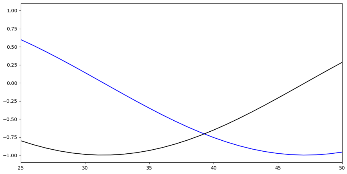

Irgendwie finde ich keine Lösung, zu meiner Frage, wie ich die Abstufung meiner X-Achse feiner darstellen kann.
Beispiel: (Quelle: https://stackabuse.com/how-to-set-axis-range-xlim-ylim-in-matplotlib/)
Python:
fig, ax = plt.subplots(figsize=(12, 6))
x = np.arange(0, 10, 0.1)
y = np.sin(x)
z = np.cos(x)
ax.plot(y, color='blue', label='Sine wave')
ax.plot(z, color='black', label='Cosine wave')
plt.xlim([25, 50])
plt.show()
Ich möchte, dass die Werte nicht in 5-Schritten, sondern in 1-Schritten dargestellt werden:
25, 26, 27, 28, 29, usw...
plt.xlim([25, 50]) kann ich zwar verändern und die Abstufung wird anders, aber das darf nicht die Lösung sein, weil 25 das Minimum und 50 das Maximum sein müssen.
Wie bitte mache ich das?

plt.xticks(np.arange(0, 50, step=1))
Ja, entweder so - oder auch allgemeiner:
Python:
XLIM = [5, 15]
INTRVLS = 2  # oder 1 oder 2 oder 4
myTicks = np.linspace(*XLIM,num=-INTRVLS*np.subtract(*XLIM)+1,endpoint=True)
plt.xticks(myTicks)
plt.xlim(XLIM)
