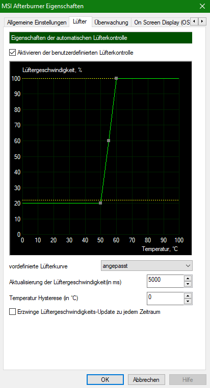

werde mir demnächst eine neue Grafikkarte holen, da mir Lautstärke egal ist werde ich mein bisheriges Lüfterprofil beibehalten.
Hab bisher einen Nvidia Referenzkühler, dank geschlossenem Kopfhörer krieg ich von dem Industriestaubsauger nichts mit. Wollte trotzdem mal nachfragen wie gut die max Kühlleistung im Vergleich zu guten Custom Kühlern bei voller Drehzahl ist? Geht unter anderem auch um den Kühlkörper selber, Kumpel meinte das die Referenzkühler meistens da ein eher schlechtes Kühlerdesign hätten. Auch was VRM Kühlung angeht, was sagt Ihr dazu?
Meine Titan X Maxwell geht in spielen auf bis zu 80 Grad mit Übertaktung.

Waren die Tests mit Standard Lüfterkurven oder mit 100 % Lüftergeschwindigkeit? Wär schon komisch wenn die Referenzkarte mit 100 % Lüftergeschwindgkeit runtertakten würde bei dem Staubsauger der verbaut ist. Hauptsächlich geht es mir halt um die Kühlleistung bei Referenz wie auch Custom jeweils 100 % Lüftergeschwindigkeit. Wie der Vergleich bei Standard Lüfterkurven ist ist meist klar die Custom Karte der Gewinner.
mit einem Custom 2x 100mm / 3x 90mm Lüfter wirst mehr Kühlleistung zur verfügung haben, da kannst ja auch dein Lüfterprofil anwenden.
Kann ich an sich ja auch bei den Radiarlüftern. Kumpel hatte zwei GTX 980iger mit Gigabyte Windforce Kühler, die waren eigentlich nie wärmer als 70 Grad womit taktraten ja in der Regel gehalten werden. Das wichtigste ist halt das Taktraten am Ende gehalten werden, wie laut das ganze ist ist vollkommen egal. :D
Daher die wahrscheinlich blöde Frage womit man in der Regel mit Brechstange besser kühlen kann, Wasser wollte ich nicht mehr verwenden. Hab aber das Gefühl das bei den aktuellen Nvidia Karten ein guter Custom Kühler mit meinem Lüfterprofil schon reicht um die Taktraten auf dem fast höchstmöglichem Wert halten zu können. Zumindest bei den Chips die von der Güte her nicht total schlecht sind, ein bisschen Glücksspiel ist das ja auch.
