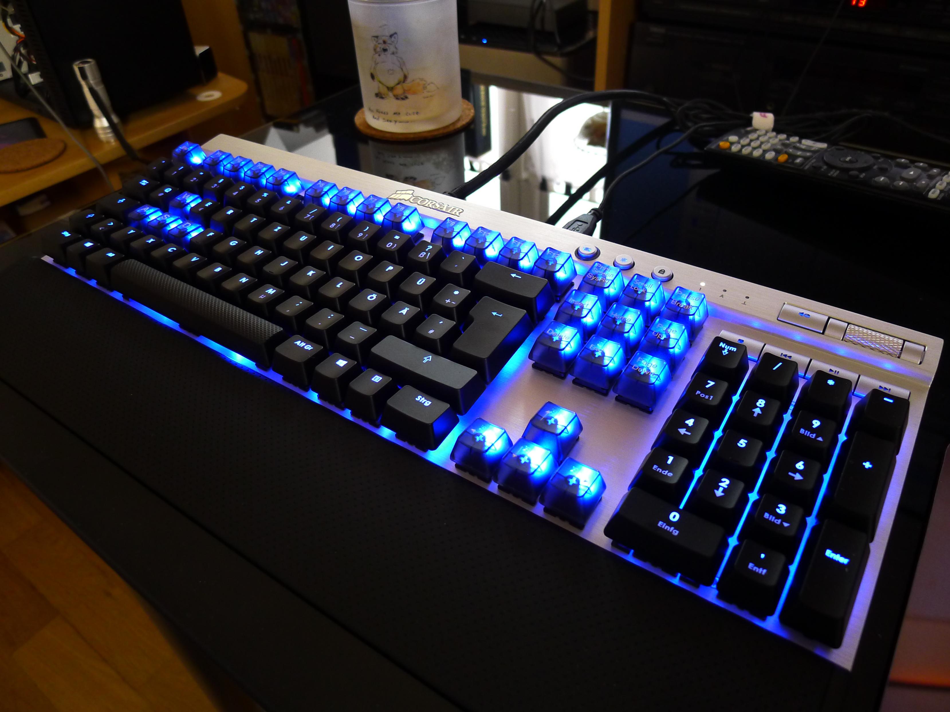

Mein Bruder hat seit heute die schwarze K70, aber er hat nur eine Handykamera :)
