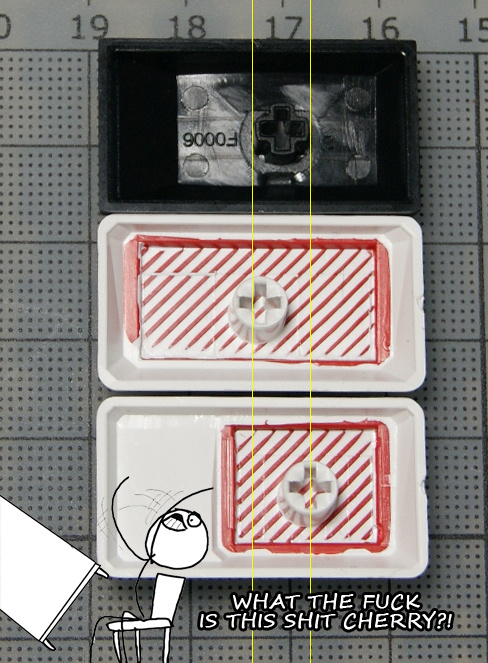

Bei den alten ohne Windows-Taste gibt's keinen Unterschied, bei den neuen mit Windows-Taste sind die ganzen Modifier der G81 mit off-centered Stem und ganz anderem Stabi. Die passen überhaupt nicht mehr auf "normale" Boards mit MX-Tasten.
Habe hier ein MX-Board 3.0 wo ich auch wegen anderen Keycaps gucke, deshalb die Frage nach welcher Tastatur ich da idealerweise gucken sollte.
Und dann kommt noch die Capslock die garantiert nie auf das MX-Board 3.0 passen wird:

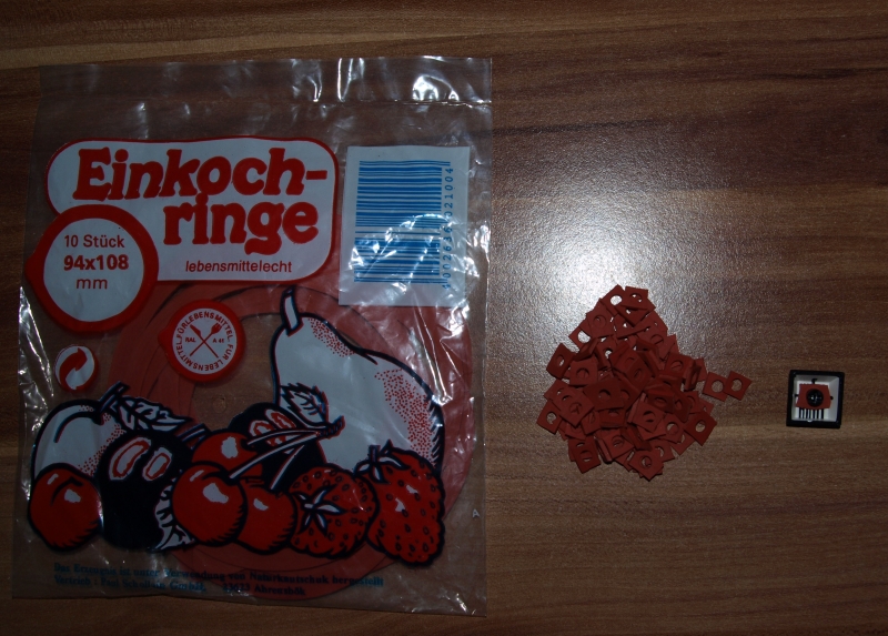

Ich nutze auch überwiegend 70° Shore (da um 50% günstiger als die üblichen) und komme damit gut aus. Natürlich hört man aber den Bottom-Out noch. Parallel nutze ich aber auch noch den Classic-Mod mit modifizierten Einkoch-Ringen, die sehr weich sind, aber mich auch nicht sonderlich stören.

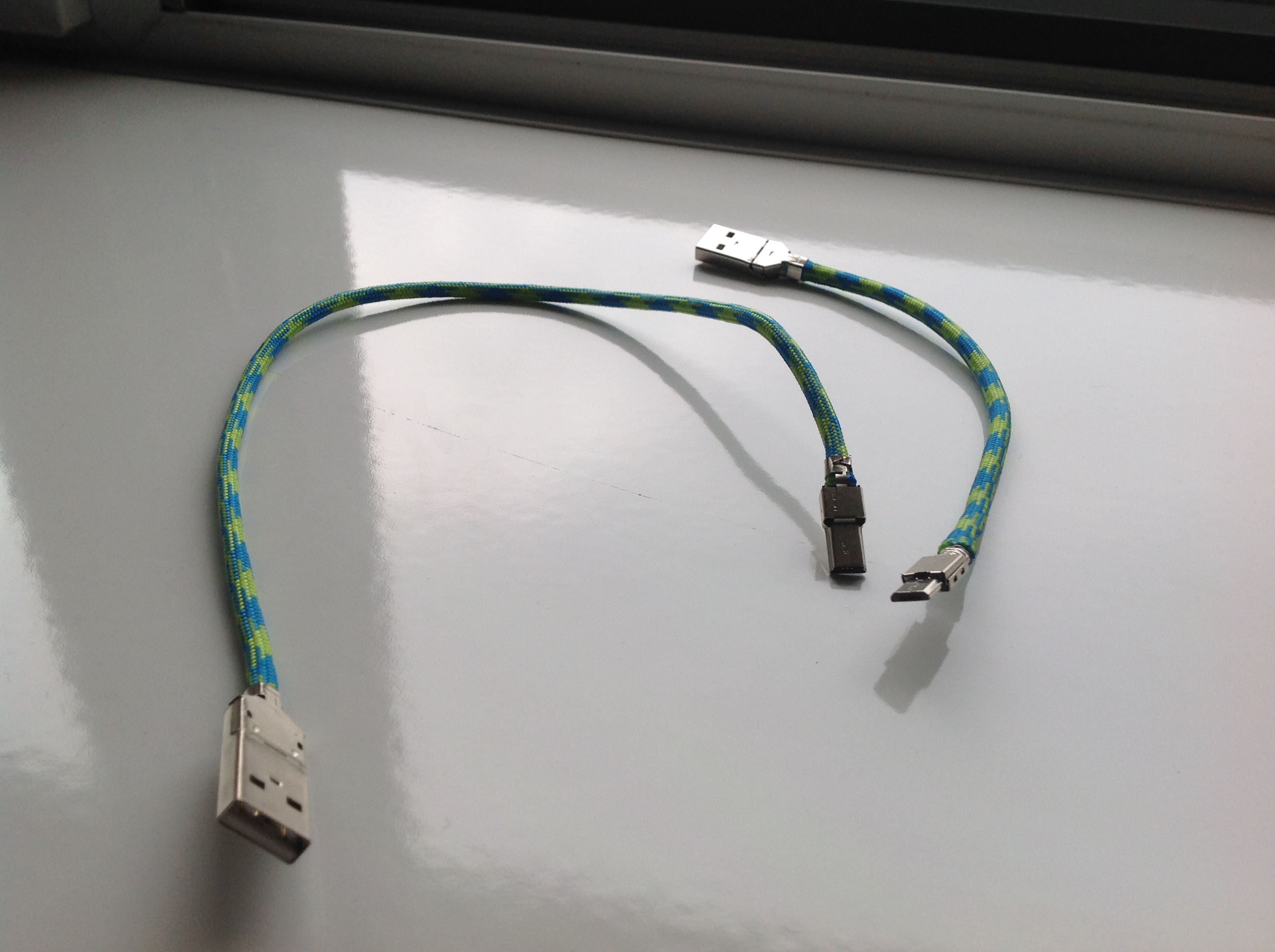

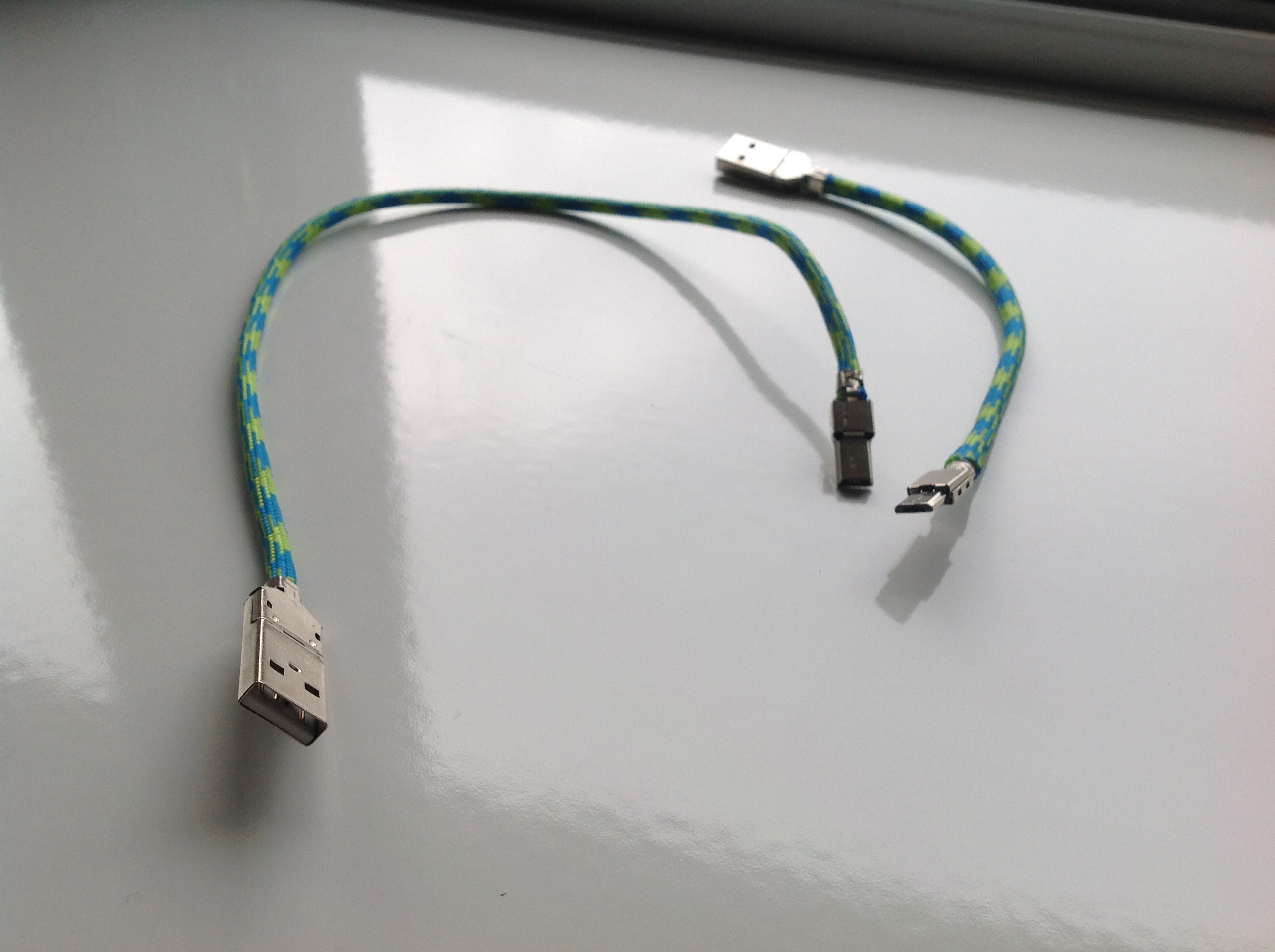

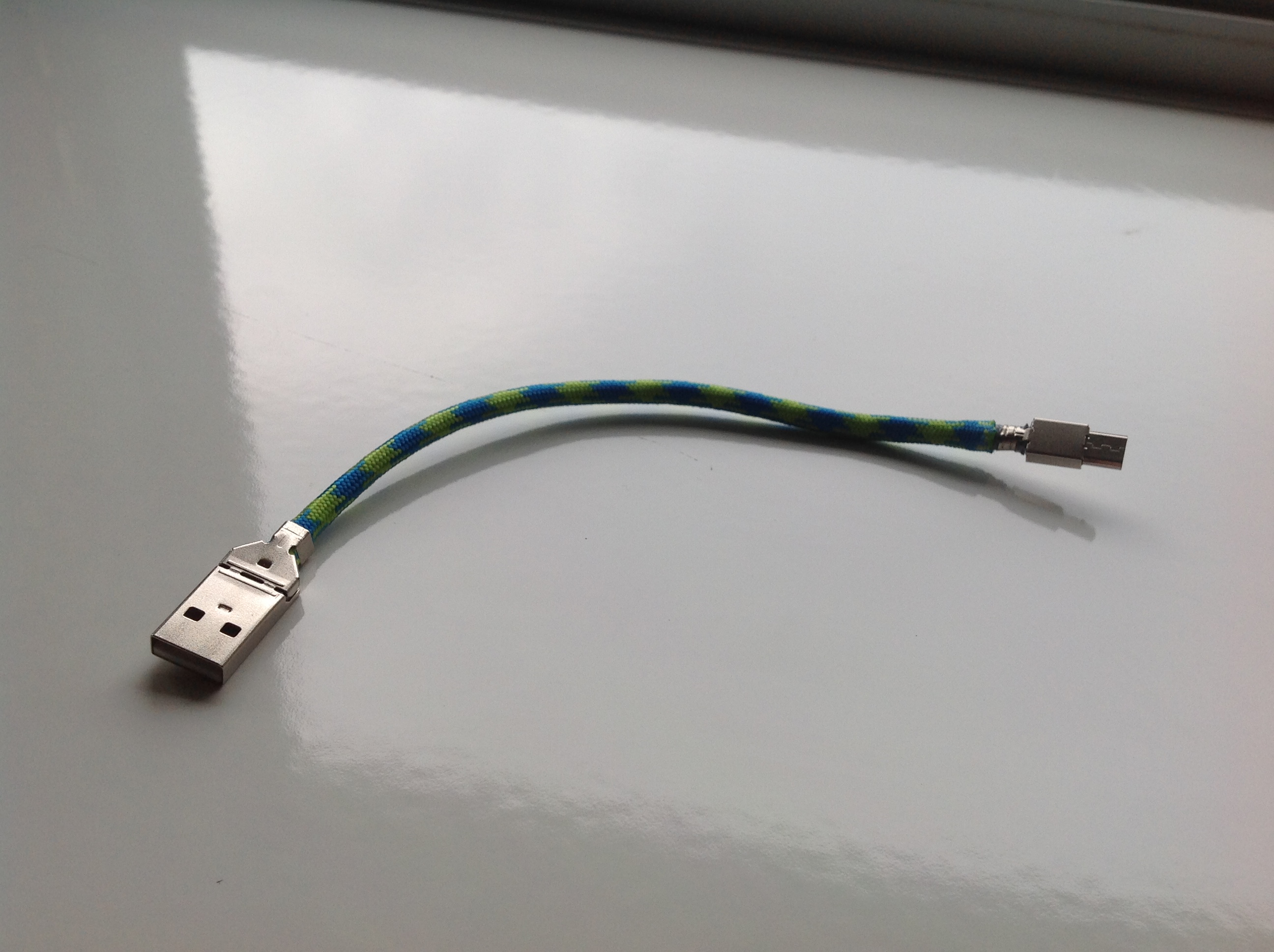

Wohoo, meine ersten eigenen custom sleeved USB-Kabel :) Jetzt warte ich noch auf ein Heißluftgebläse für die Heatshrinks, mit dem Lötkolben hat's nicht so richtig geklappt :D

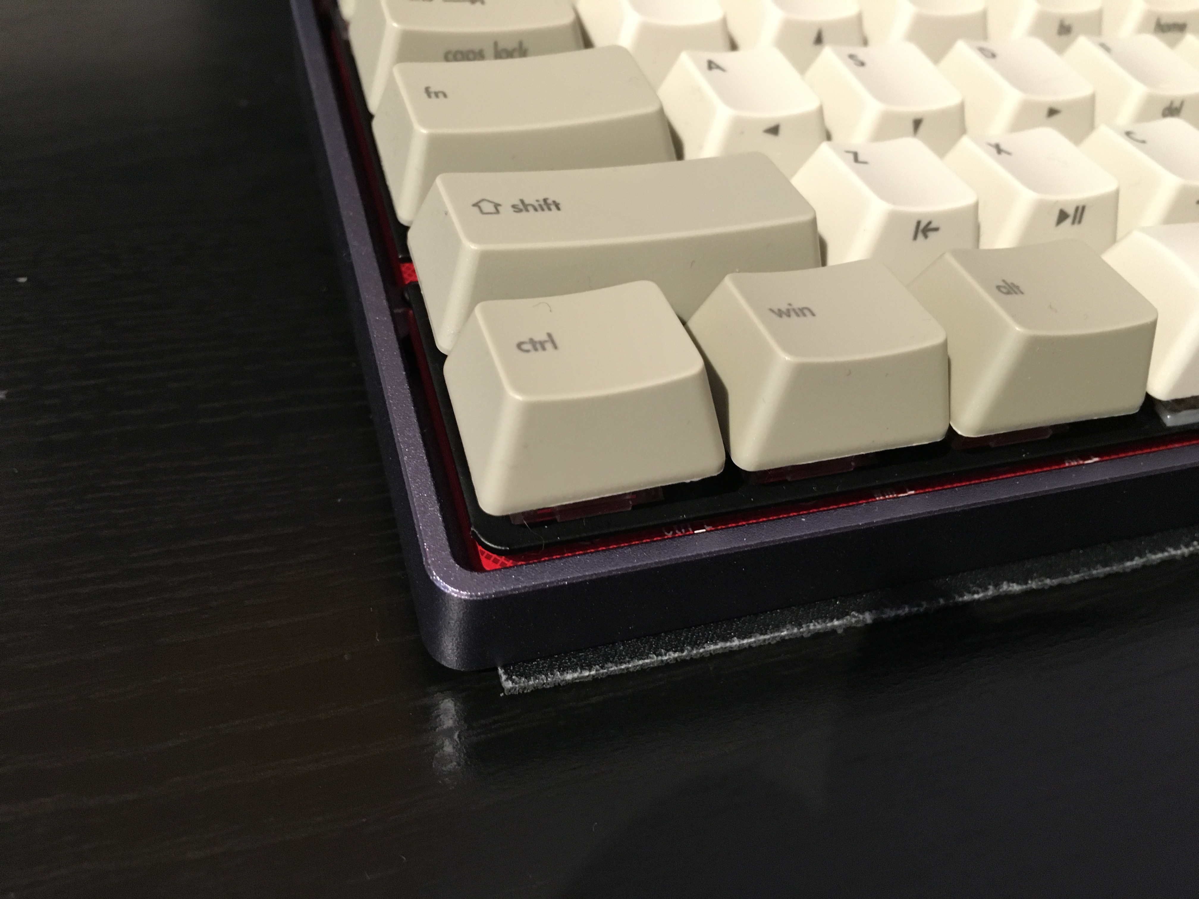

Das China-Alugehäuse für mein PBP v60 ist da!
Qualität würde ich als ganz ordentlich bezeichnen. Doof ist, dass es für das Board des v60 etwas zu groß ist und ich daher dicke Spalte an allen Seiten habe - Da wird sich Dreck sammeln.
Die Farbe ist deutlich dunkler als erwartet (habe Titan gray) und für meine Augen hat sie einen Lila Stich. Das kam auf den Fotos nicht rüber. Hätte wohl lieber silber nehmen sollen.
Zufrieden bin ich trotzdem, weil ich keine Kratzer habe und das Wichtigste: Die Tastatur ist dadurch nochmal deutlich leiser geworden! Die Füße, die zum Aufstellen im Winkel angebracht werden müssen, entkoppeln das Gehäuse anscheinend wunderbar vom Tisch und verhindern dadurch Resonanzen. Obwohl ich schon ein Mauspad drunter hatte. Ohne die Füße ist es dann wieder so laut wie vorher und es gibt überhaupt keinen Winkel, da das Gehäuse komplett plan ist.
Das tatsächliche Tippen ist jetzt leiser, als einfach nur über die Tasten zu streichen. Man hört eigentlich nur noch das Klappern der Tastenkappen und etwas Resonanz + Vibration bei den großen Tasten. Auch wenn man fest tippt. Tippe ich mit gleicher Intensität auf meiner Macbook Tastatur, ist die auch nicht wirklich leiser; nur wenn ich sanft über die Tasten gleite.
Erstaunlicherweise höre ich das Pingen nicht mehr, was mich besonders freut. :p
