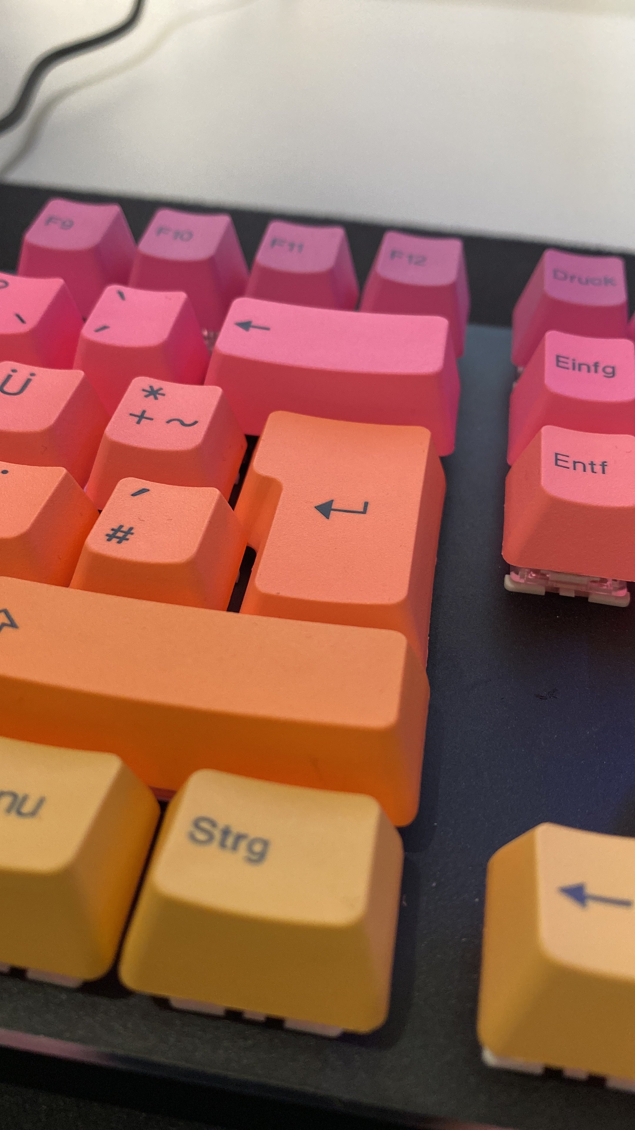

Meine Pakete sind alle eingetrudelt und ich hab gebastelt.
Die Tasten mit Stabi, vor allen enter, laufen so lala. Enter bleibt teilweise sogar unten. Wenn ich keine Keycaps drauf hab, laufen die Stabis eigentlich okay. Könnte es sein, dass die Keycaps ein ganz klein wenig zu groß sind und dadurch blockieren?
klingt für mich eher nach zu viel lube

@emmi hast du die Stabs auch 100% ricjtig zusammen gesetzt ? Ich hatte das am Anfang auch: die wires waren in der falschen Öffnung und die Stabs haben sich komisch angefühlt. Habe sie mehrmals auseinandergebaut, gereinigt und eingebaut aber es wurde nicjt besser. Nur die Leertaste hatte ich zufällig ricjtig gemacht. Einmal dann verglichen und korrekt zusammengesetzt und es läuft wie ne eins
