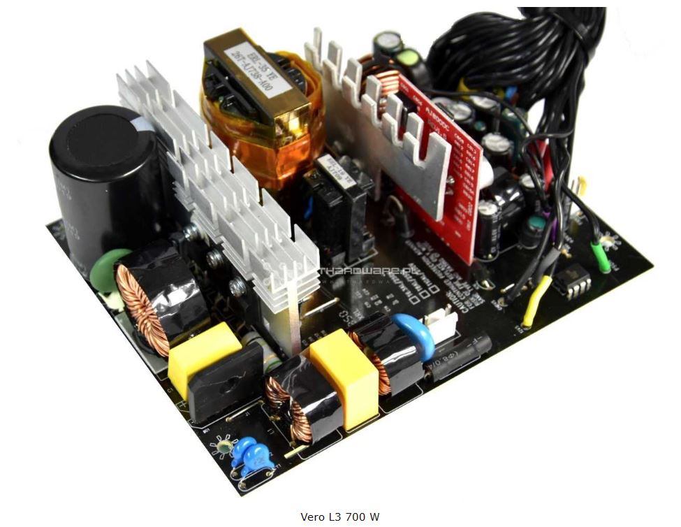

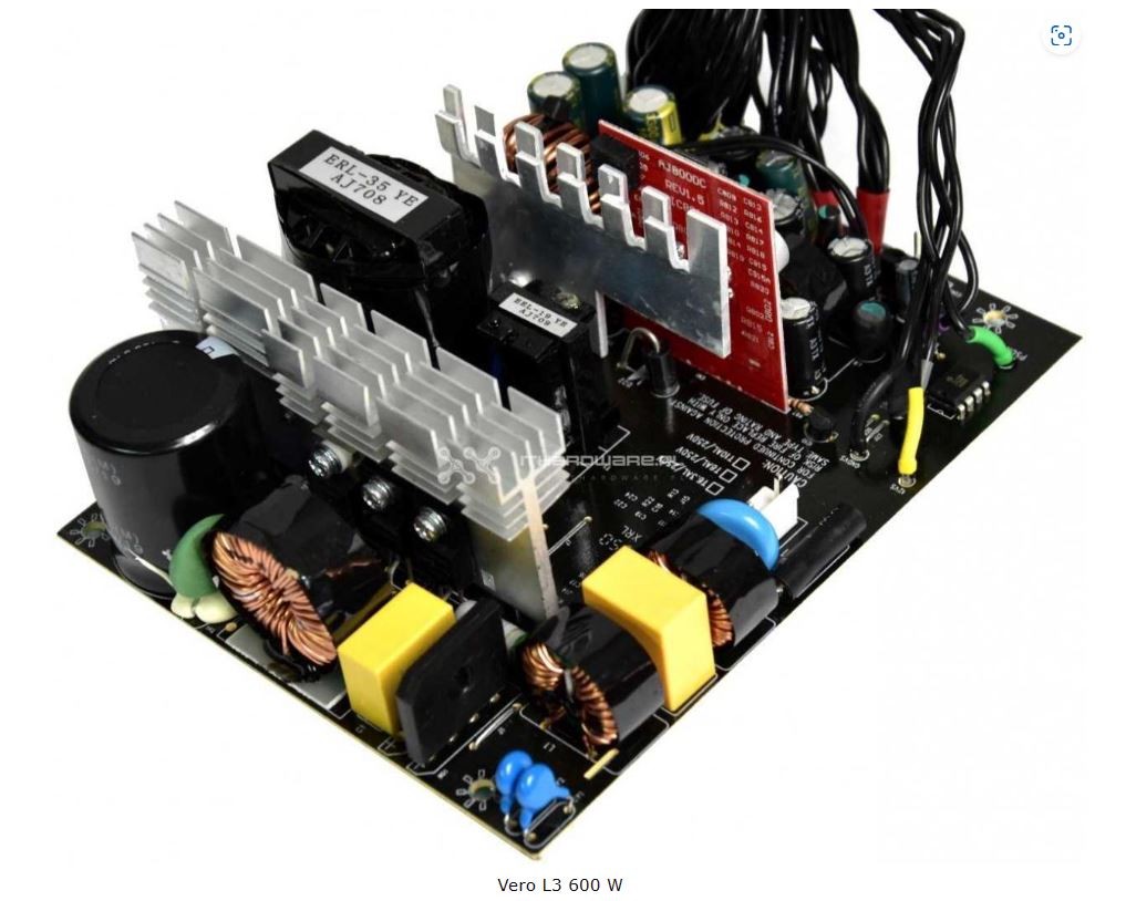

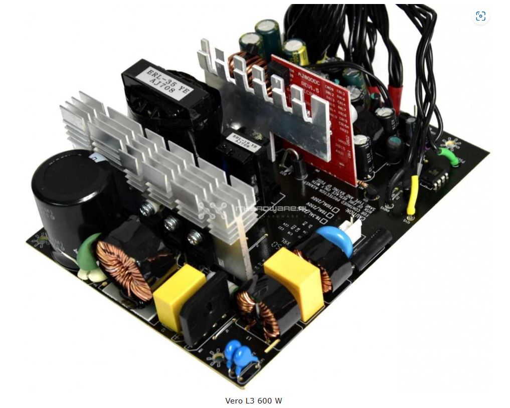

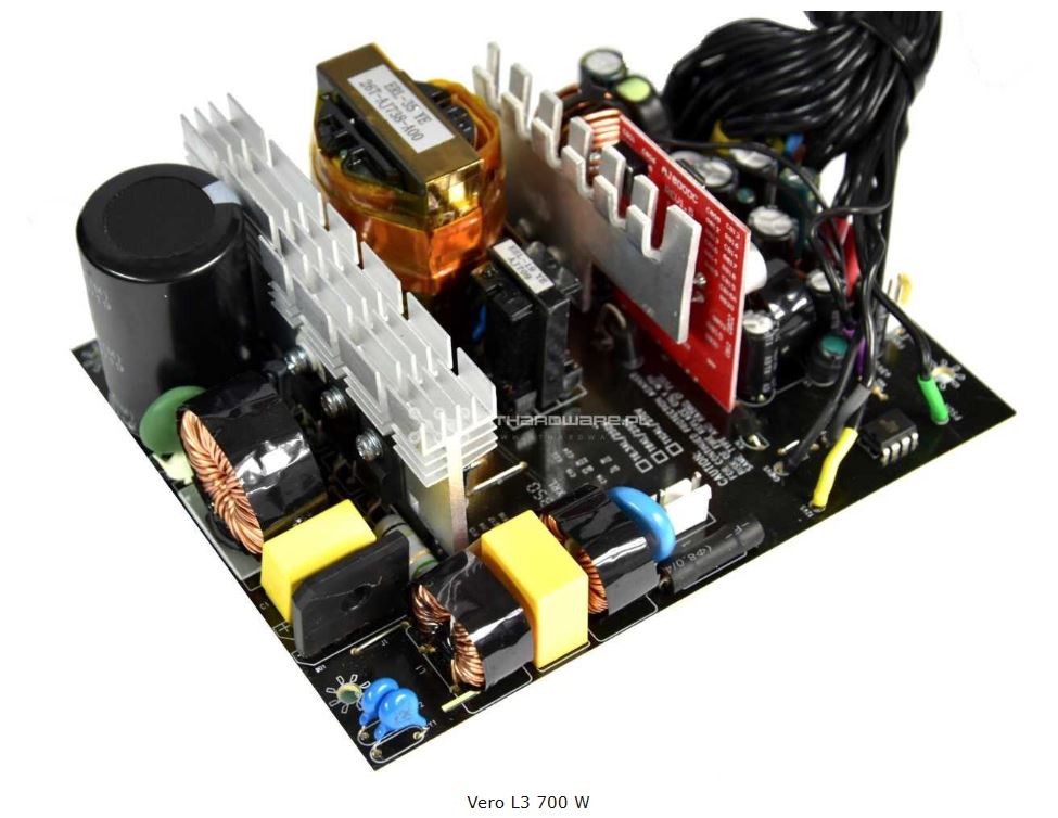

Nur mal nebenbei...

Ein schrottiges Netzteil, kann leider auch andere Komponenten mit in den Hardware Himmel reißen :/
