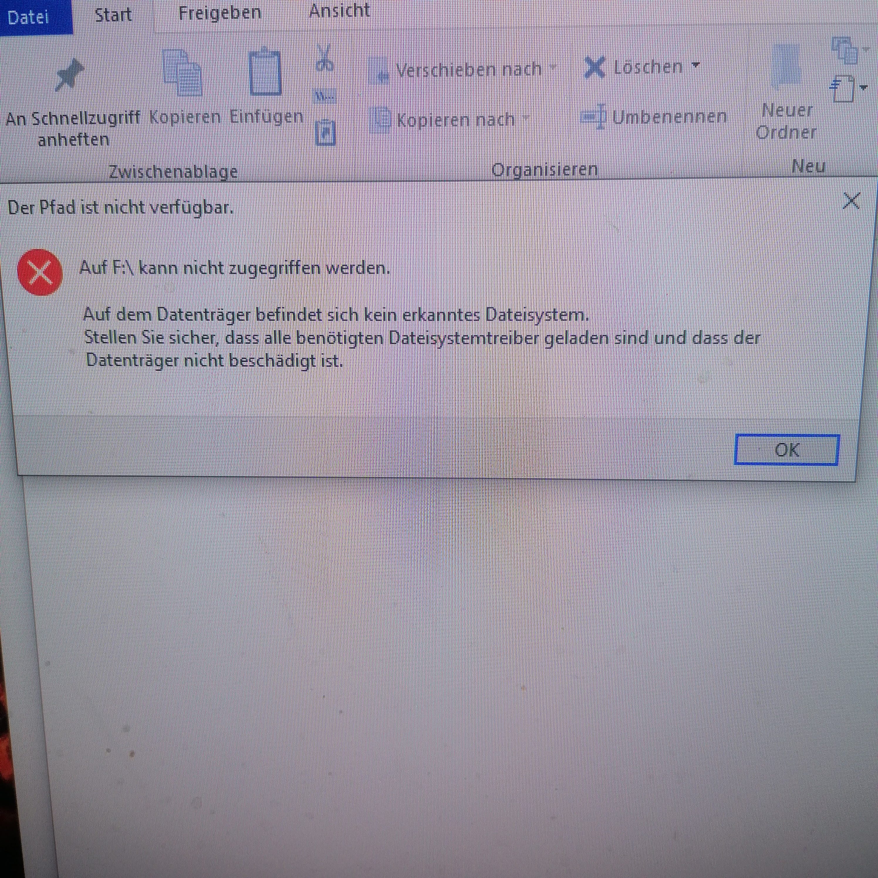

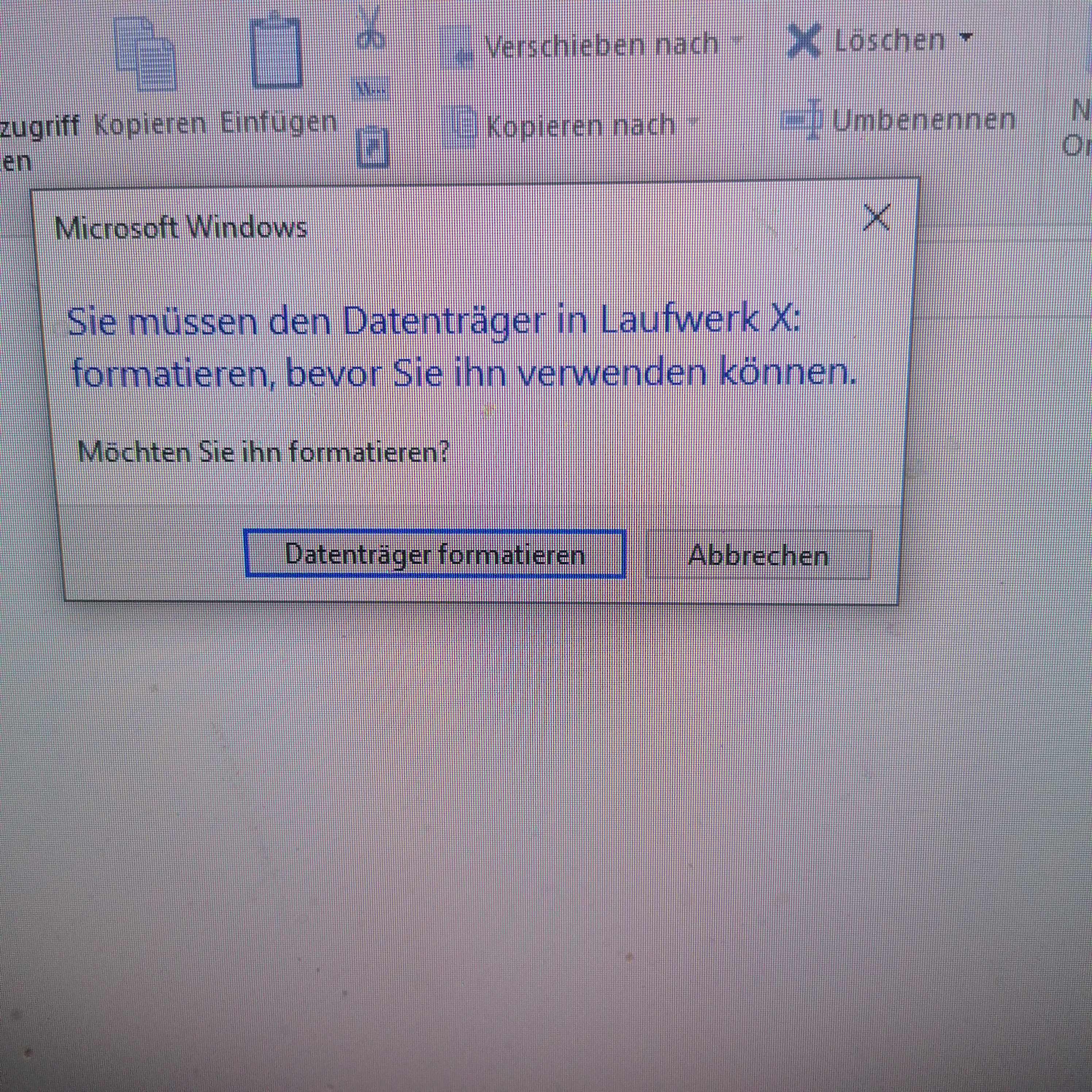

Habe mir einen Adapter für den Pc gekauft und wenn ich diesen anschließe kommt die Fehlermeldung dass der Datenträger formatiert werden soll (siehe Bild). Wenn ich dann auf Abbrechen drücke erscheint die Meldung das sich auf dem Datenträger kein erkanntes
Dateisystem befindet (siehe Bild)

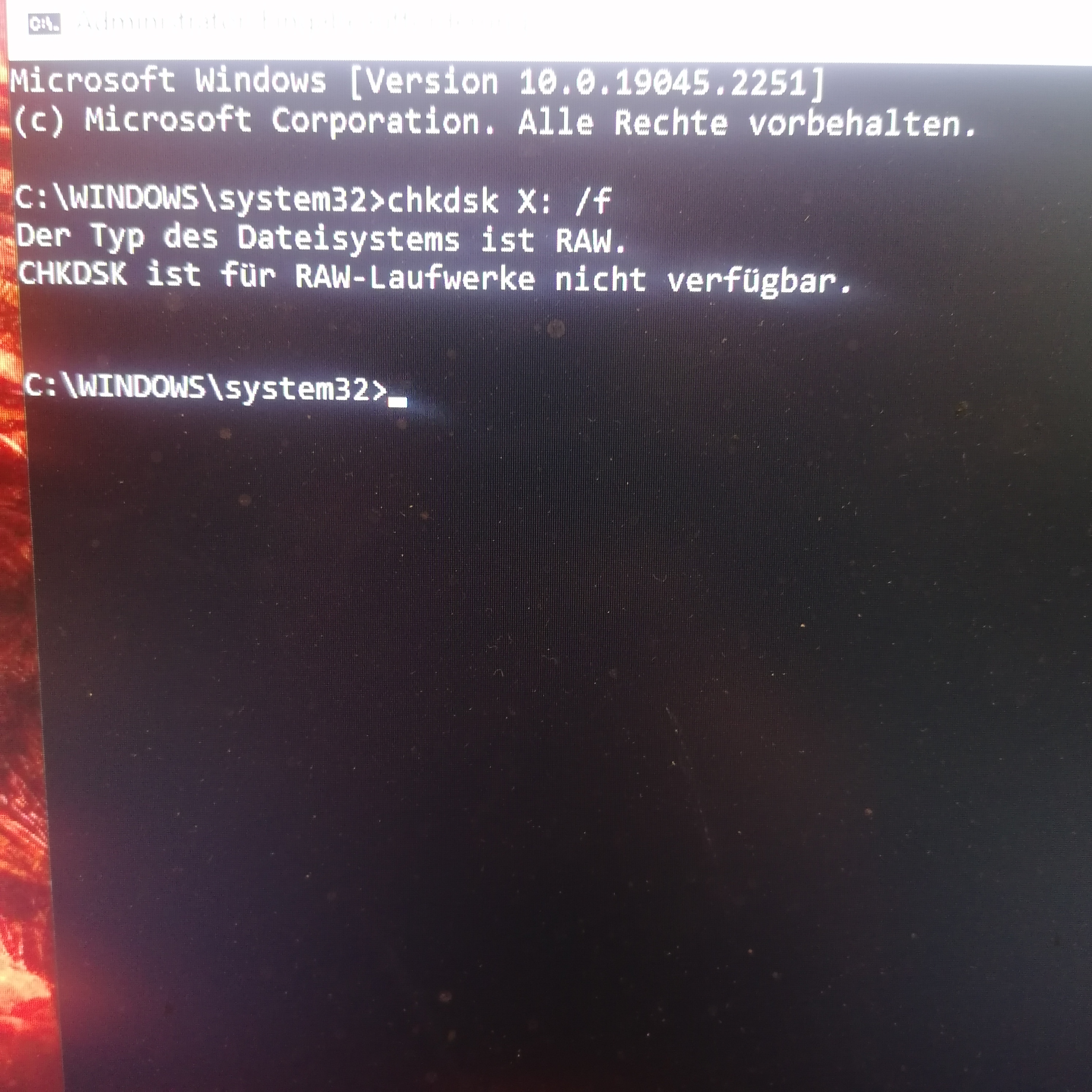

Hatte dann einen Befehl über die Eingabeaufforderung eingegeben und es erscheint diese Meldung (siehe Bild)

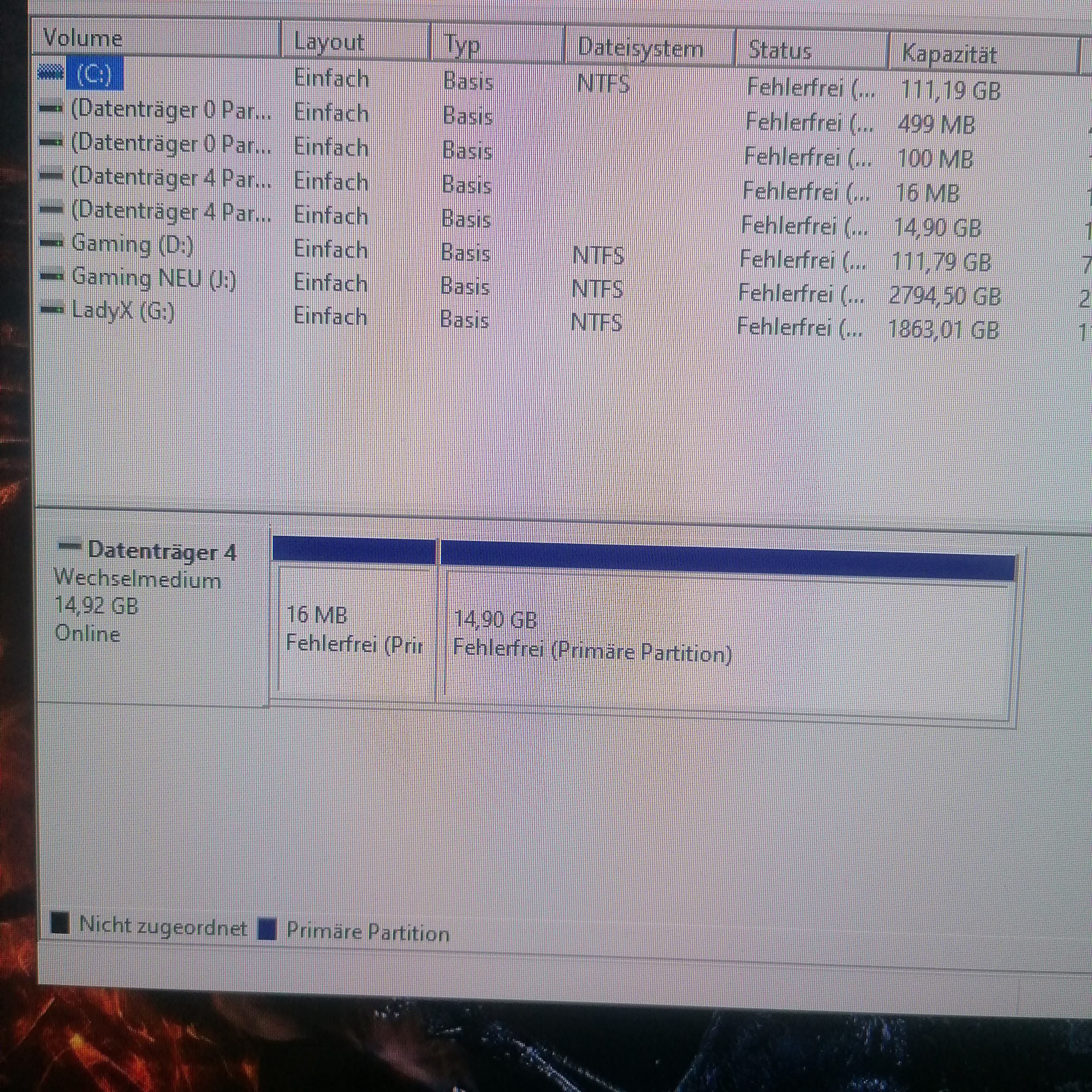

Wenn ich in die Datenträgerverwaltung gehe wird mir das hier angezeigt (siehe Bild)

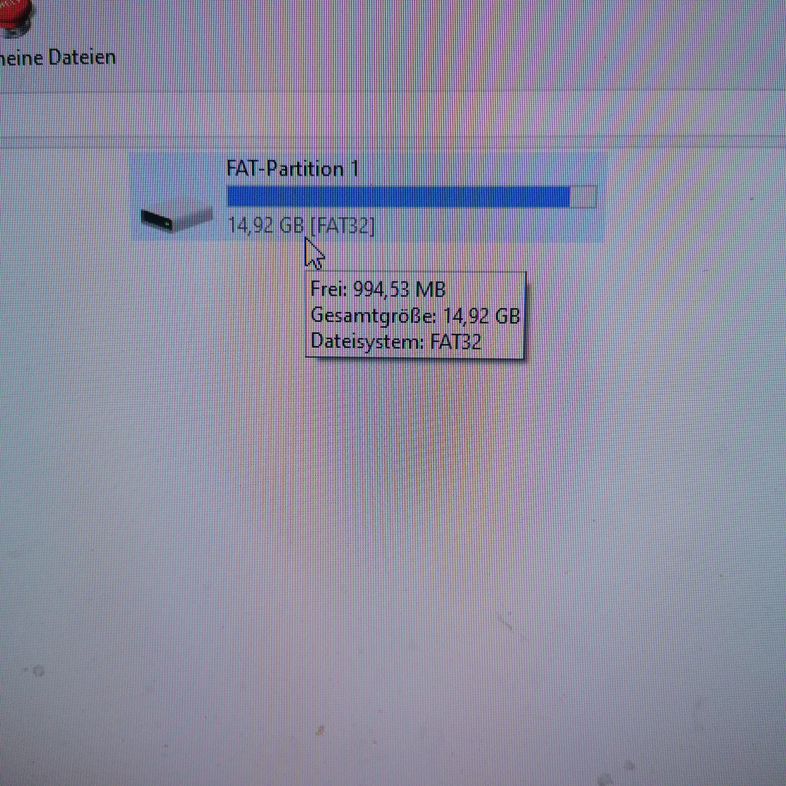

Habe mir dann die Software von Hetman Partition Recovery gekauft. Das war die einzige Software die nach dem Scan mir die vorhandenen Ordner angezeigt hat die sich auf der Karte befinden, aber leider ohne Inhalt obwohl die Karte so gut wie voll ist.
Man kann auf dem Bild auch erkennen das sich was auf der SK Karte befindet sonst würde doch nicht da stehen das nur noch ca. 900 MB frei sind. Aber die Ordner nach dem Scan sind leer.

Aber auf dem einen Bild sieht man doch das der Speicher belegt ist und es wurden ja auch Ordner gefunden. Es können doch nicht nur die Bilder gelöscht sein und die Ordner noch da. Außerdem hätte doch dann die Datenrettungssoftware die ich habe die gelöschten Fotos wiederherstellen können.

Na weil man hier auf dem Bild doch ganz genau erkennen kann das die Speicherkarte voll ist.
