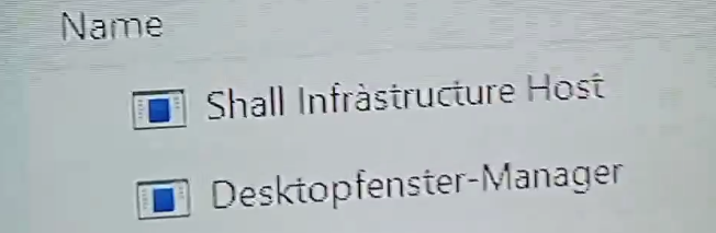

Also vorhin ist mir aufgefallen das die graka lüfter hochdrehen ob wohl ich nichts weiter mache außer YouTube.
Bin also in Taskmanager habe da aber nichts gesehen. Habe zufällig den Taskmanager aufgelassen und bin gegangen als ich wieder kam war die graka Auslastung wieder auf 100 Prozent und ganz oben stand auch eine Anwendung die dafür zuständig war sobald man die Maus bewegt geht die aber wieder zu und auch die Auslastung wird nochmal.
Darauf hin hab ich Mal den Taskmanager offen gelassen und gewartet ohne etwas am PC zu tun . Und siehe da bei geöffnentem Taskmanager poppt nach etwar einer Minute nichts tun eine Anwendung auf die die graka voll aislastet. Ich hänge ein Video an.

Steht da Shall oder Shell? Den Shell Prozess gibt es als Systemprozess. Shall nicht.

Sieht aus wie Shall. 😎

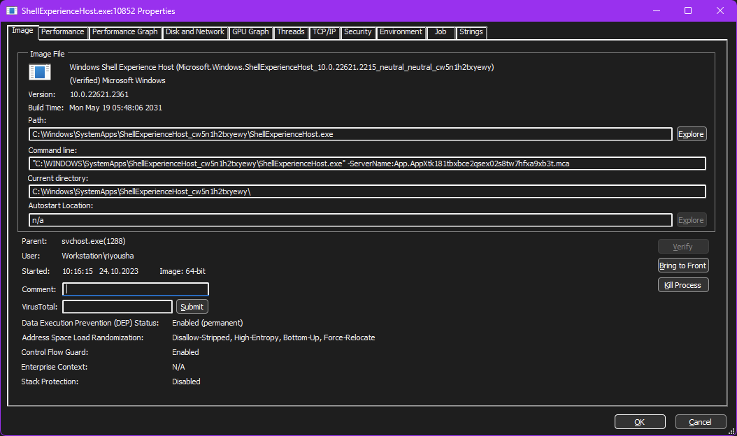

Process Explorer - Windows Sysinternals | Microsoft Docs
Proccess Explorer herunterladen und ausführen:
  1. Proccess Explorer herunterladen - oder über ComputerBase
  2. Proccess Explorer entpacken
  3. procexp64.exe als Administrator ausführen

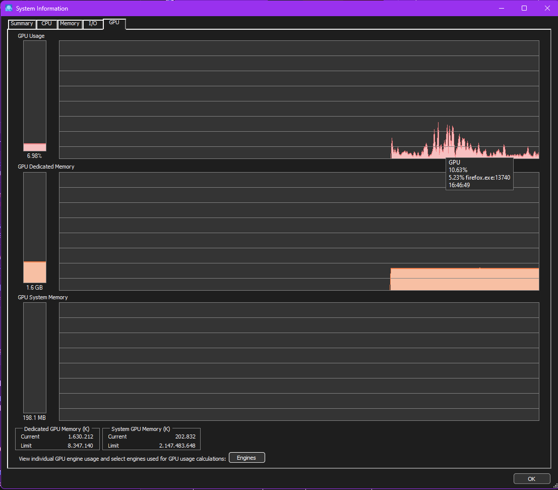

  4. Den Dialog "System Information" öffnen und zum Reiter "GPU" wechseln.
  5. Beim überfahren mit der Maus wird der Prozess und dessen Last in Prozent angezeigt.
Über die Prozess-ID lässt sich der Prozess identifizieren.
Windows Shell Experience Host (10852)

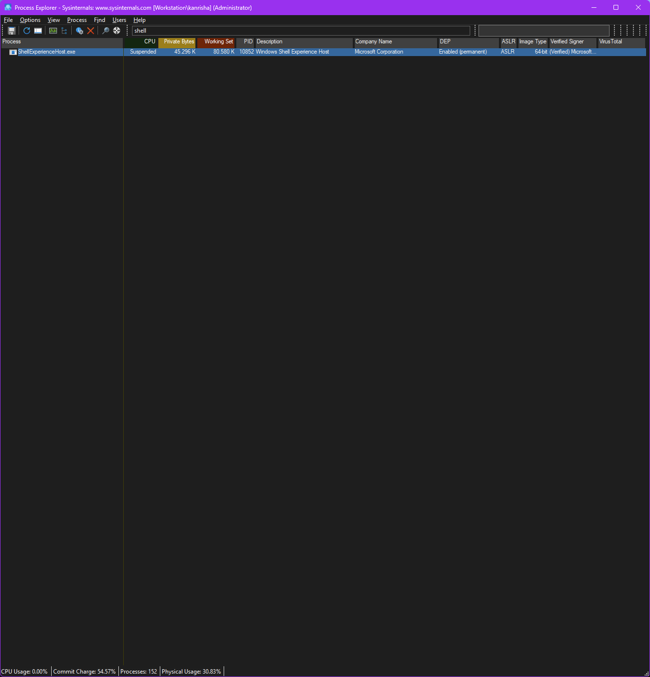

Es kann auch nach einem Prozess gesucht werden, z.B. nach Shell:

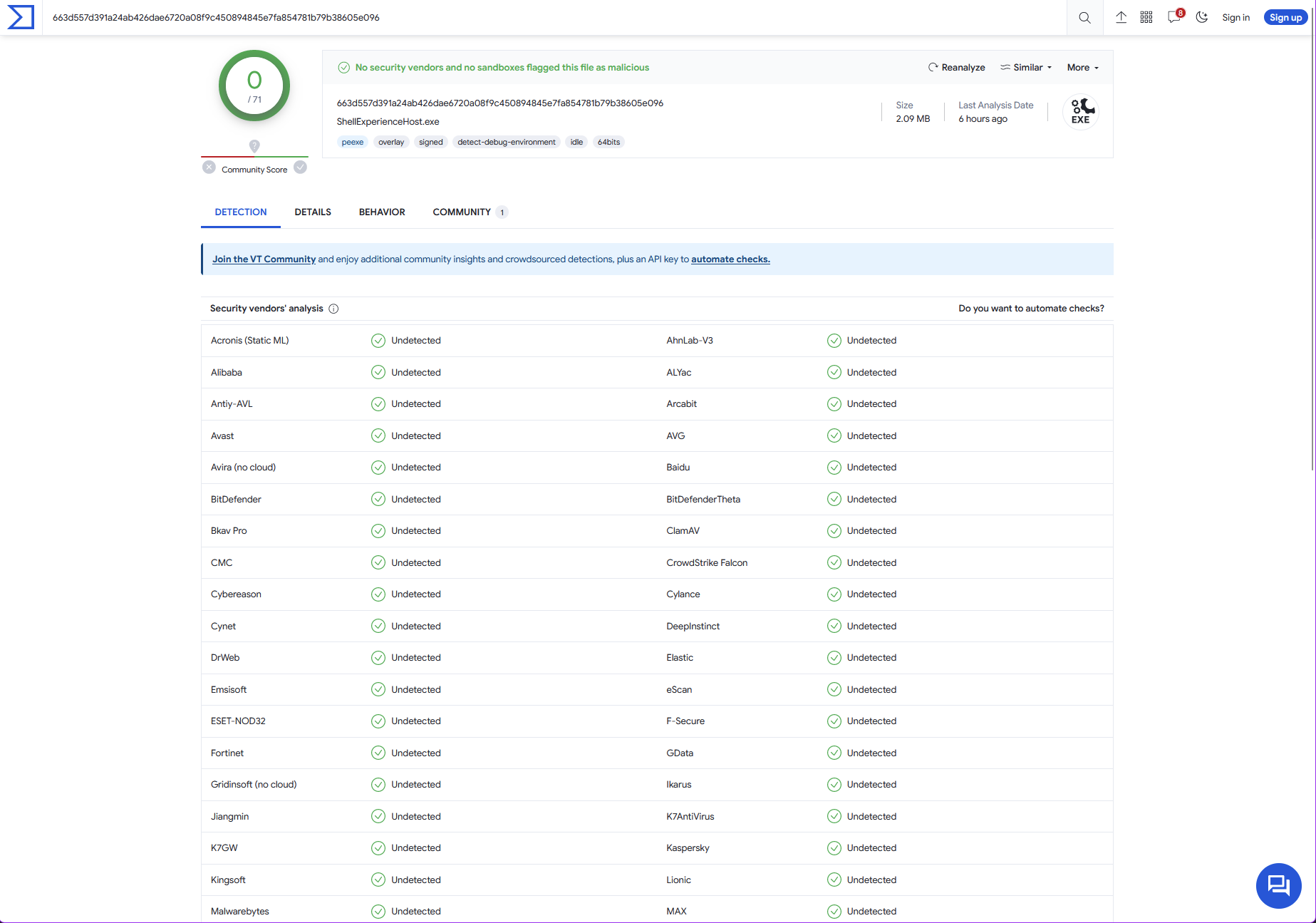

Des weiteren kann die Datei über das Kontextmenü über VirusTotal geprüft werden:

das sieht nicht original aus :) sehr clever, jede suchmaschine macht eine autokorrektur auf "shell infrastructur host"...

Wenn dann müsste da „Shell infrastructure Host“ stehen ;)

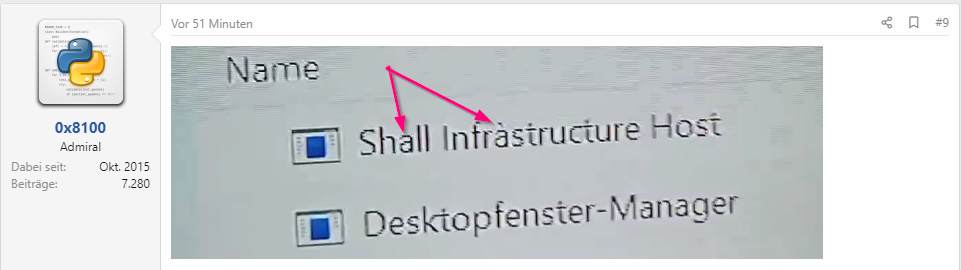

Wenn ich das richtig sehe, dann steht da sogar: "Shall infràstructure Host".
Keine Suchmaschine, die ich kenne, findet etwas unter diesem Begriff.
ist ein coin miner. die offizielle shell infrastructure host executable heißt "sihost.exe" und liegt im \windows\system32 ordner.
recherche zeigt, dass z.b. eine %appdata%\microsoft\libs\sihost64.exe oft als "fake" sihost fungiert und schön "brav" coins mined.

Mach die Kiste NEU! @Hellstark_King
Allein wegen dem hier.
Danke @0x8100 fuer das Bild. 👍
Mehr ist dazu nicht zu tippen.
Dafuer kann unsereiner nix. 🤷‍♂️
