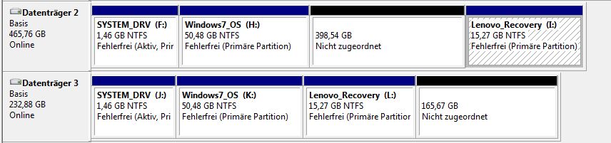

Hier mal ein screenshot von der Original HDD (= Datenträger 2) und der SSD (= Datenträger 3).
Für mich sehen die beiden identisch aus, woran kann es liegen, dass mit der SSD nicht gestartet wird?

Was mich ein bisschen stutzig macht, die 100MB Partition, von der normalerweise gebootet wird ist nicht vorhanden. Dafür gibt es diese System_DRV, ich nehme mal an, dass das die zum Booten ist (ist ja mit "Boot" markiert"

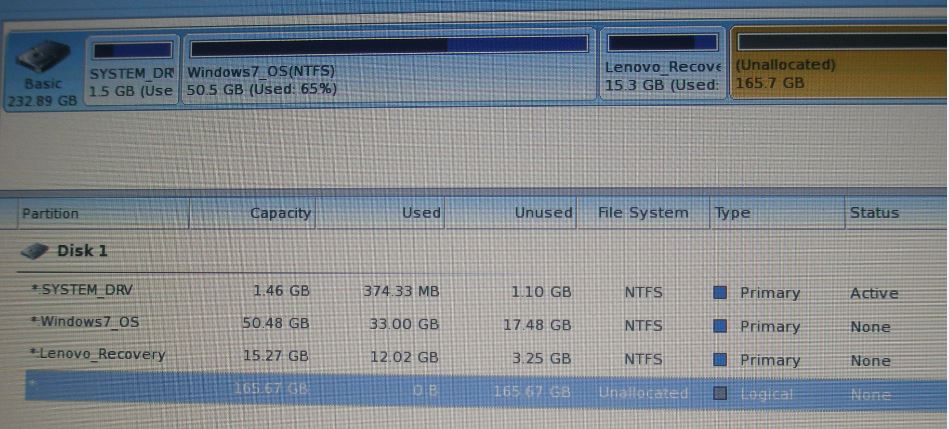

Ich habe jetzt mal mit Partition Wizard gebootet.
Wieso steht vor allen Partitionen ein * ?
Und bei Status steht bei der ersten Partition "active" und bei den anderen "none".
Bei der WIn 7 Partition müsste doch stehen "System".
Kann damit jemand was anfangen?
Von inaktiven Partitionen kann Windows 7 nicht booten.
Natürlich musst Du die Win 7 Partition AKTIV setzen und Du musst ihr einen Laufwersbuchstaben zuordnen.

Die Partition System_DRV ist doch aktiv und von der soll doch auch gebootet werden. Das ist ja bei der Originalplatte ganz genauso.
Ich kann mal die Partition mit dem Win 7 auf aktiv setzen, dann ist aber automatisch die System_DRV nicht mehr aktiv.

Nee bringt nix.
RebuildBCD hätte die Windows 7 Partition finden müssen mit einem Laufwerksbuchstaben.
Solange das nicht der Fall ist, passt was nicht. (Partition nicht sichtbar oder Laufwerksbuchstabe fehlt oder unbekannter Partitonstyp oder ...)
Die Partition Windows7_OS hat keinen Laufwerksbuchstaben, aber ich habe keine Ahnung wie ich der Partition C: zuordnen soll.
Ich verwende als Partitionierungsprogram Acronis Disc Director, dort weiß ich, wie das geht.
Du verwendest gparted und irgendeinen Wizard. Mußt du nachlesen, wie das bei denen Geht.
