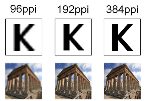

Bildschärfe
Die Pixeldichte (oder Pixels Per Inch, PPI) gibt die wahre Schärfe des Bilds an. Die Pixeldichte besagt, wie viele Bildpunkte pro Zoll angezeigt werden - je mehr PPI, desto schärfer das Bild. Stichwort 'Retina Displays' wo das Apple-Markting ja behauptet, dass die Bildschirme eine so hohe Pixeldichte haben, dass das menschliche Auge nicht in der Lage sein soll, aus einem typischen Betrachtungsabstand einzelne Bildpunkte zu erkennen.
Pixels Per Inch Beispiele:
20"24"27"31,5"
Full HD 1920x1080109,3618391,1348581,0087669,43608
WQHD 2560x1440146,86047122,38373108,7855393,24471
Ultra HD 3840x2160220,29071183,57559163,17830139,86712
Zu beachten ist aber dass die Schrift auch noch lesbar bleibt, die Icons nicht zu klein werden, usw.
Auflösung erhöhen, um mehr Arbeitsfläche zu bekommen
Die Auflösung ist in der Regel ein Faktor, der den verfügbaren Bildschirmbereich oder die Arbeitsfläche bestimmt. Wird die Auflösung erhöht um, um mehr Arbeitsfläche zu bekommen, wird es ab einem gewissen Punkt unpraktisch. Ein 32" Monitor mit einer Auflösung von 3840 x 2160 Pixeln bietet einen angenehmen Pixelabstand und eine angenehme Schriftgröße - wie ein 27" Monitor mit 2560 x 1440 Pixeln.
Auflösung erhöhen, um die Bildschärfe zu verbessern - hier ist die Skalierung / Interpolation zu beachten
Apple hat diesen Trend mit seinen "Retina-Displays" für iPads und iPhones eingeleitet und damit die Bildschärfe verbessert. Heute sieht man häufig kleinere Bildschirme, wie z.B. 24″ und 27″ mit 3840 x 2160 (Ultra HD) oder sogar 5120 × 2880 Pixel (5K). Die höher Auflösung - kleinere Pixelabstände - verbessert die Bildschärfe.
Das Problem dabei ist, dass Schrift und Icons irgendwann zu klein werden. Bei einem 27" Monitor mit einer 4K-Auflösung (3840 x 2160) sind sie unter Umständen bereits zu klein. Um dieses Problem zu lösen, müssen Schrift und Icons skaliert werden. Dies kann das Betriebssystem oder der Monitor übernehmen. Wird bei bei einer Auflösung von 3840 x 2160 beispielsweise um 150% skaliert, wird die Arbeitsfläche um ein Drittel verkleinert, so dass die gleiche Arbeitsfläche wie bei einer Auflösung von 2560 x 1440 entsteht. Durch die Skalierung des Betriebssystems wird die Schriftgröße angenehmer, aber die Bildqualität des höher auflösenden Monitors bleiben erhalten. Ein Monitor mit einer Auflösung von 3840 x 2160, der in Windows mit 150 % skaliert wird, sieht schärfer aus als ein nativer Bildschirm mit 2560 x 1440 ohne Skalierung, obwohl die gleiche effektive Fläche zur Verfügung steht.
Weiter zu beachten ist, dass die Skalierung über das Betriebssystem nicht dasselbe ist, wie die Skalierung über den Monitor. Wird der Monitor mit einer geringeren Auflösung wie 2560 x 1440 im Auflösungsbereich der Grafikkarte betrieben, wird das Bild vom Monitor skaliert. Das Endergebnis ist ein 2560 x 1440 großer Arbeitsbereich, aber die Bildschärfe geht verloren.
Wie gut die Skalierung funktioniert, hängt vom Betriebssystem und der verwendeten Software ab. Der beste Monitor hilft nicht, wenn die Skalierung schlecht umgesetzt ist.
Ein guter Artikel zum Thema:
Confused about HiDPI and Retina display? ― Understanding pixel density in the age of 4K | Eizo
auf deutsch: Pixeldichte verstehen | EIZO
Beispiel aus dem Artikel
