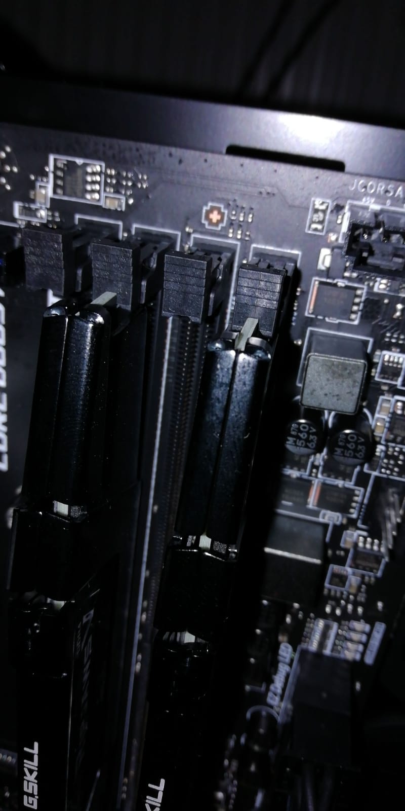

In welchen Steckplaetzen ist denn der RAM?

Steckplätze?

Ram Bestückung ist in A2 und B2, so stehts auch in der Anleitung. CPU, mainboard und Karte sind alle angeschlossen.

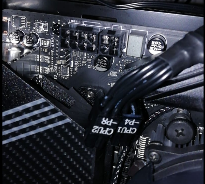

Das board hat neben dem 8pin Anschluss der cpu auch noch einen weiteren 4pin, den hab ich aber nicht belegt.

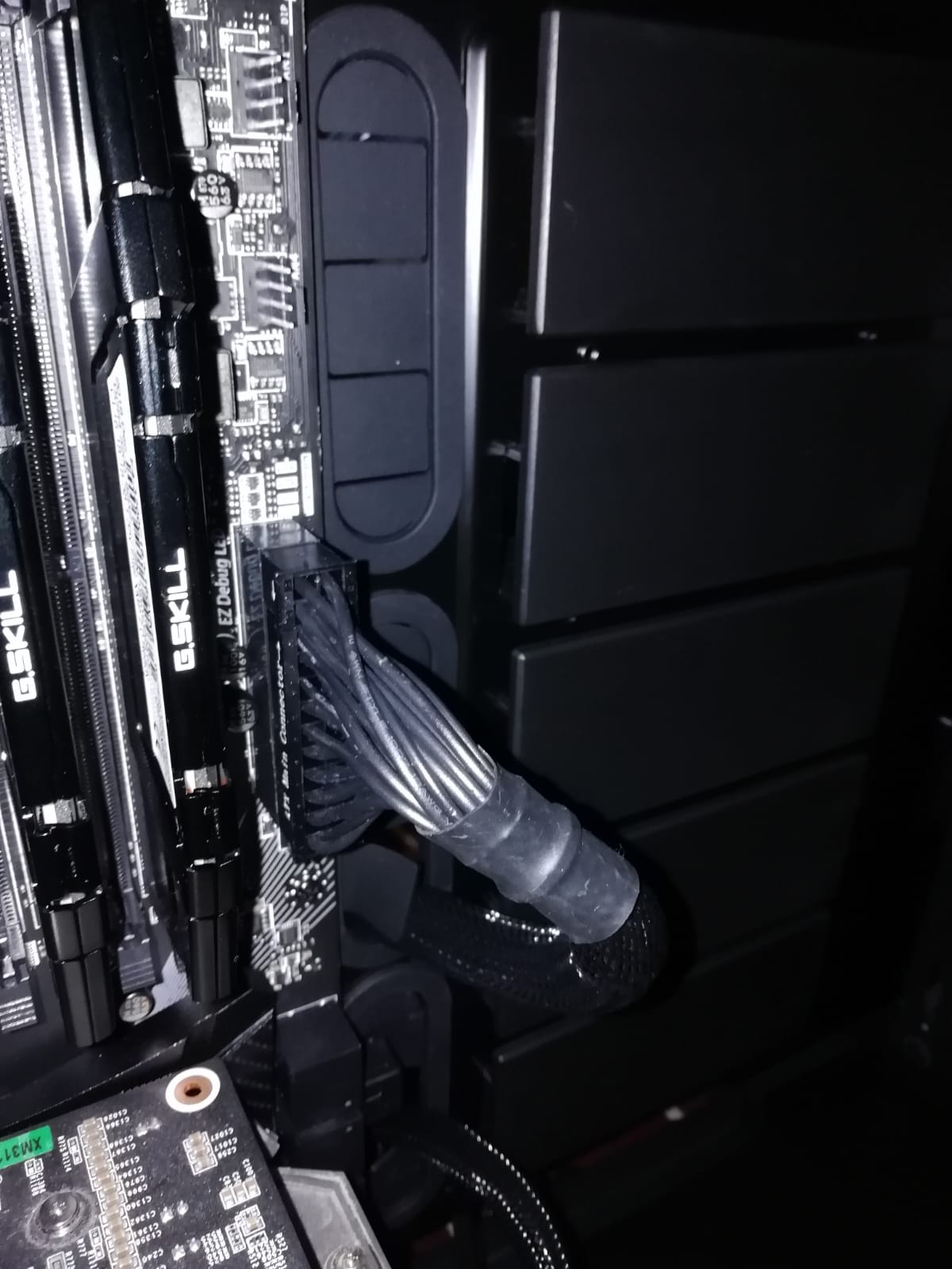

Der 24 polige steckt richtig?
Nimm mal nur den 4 poligen bei der CPU.
Kannst Du mal bitte ein paar Bilder posten?

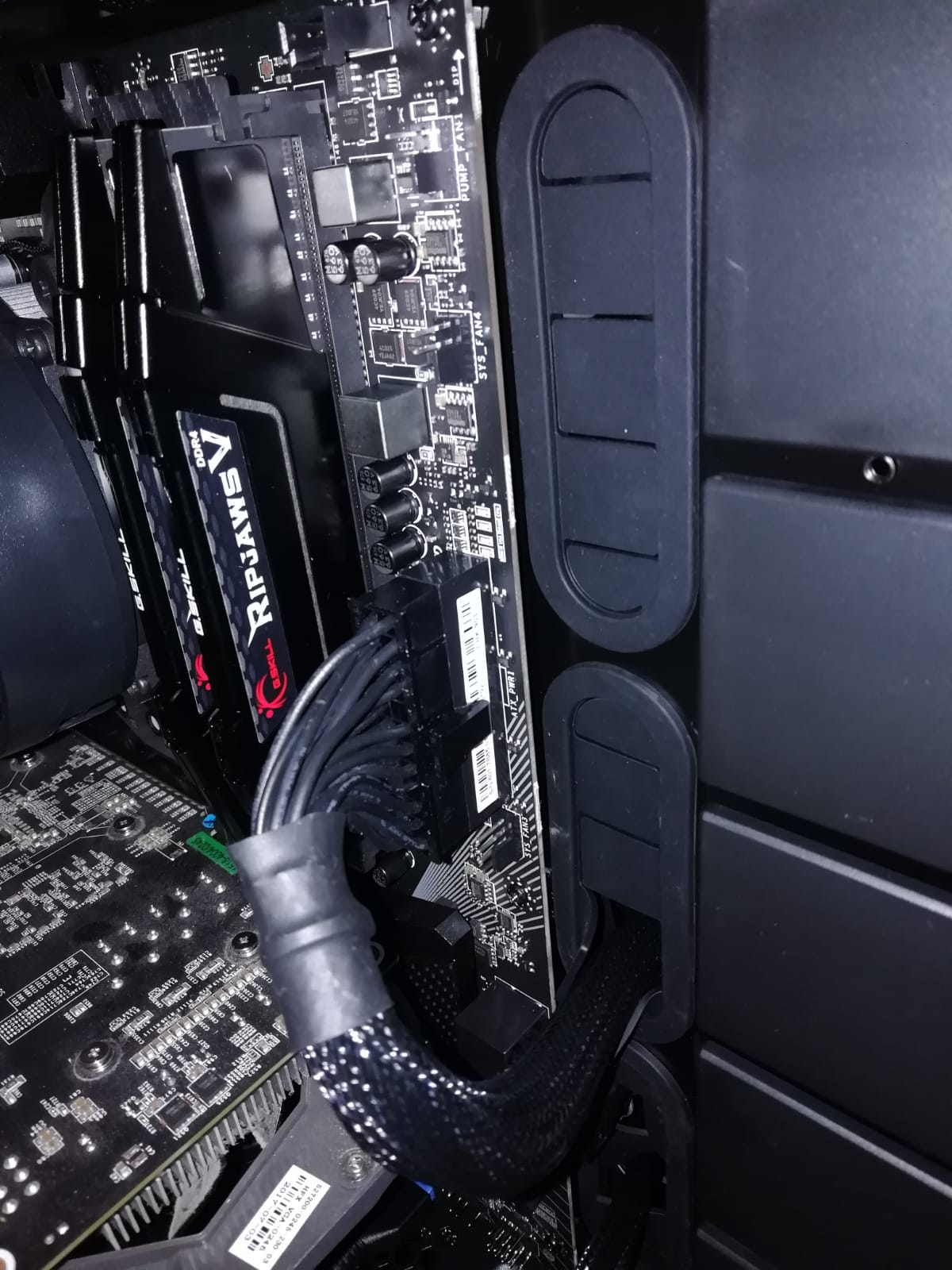

Kontrolliere alle Stomverbindungen zum Mainboard, 8-pin cpu stecker und 24 pin ATX Stecker, sowie die vollständige Verschraubung des Mainboards

Bildwünsche werden gerne umgesetzt
Mainboard sitzt richtig

Warum ist kein 4 oder 8 poliger angeschlossen?
BFF
Ach so.

Heißt zwar nicht immer etwas, aber deine Rams stehen auch in der MSI Kompatibilitätsliste?

Ich hoffe du schließt mit deinen 8 auch die 8 und nicht den 4 und einen von den 8
Guck in meinen Post #5

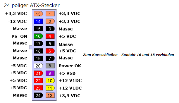

Netzteil kurzschließen klappt nicht. Schuldiger gefunden?

Postbote2000 schrieb:
Über den Schalter vom Gehäuse geht der Rechner nicht an, den power switch kurzschließen klappt auch nicht.
Was ist mit dem Netzteil? Startet das wenn PIN16 und Masse verbunden werden?
BFF
Dann sollte das Netzteil im Eimer sein....
