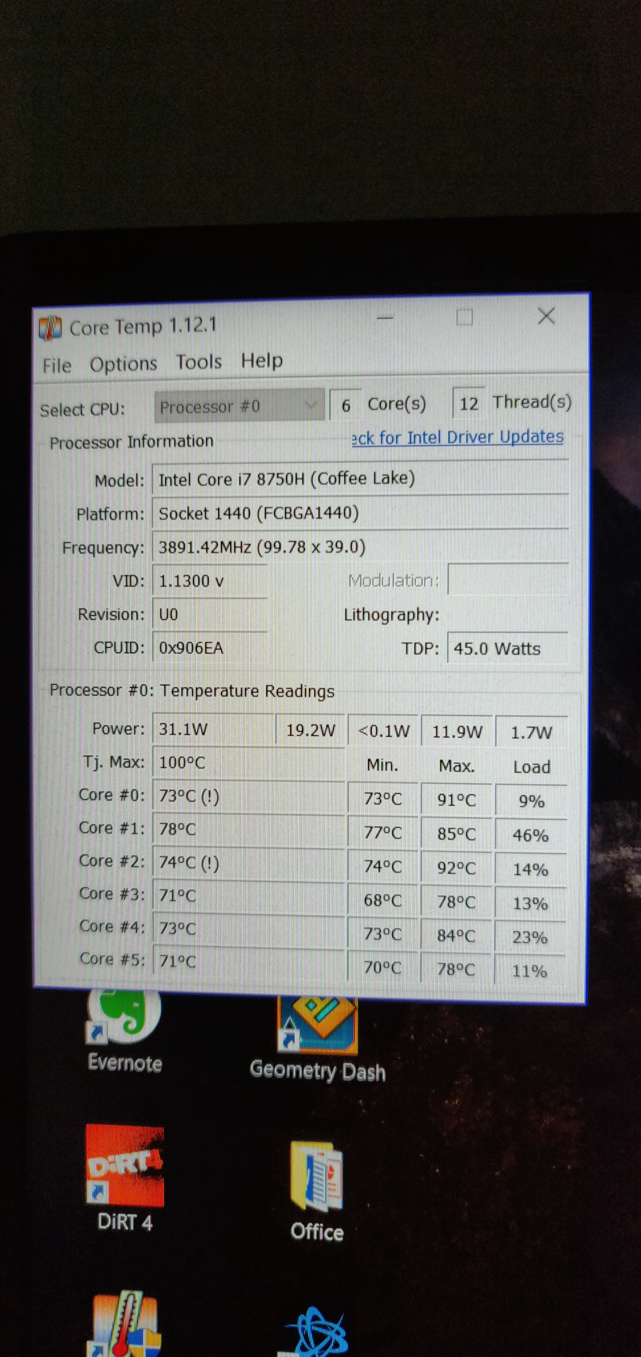

Habe seit einer Woche das GS65 Stealth 8RF von MSI und bin wirklich sehr begeistert von der Kiste! (habe das Modell mit der 1070er max-q)
Jedoch macht mich eines sehr zu schaffen. Trotz einem Untertakten der CPU von -0.130 mit ThrottleStop bekomme ich bei GTA 5 innerhalb von 5 Minuten nachdem es gestartet hat, Temperaturen über 90 Grad, und das heißt im Folgeschluss, es wird ge-throttelt.
So ist es jedoch nur in GTA 5, die Grafik habe ich hier auf Hoch gestellt (sollte eine 1070 mit nem i7 und 16 GB RAM ja locker schaffen) ,also das Mittelmaß zwischen Niedrig und Sehr hoch. Bekomme (falls es wichtig zu wissen ist) im Idealfall immer um die 58-80 fps, wobei ich dazu sagen muss, diese Werte varieeren ziemlich wenn nicht sogar manchmal erhebliche Frame-Drops auftauchen.
Liegt das einfach nur an GTA 5? In Metal Gear Solid 5 z.B bekomme ich nur um die 70-75 Grad selbst nach einer Stunde zocken.
Hat jemand noch eine Idee?
Danke!
