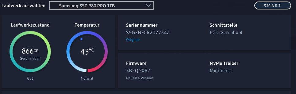

Das ist nicht 100% richtig, ich betreibe eine GeForce 3070 @ PCIe 4.0 und eine M.2 SSD Samsung 980 Pro. Beides läuft bei voller Leistung. Bei mir würde es nur knapp werden wenn ich eine zweite M.2 SSD einbauen will, dann muss ich beachten dass diese nur mit PCIe 3.0 betrieben werden kann.
Die PCI Lane für die Grafikkarte und den ersten M.2 Slot kommen nämlich von der CPU. Die restlichen vom MB Chipsatz.

Ich spreche ja auch von mehreren PCIe 4.0 SSDs.... daher schon richtig
Meine Samsung 980 Pro 1TB würde ohne PCIe 4.0 von der CPU nicht auf 7GB/5GB Lesen/Schreiben kommen.
