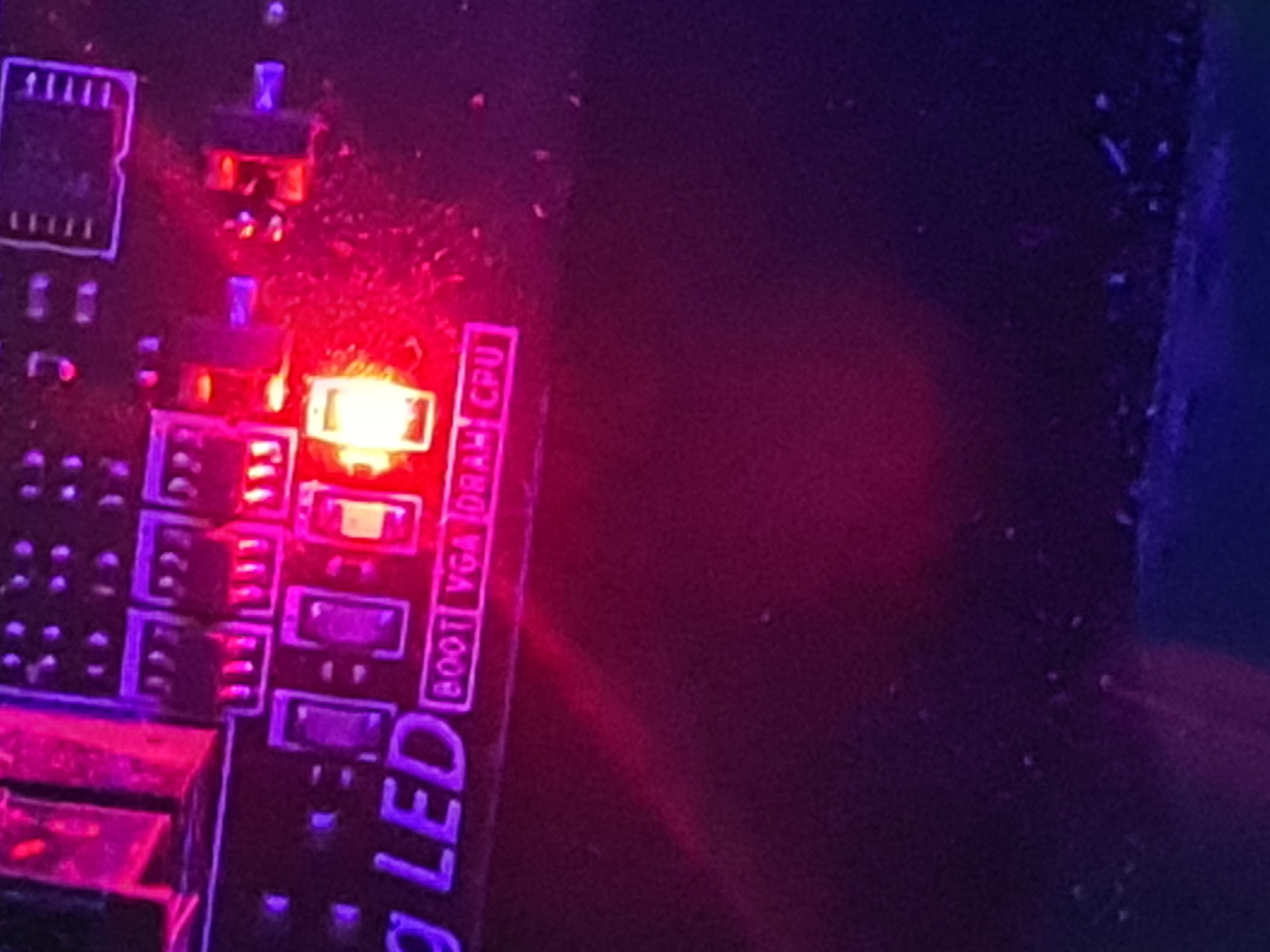

Leider musste ich nun feststellen, dass nach dem Start auf dem Mainboard die CPU-LED leuchtet.
Ich habe alle Kabel mehrfach überprüft - die CPU wird nicht erkannt.

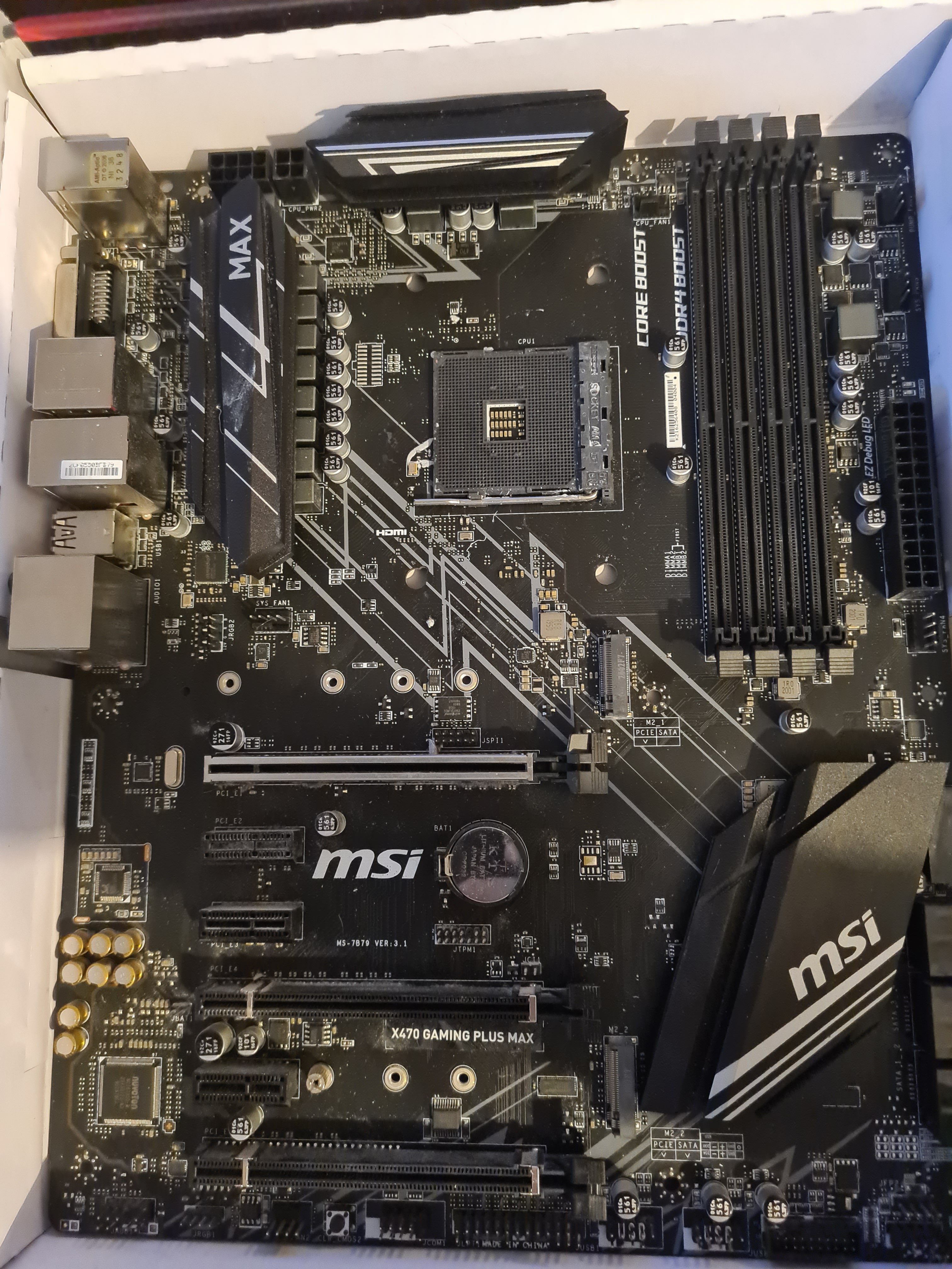

hm. hast du ein anderes board zum testen>
Msi x570 gaming plus, msi gaming pro carbon wifi, x470 gaming plus max haben alle das problem

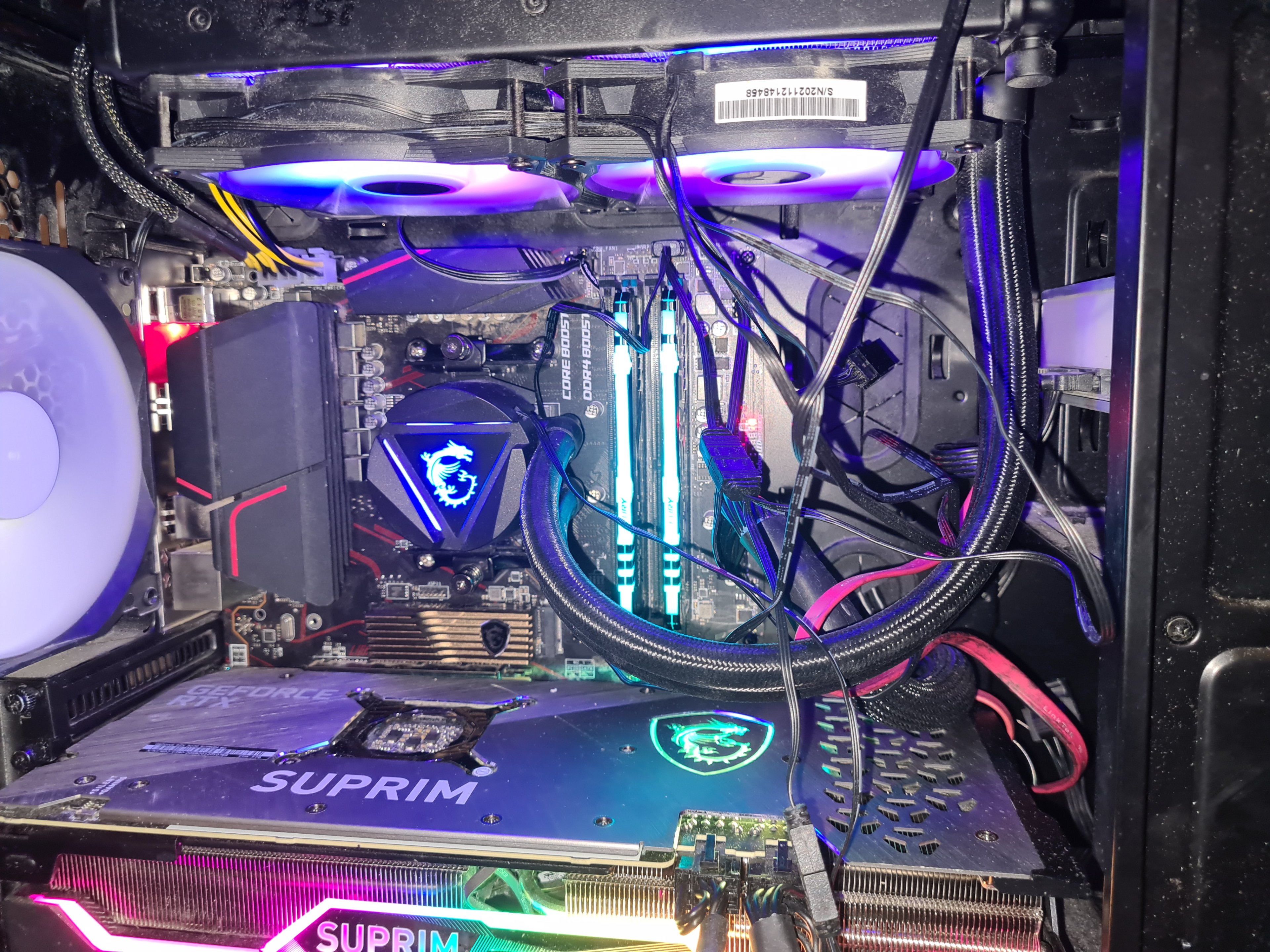

3070 hat strom läuft alles mit 2700 lief alles habe bei 3 mb gegen getestet alle mit neusten bios und alle boards liefen schon mit 5900 meines vaters aber mein 5800x nicht dazu kommt das ist eine neue da es mein 5600x davor nicht mehr erkannt und Garantie geld von amazon bekommen habe und dann für 197,99 bei amazon 5800x geschnappt habe

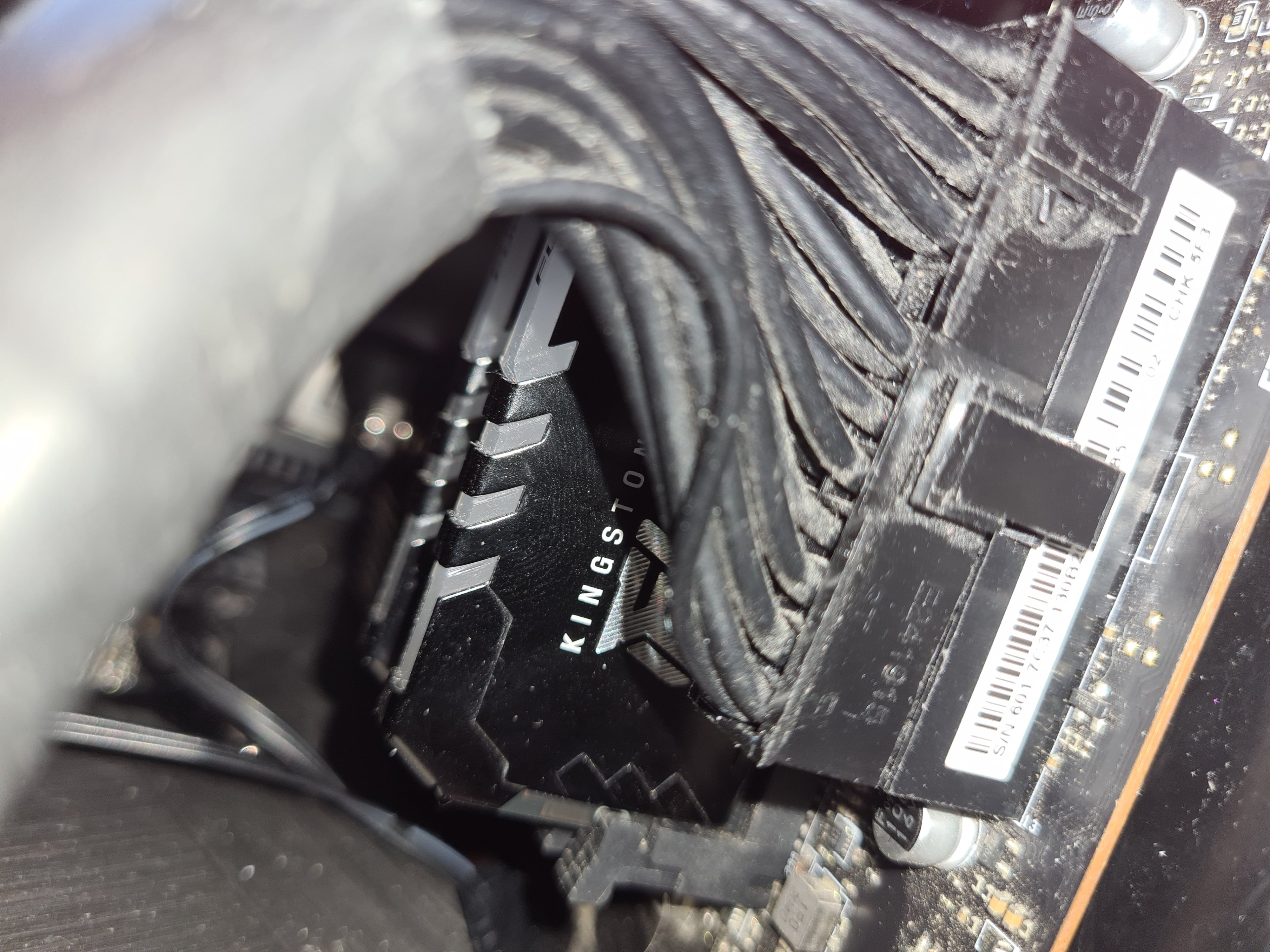

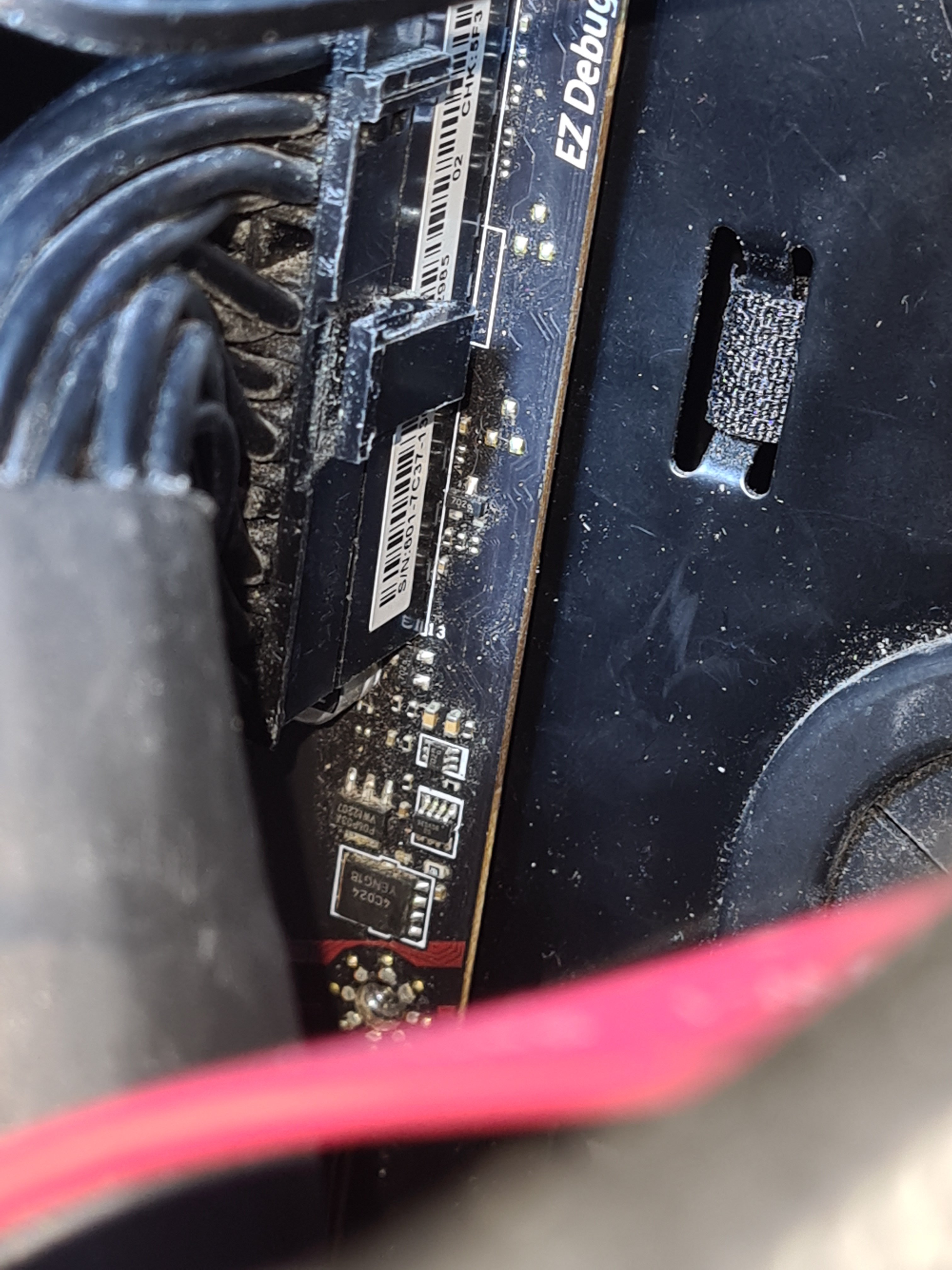

Hier paar bilder alles läuft und mit 2700 geht es sogar ohne probleme

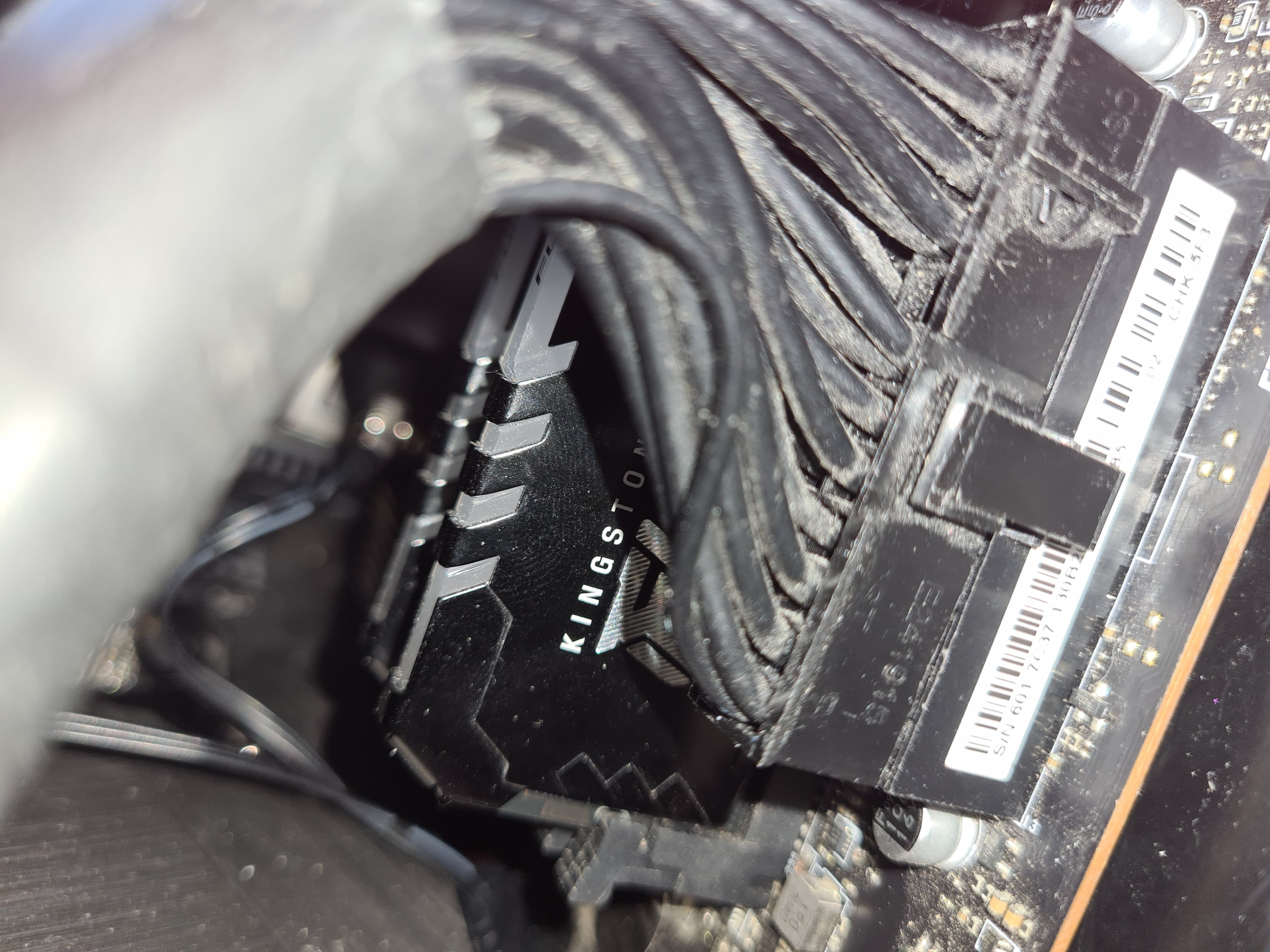

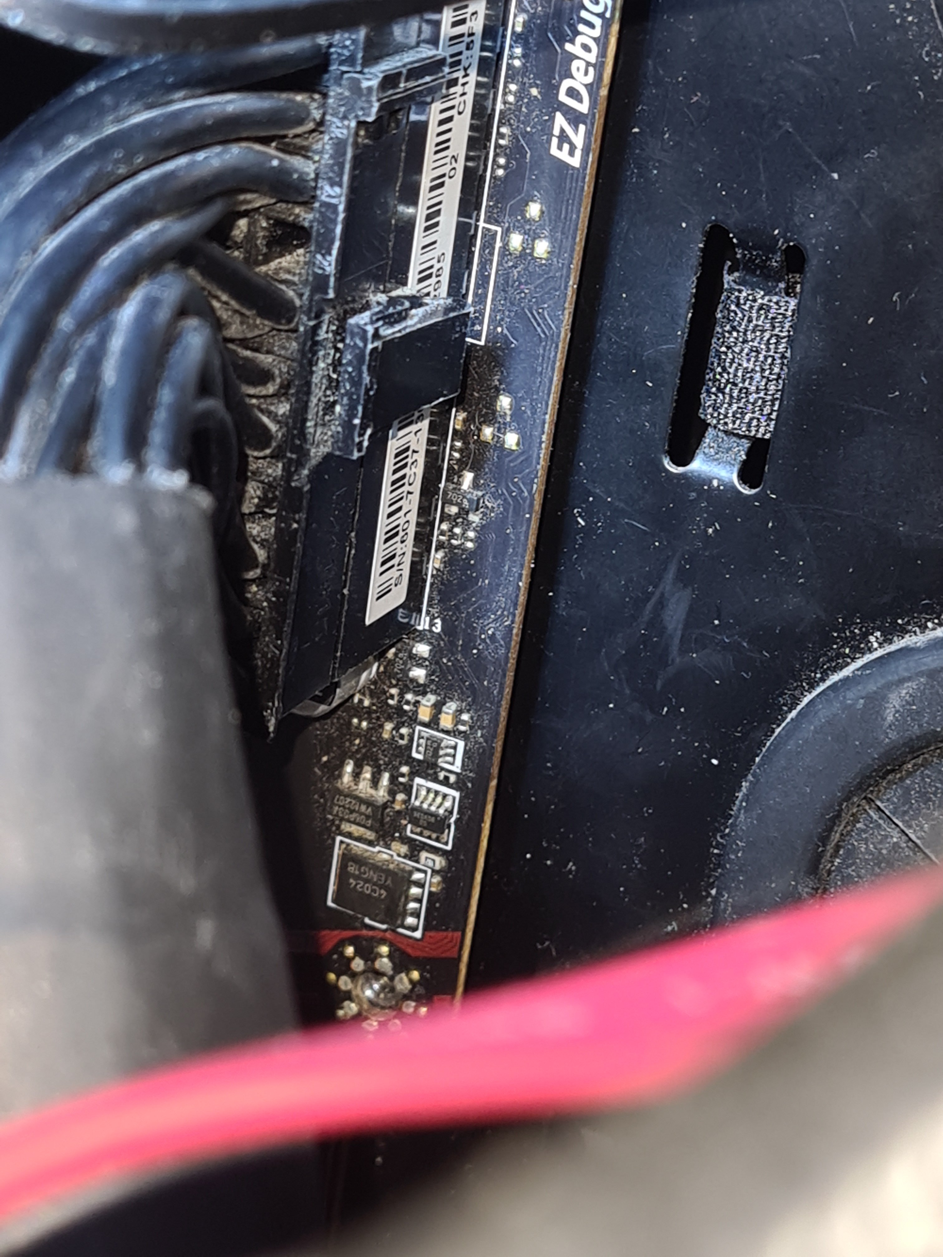

t0x schrieb:
Dein ATX12V steckt nicht richtig soweit ich das auf dem Bild beurteilen kann...
Das ist auch in 95% der Grund für das von dir beschriebene Fehlerbild...
Nein der ist bis anschlag drin
Mal von nähe weiter geht nicht ist eingerastet etc aber cpu geht nich nur mit 2700 läuft es

Also wenn da überall so viel Staub vorhanden ist kann es schnell gefährlich werden, Staub kann sehr gut Statische Ladungen weiterleiten und unter umständen auch leitend werden.
Mal ALLES ausbauen und richtig reinigen.

Habe es so gemacht und blieb immer bei led cpu stehen nach 20 min wo er nicht bootet aus wieder cms clear r7 2700 rein Wärmeleitpaste drauf aio drauf booten auf anhieb erkannt

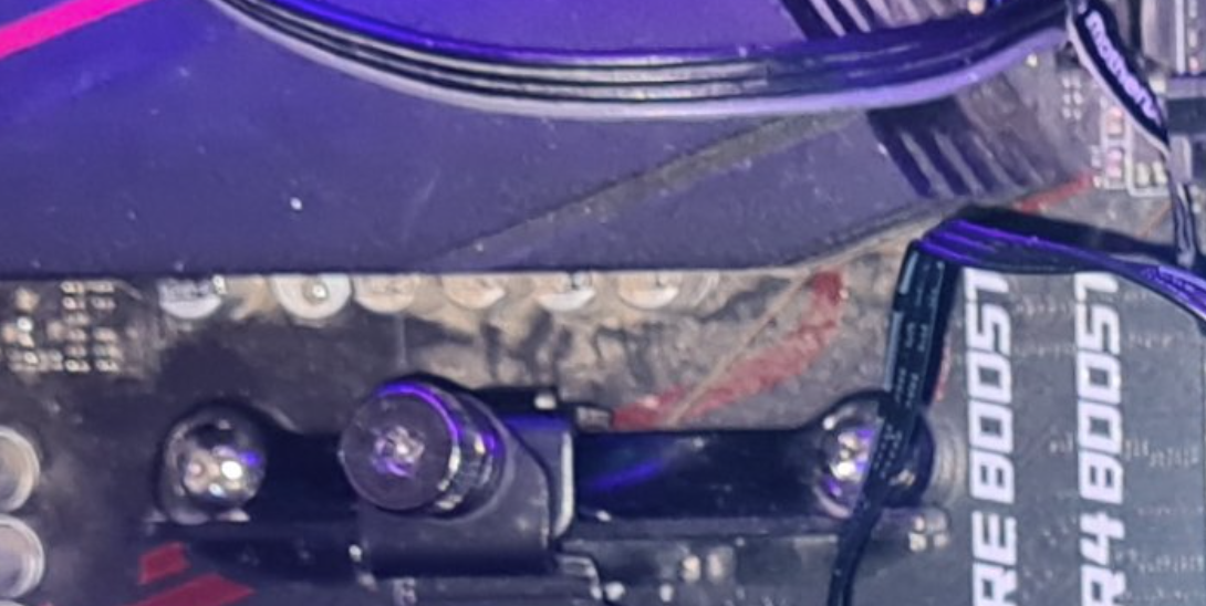

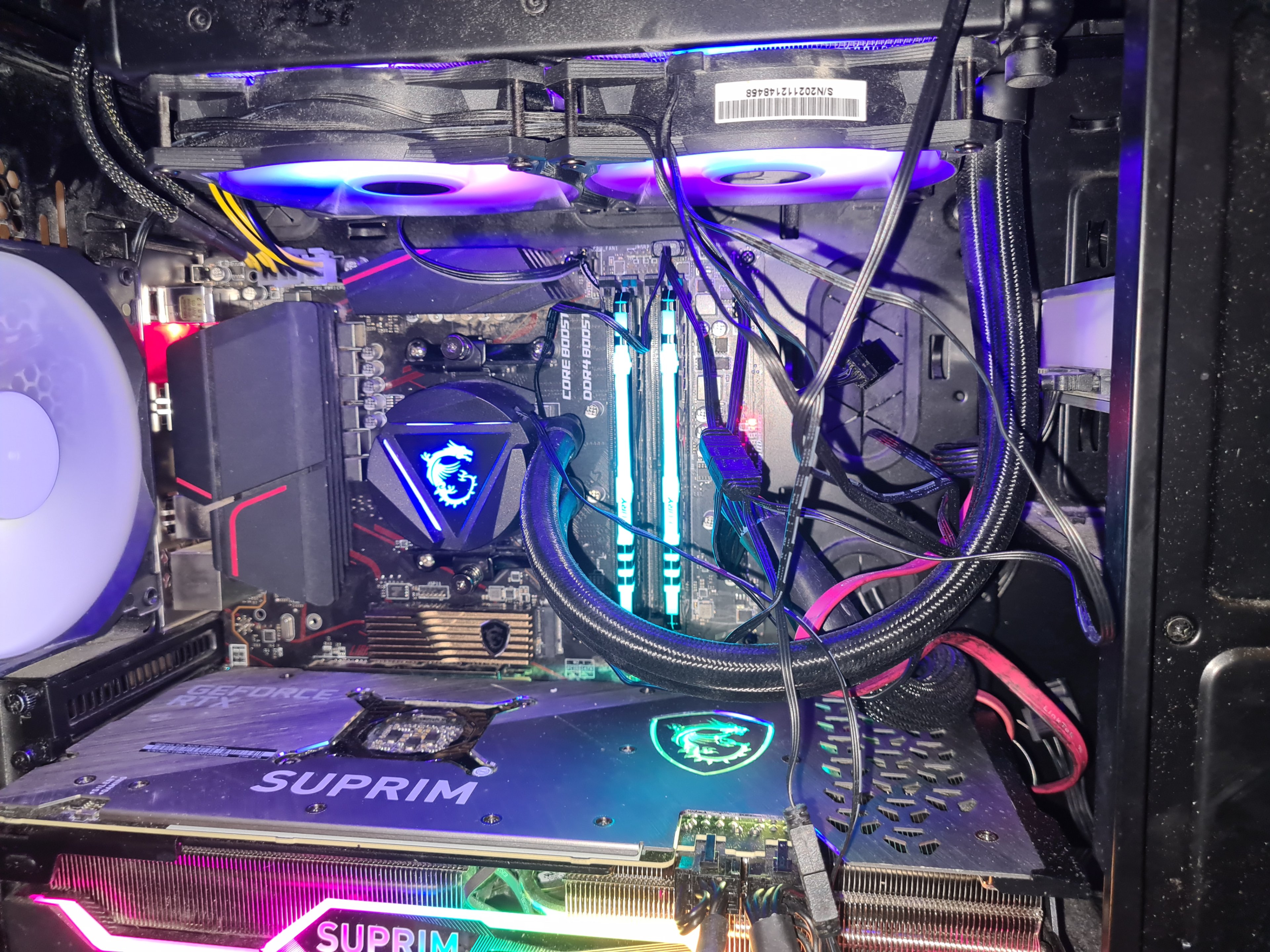

Das habe ich gemacht ichram cms cealer update downgrade bis 7C37vAF gemacht nichts half und selbst ent staub so gut es ging da es ein MB von mein Vater ist und der 2jahre im betrieb war in ein pc kasten mit offende seiten bis zum lüfer hinten an einer wand und vorne keine lüffer hatte und ich pressluft esd pinsel alles gereinigt habe mehr geht nicht

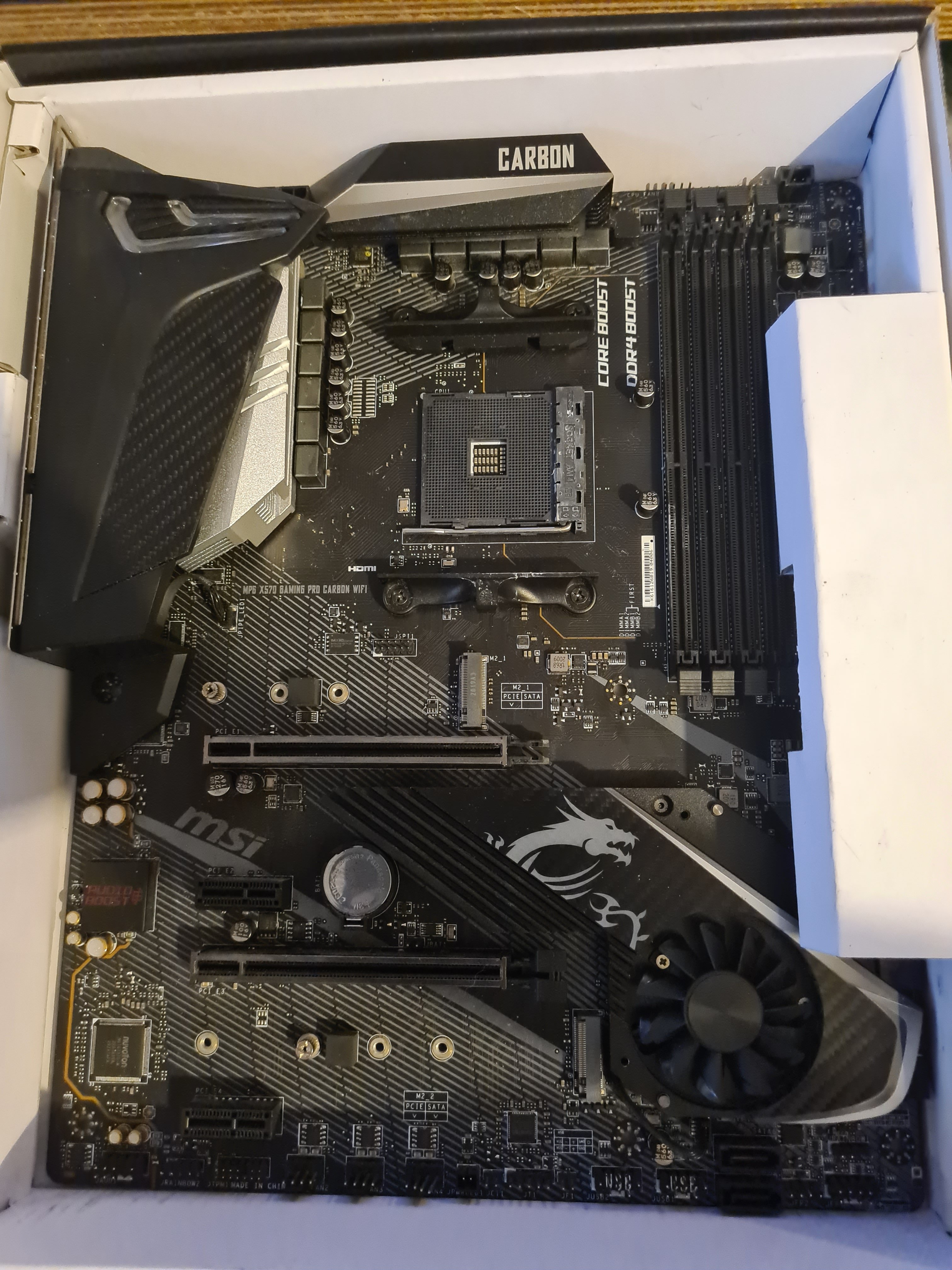

Ich habe mein vater beim msi mag b550 tomahawk die testen lassen da ging es aber
Msi x470 gaming plus max
Msi mpg x570 gaming plus
Msi mpg x570 gaming pro carbon wifi
Gingen es nicht egal ob bios flash oder downgrade

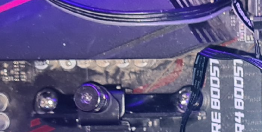

Würde hier folgendes noch Testen:
Mainboard aus gehäuse raus und Testen ob es dann Läuft, dabei die AIO selbst nicht ganz zu Fest Schrauben.
Natürlich nur zum Testen.
Fehler die selten vor kommen:
CPU Lüfter/AIO zu Fest gezogen.
Mainboard im gehäuse durch irgend etwas zu Festerandruck durch die halte Schrauben.
Um das aus zu schließen Mainboard aus gehäuse und natürlich die CPU einmal raus und wieder rein in den Sockel.
Start Vorgang ohne Gehäuse Testen.
Ich habe selbst mittlerweile vermutung case oder netzteil könnte problem sein
