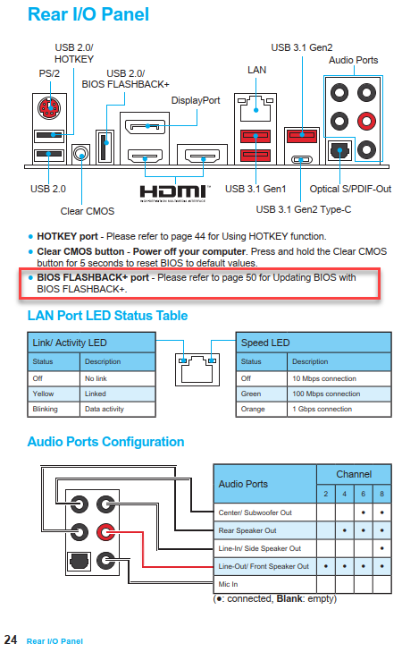

Hmm ich glaub langsam das das MB diese funktion nicht hat im Handbuch steht kichts
Erst das M7 hat diese Funktion, siehe Auszug aus dem Handbuch
Reaktionen: Badly
Dann ist das board tod? Cmos reset hat nichts gebracht es kommen aber auch keine fehler - kein piepen - leuchten tuts wie auf dem Weihnachtsmarkt:-)
