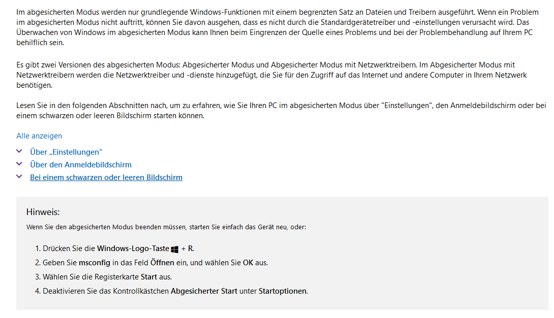

Hast du mal probiert das System im abgesichertem modus zu booten, im " Idealfall" mit einem Rammodul, nur der Systemfestplatte, default-Einstellungen im UEFI -Bios bis auf die Ramspannung( die ich einfach mal auf 1,55 Volt einstellen würde) und deaktiviertem Fastboot
Ich hatte gerade eine lange ausführliche Antwort geschrieben, nur um das Tab ausversehen zu schließen, ich fass es mal kurz zusammen.
Werkstatt - gute Idee, letzte Lösung vor einem neuen 1150 Mobo.
RAM - habe es auch mit meinem alten RAM getestet. 2 Riegel waren kaputt, schwarzer Monitor. Bei den anderen 4 war es der gleiche Fehler.
Komponenten - Monitor, Maus, Keyboard, Sys-HD, Graka, 1x8gb RAM im ersten Slot und CPU und Lüfter. Fastboot aus und default BIOS settings.
RAM Voltage - 1.50V wie vom RAM verlangt
Abgesichter Modul - soweit komme ich nicht. Komme nicht über die reine Installation hinaus, nach dem Neustart und dem Laden der Win 10 Einrichtung tritt der Fehler auf.
