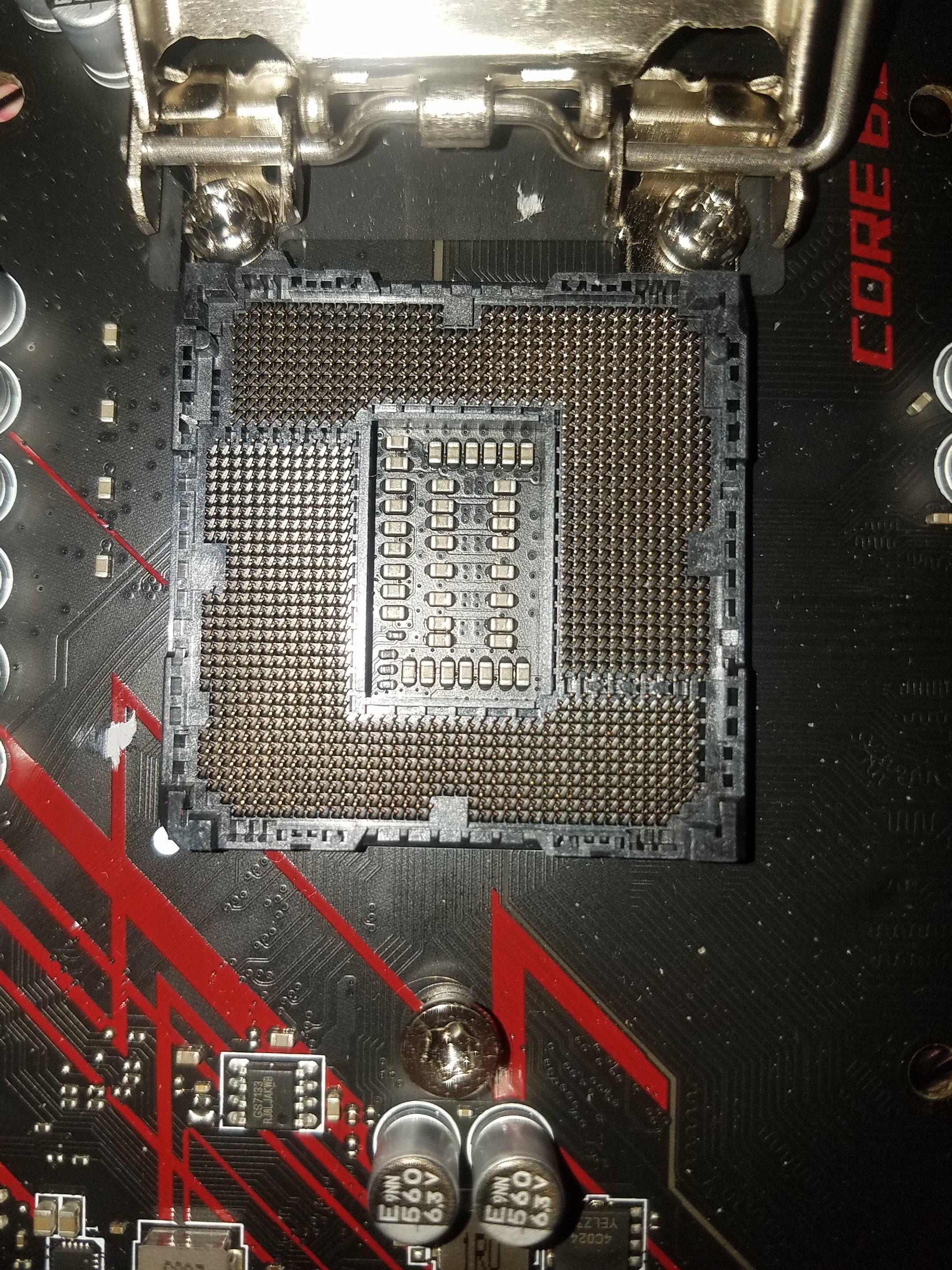

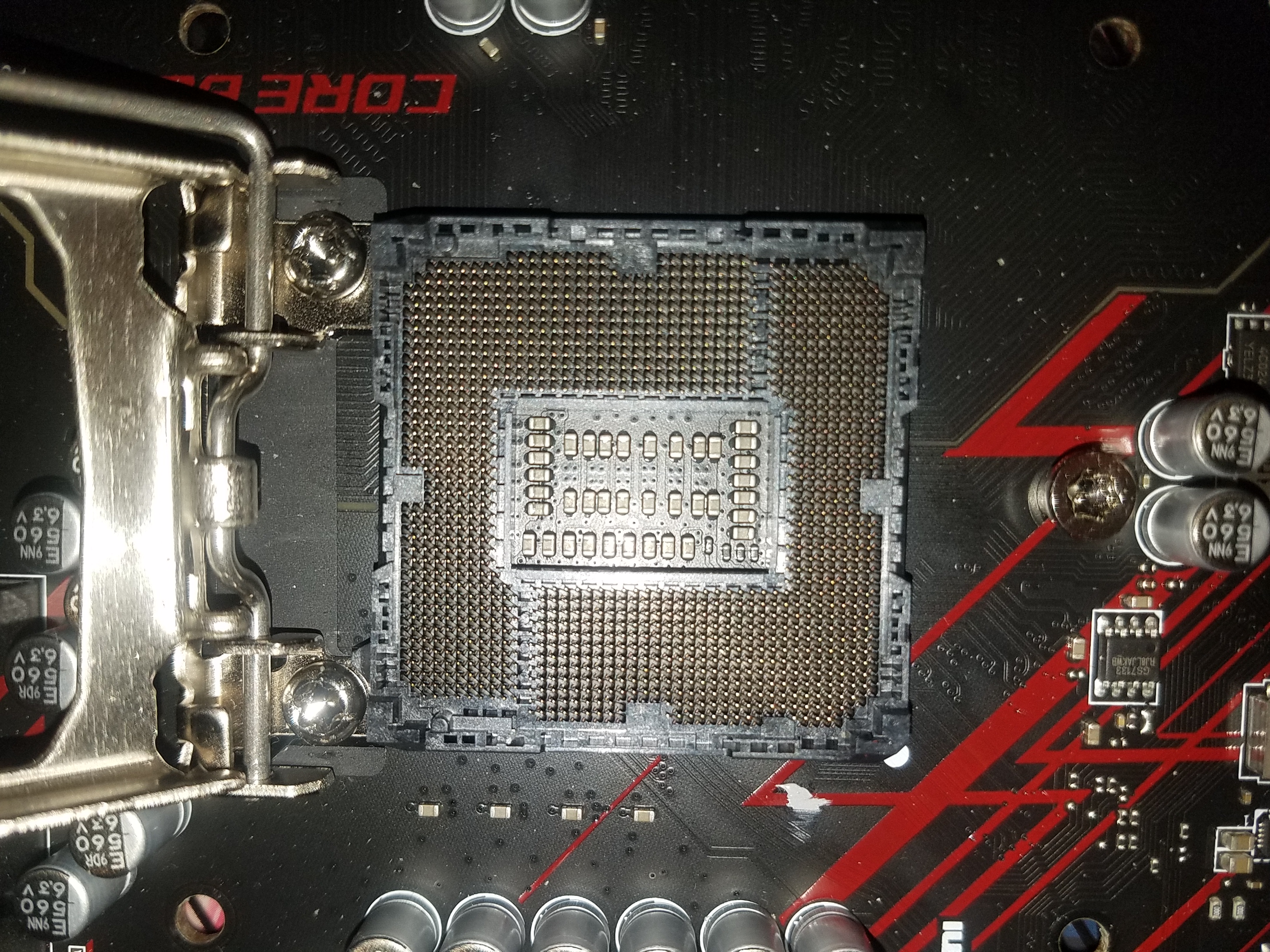

Hier zwei Bilder vom Sockel habe das Mainboard wieder ausgebaut und mein altes System eingebaut. Ich könnte morgen Bilder schicken wie es eingebaut aussieht
