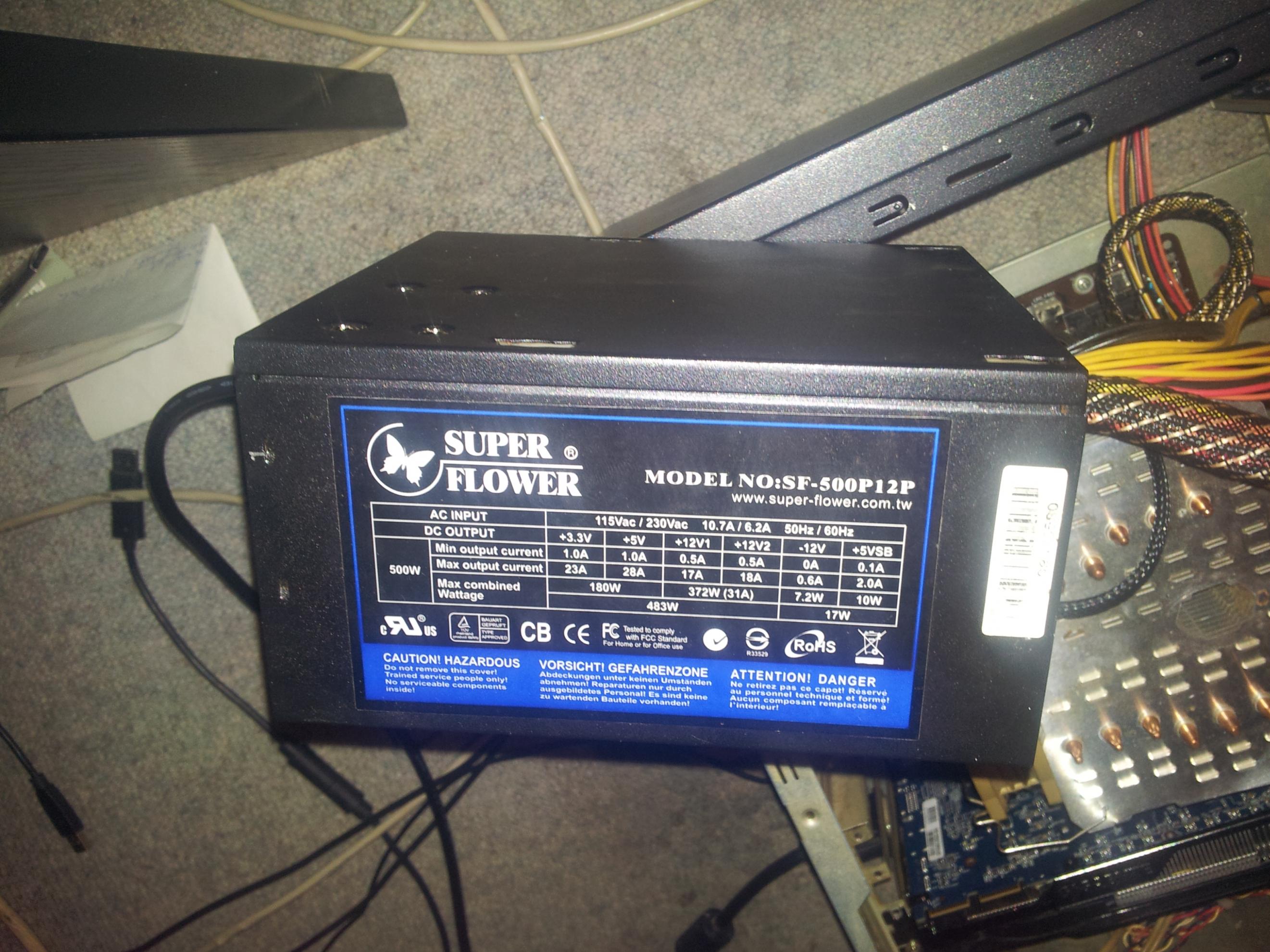

Kannst du mal ein Foto vom Aufkleber mit den Daten am Netzteil machen um es genauer zu wissen?
So hier mein Netzteil!

Dein NT ist in der Tat zu schwach. Die CPU hängt an 12V1 - die 17A reichen da noch, aber die 18A auf 12V2 sind zu wenig, da sie die Grafikkarte und die restlichen Geräte (DVD, HDD...) versorgen dürfen. Deine Grafikkarte frisst offiziell >250W, das sind knapp 21A.
Und mit passiver PFC hat Jesterfox schon recht. Das ist ein alter Schinken.
