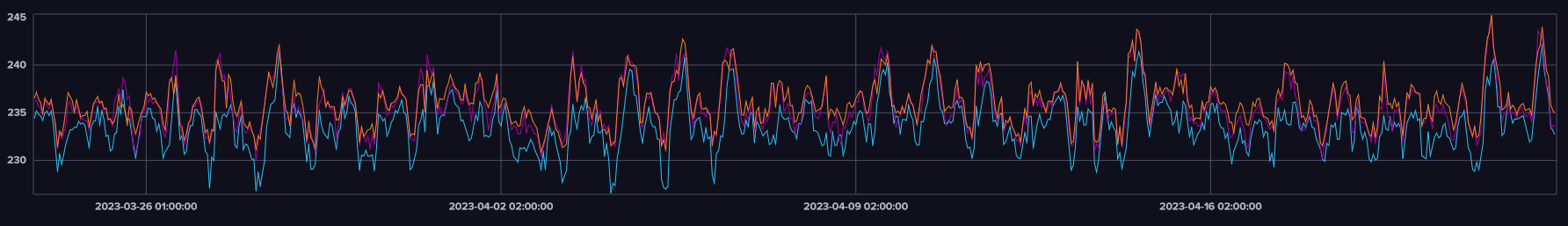

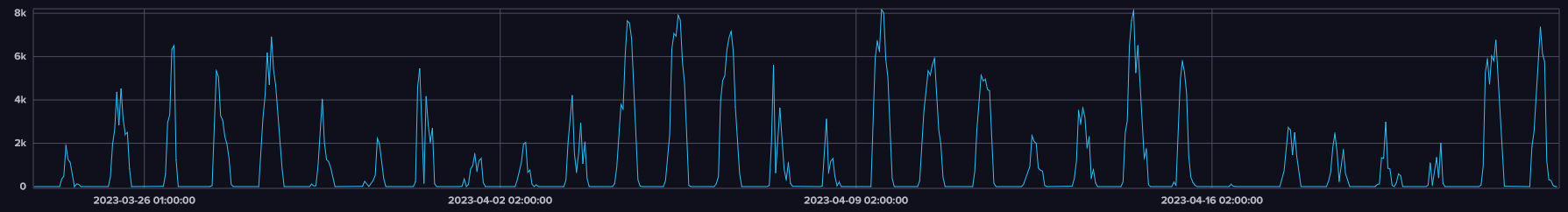

Falls es interessiert, hier mal ein Plot der anliegenden Spannungen der drei Phasen bei mir der letzten 30 Tage, die Peaks sind Zeitpunkte mit Überschusseinspeisung (2. Graph):
link

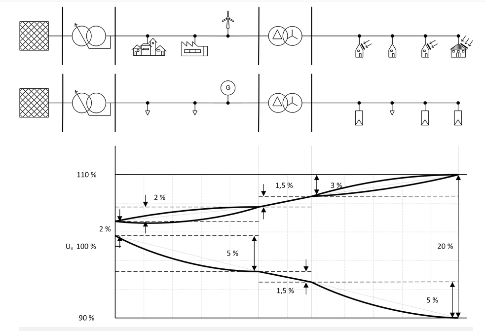

Wie DarkAngel2401 richtigerweise anmerkt, gehen bei ihm die hohen Werte mit den Spitzen der Erzeugungsanlagen einher. Tagsüber Spannungserhöhung, nachts dann Spannungssenke, je weiter entfernt vom Ortsnetztrafo, desto "schlimmer". Wobei es bei ihm noch geht, da gibt es "schlimmere" Netze.
Zum Eingangsbeitrag: Mit der Netzspannung hängt das Problem des TE mit an Sicherheit grenzender Wahrscheinlichkeit nicht zusammen.
