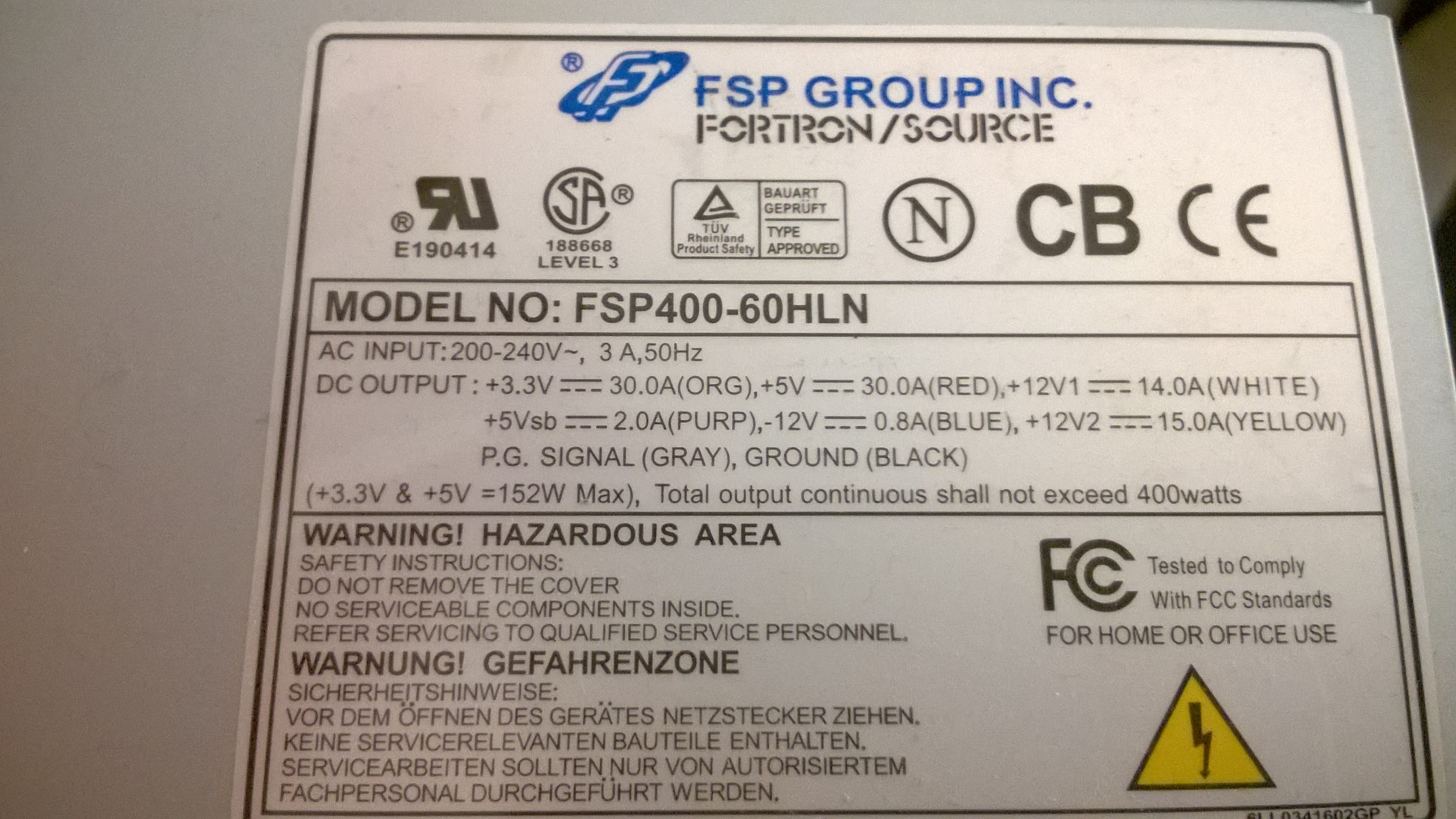

habe hier ein etwa 7 Jahre altes Netzteil, welches noch funktioniert. Und ich wollte gerne wissen, ob ich das Teil auch weiterverwenden kann.
Erstmal die Bezeichnung:

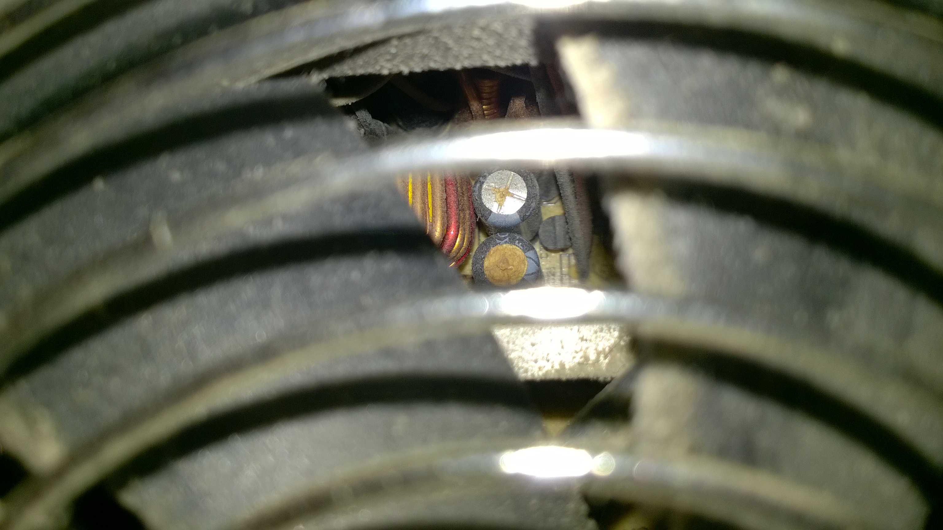

Dann habe ich das Innenleben mir angeschaut(ohne das Teil zu öffnen- nur mit einer Taschenlampe) und habe folgende auffällige Struktur gefunden:
Es sieht so aus wie ein verrosteter Kondensator.

empfehlen kann man dir das nicht wer weiß wo der Elkos sitzt, welche noch durch sind und wie die SPannungen aussehen.
Sollte mal getauscht werden

Die Kondensatoren sind einfach mal komplett im Klo, das Netzteil kannst wegwerfen. Es zu reparieren lohnt nicht.
