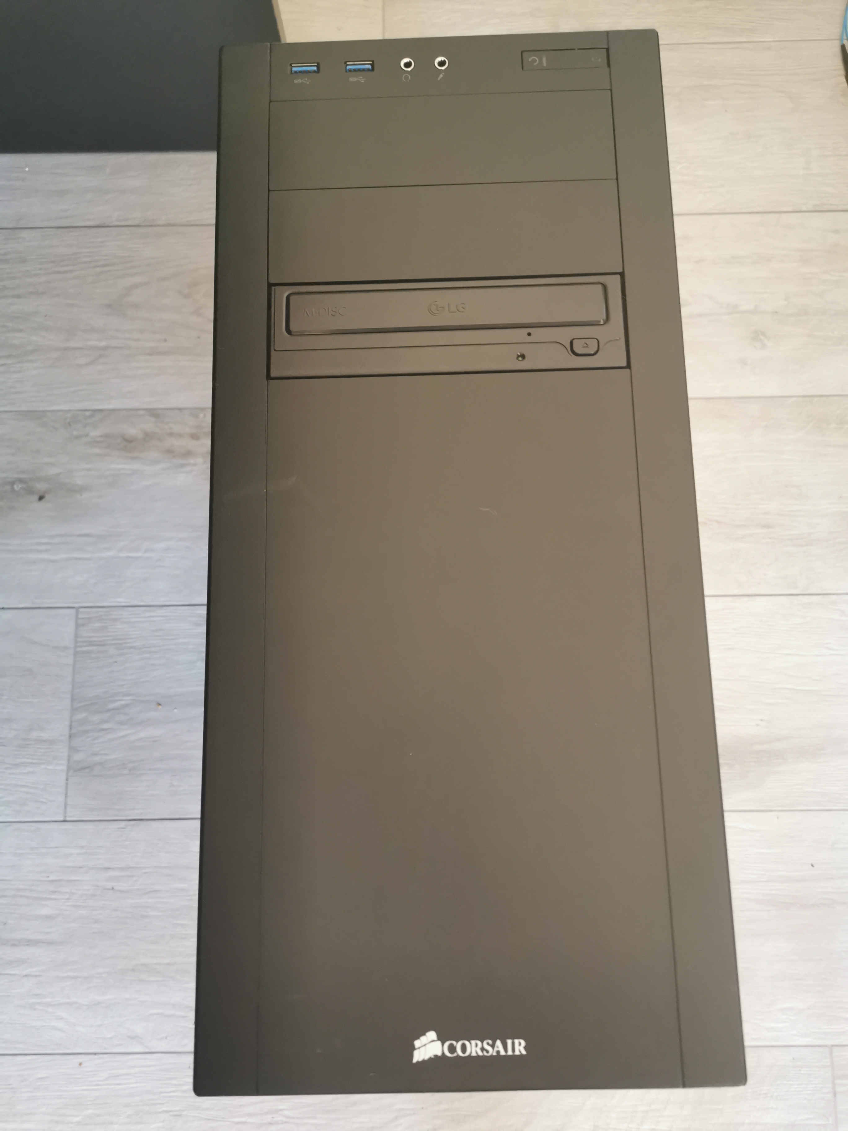

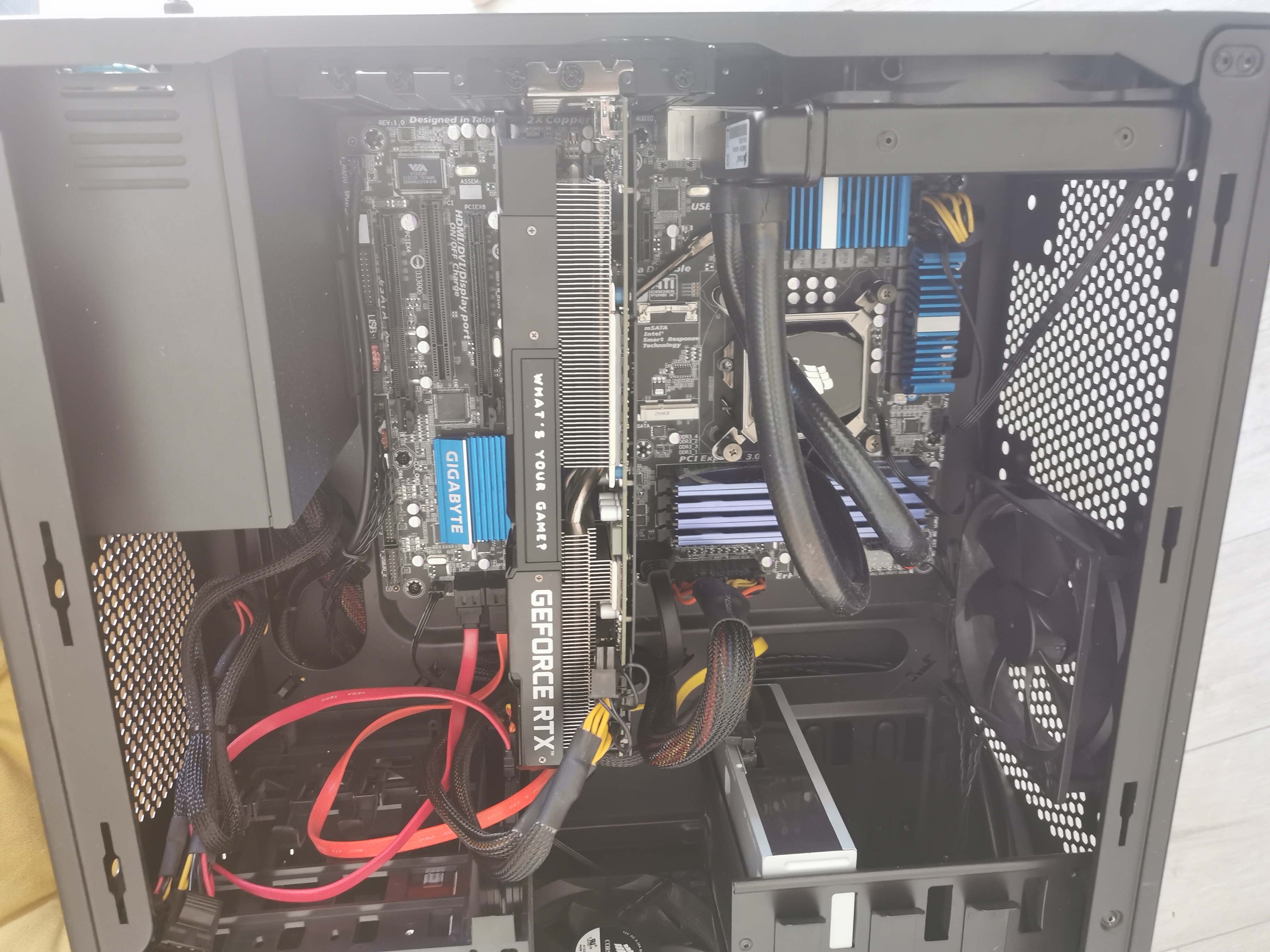

Betreffend Gehäuse finde ich nix, ausser dass es von Corsair ist. Kann man an den Bilder im Anhang erkennen ob es reicht? Kann ich den Fuma 2 nehmen? Wasser muss nicht sein.

Sollte eigentlich reichen, der Fuma 2 ist im Vergleich zu anderen etwas kleiner.
Um sicher zu gehen kannst du ja einfach mal den Abstand zwischen Mainboard und Gehäuseseite messen und ein paar mm abziehen. Sollte der Wert unter über :rolleyes: 155mm liegen, passt es. (Maße des Fuma 2: 137x155x131mm )
