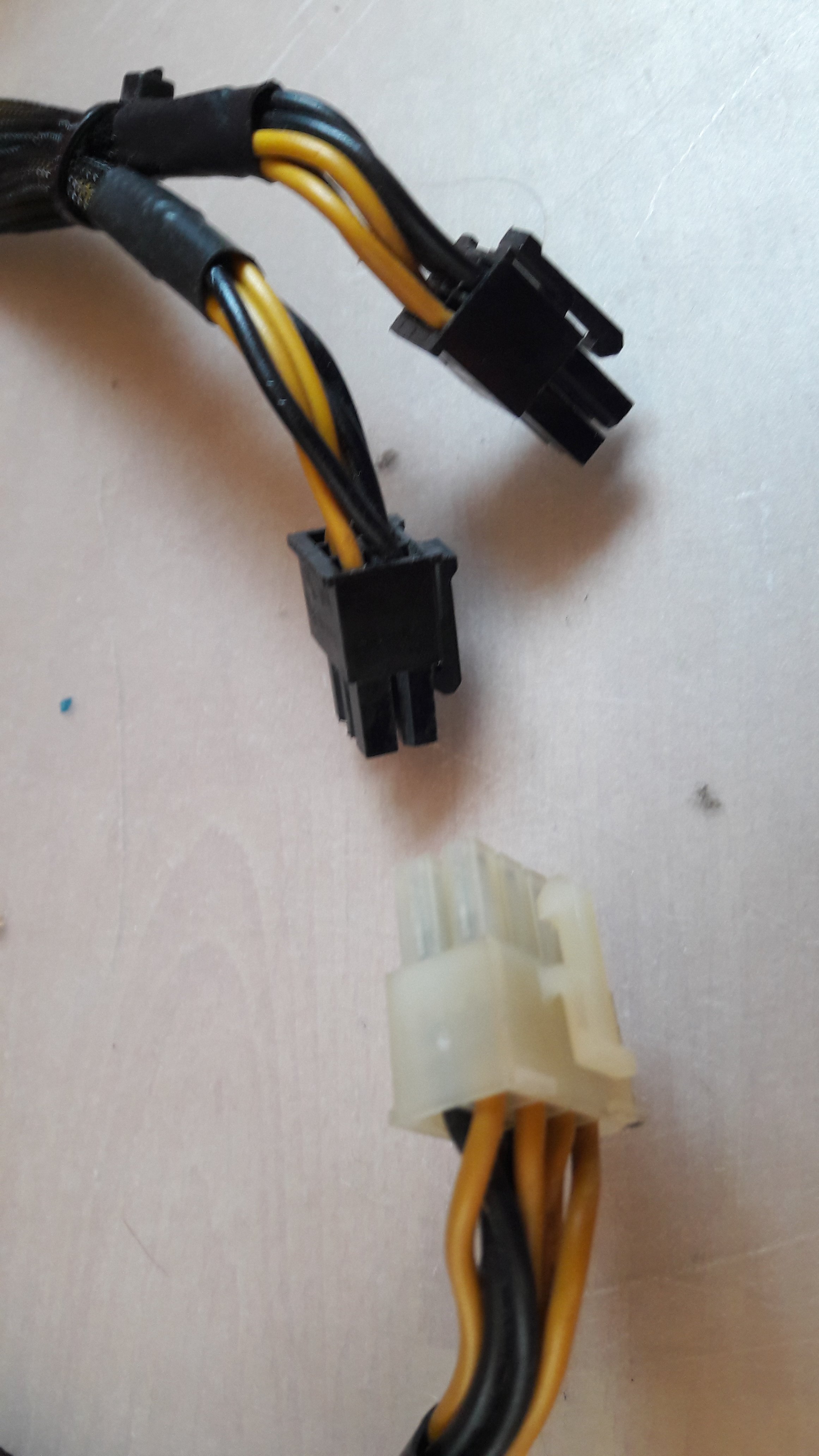

Das Untere ist das das im Mainboard steckte und das Obere war frei!

Das rote hat andere Kabel, und hat eben nur 2x 6-Pin für PCIe.
Ein ordentliches neues Netzteil gibt es schon für 50€. Bevor du da jetzt mit Adaptern loslegst und noch irgendwas kaputt geht solltest du dir ein neues besorgen.
