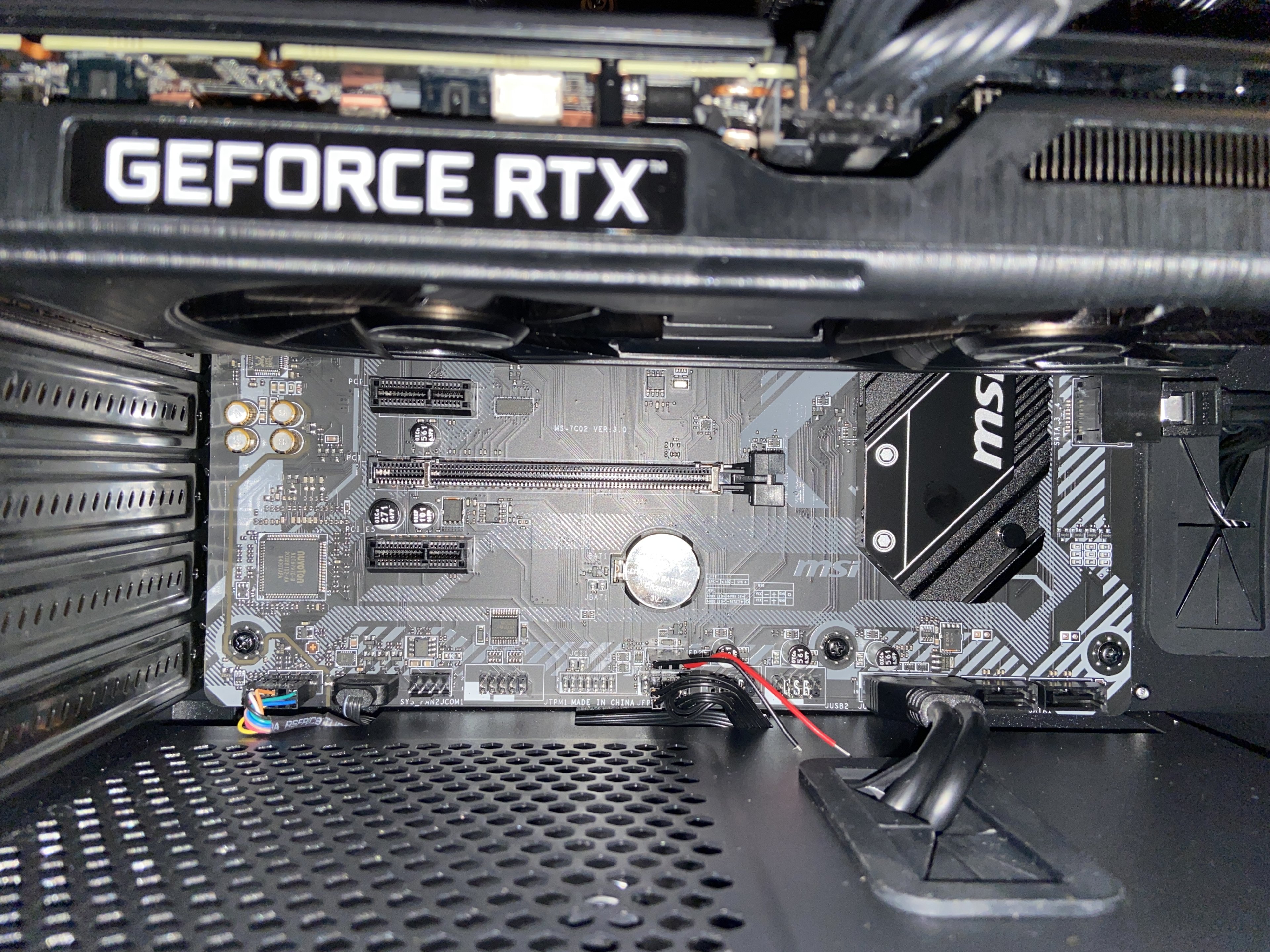

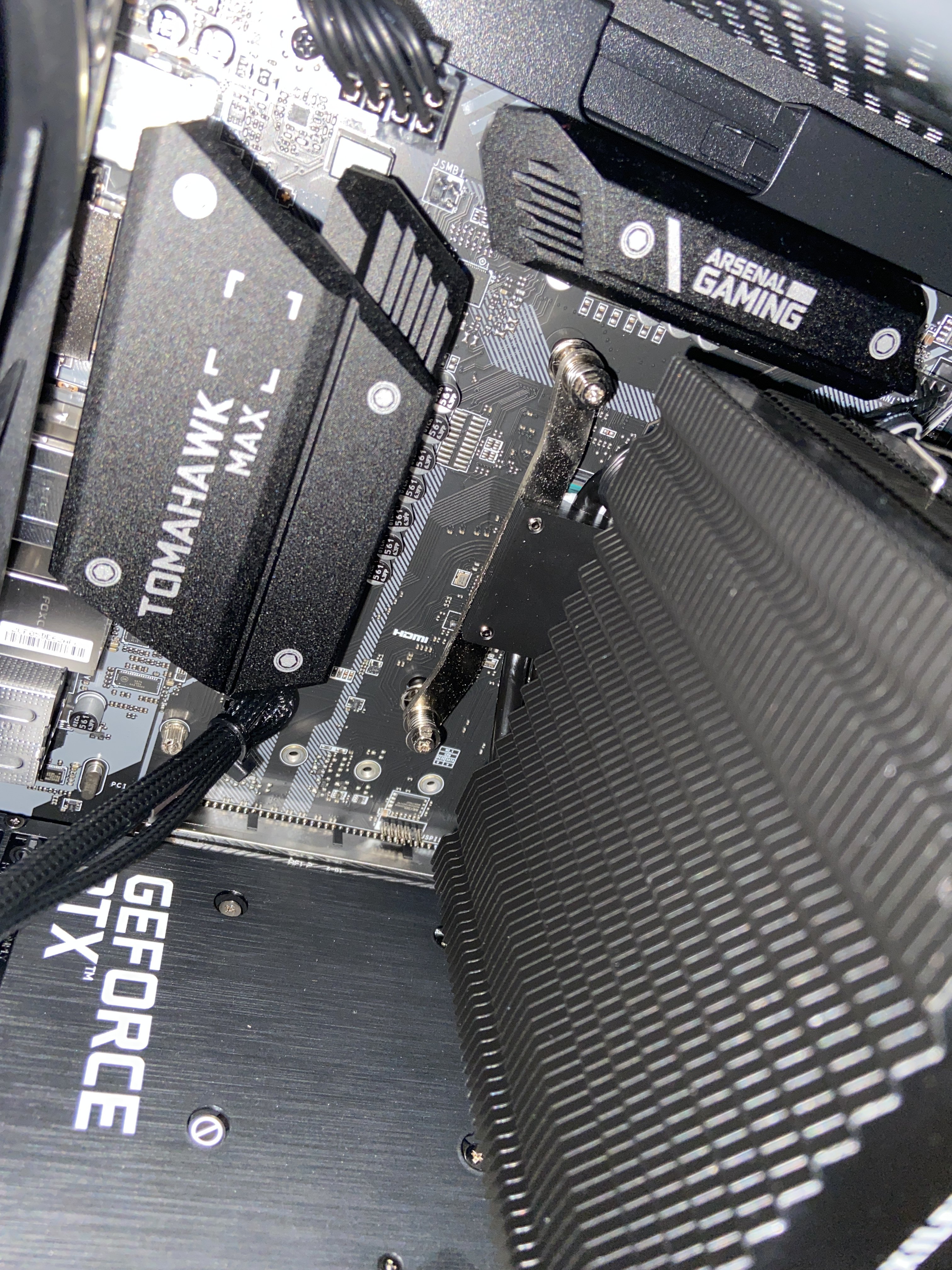

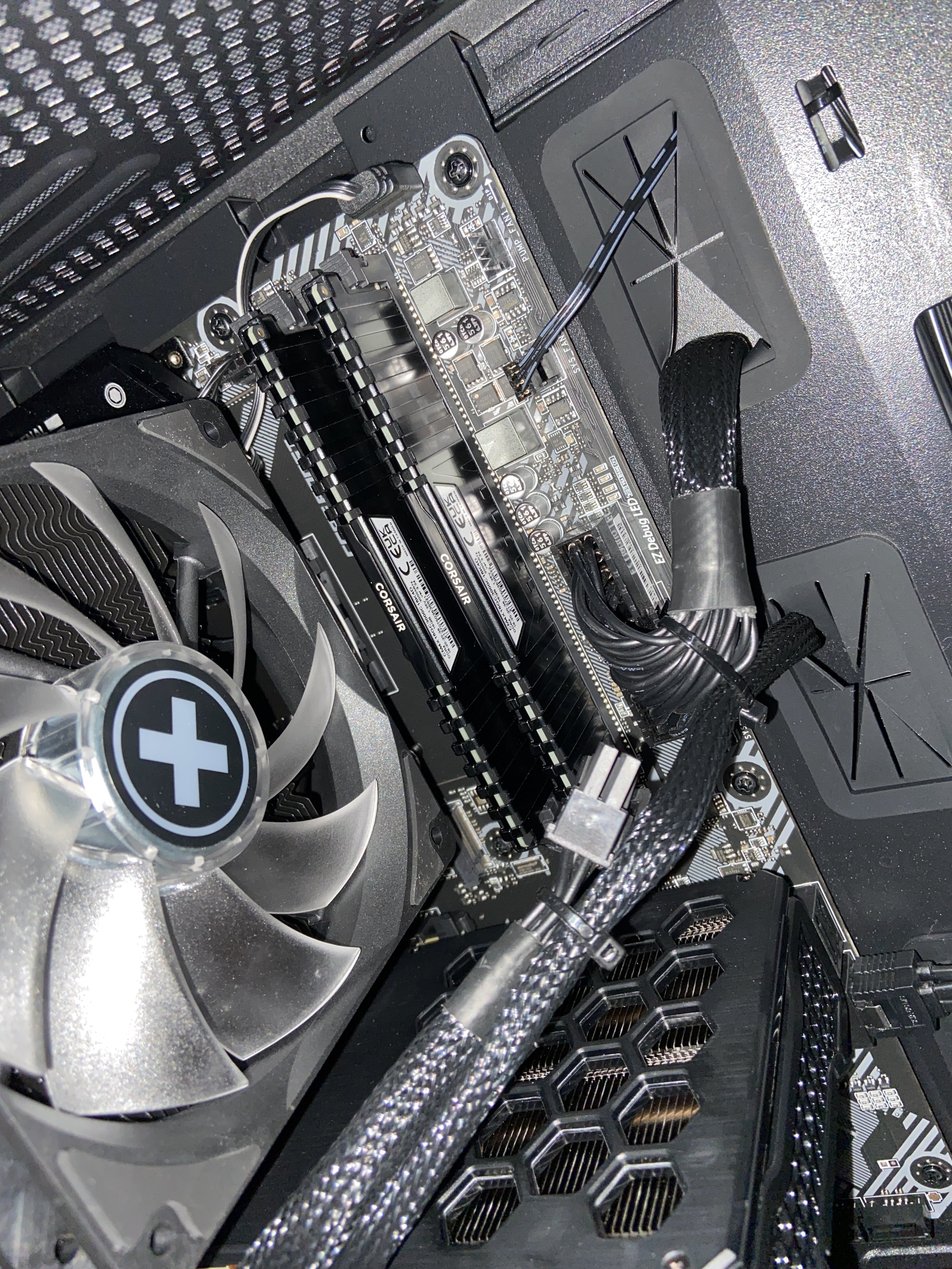

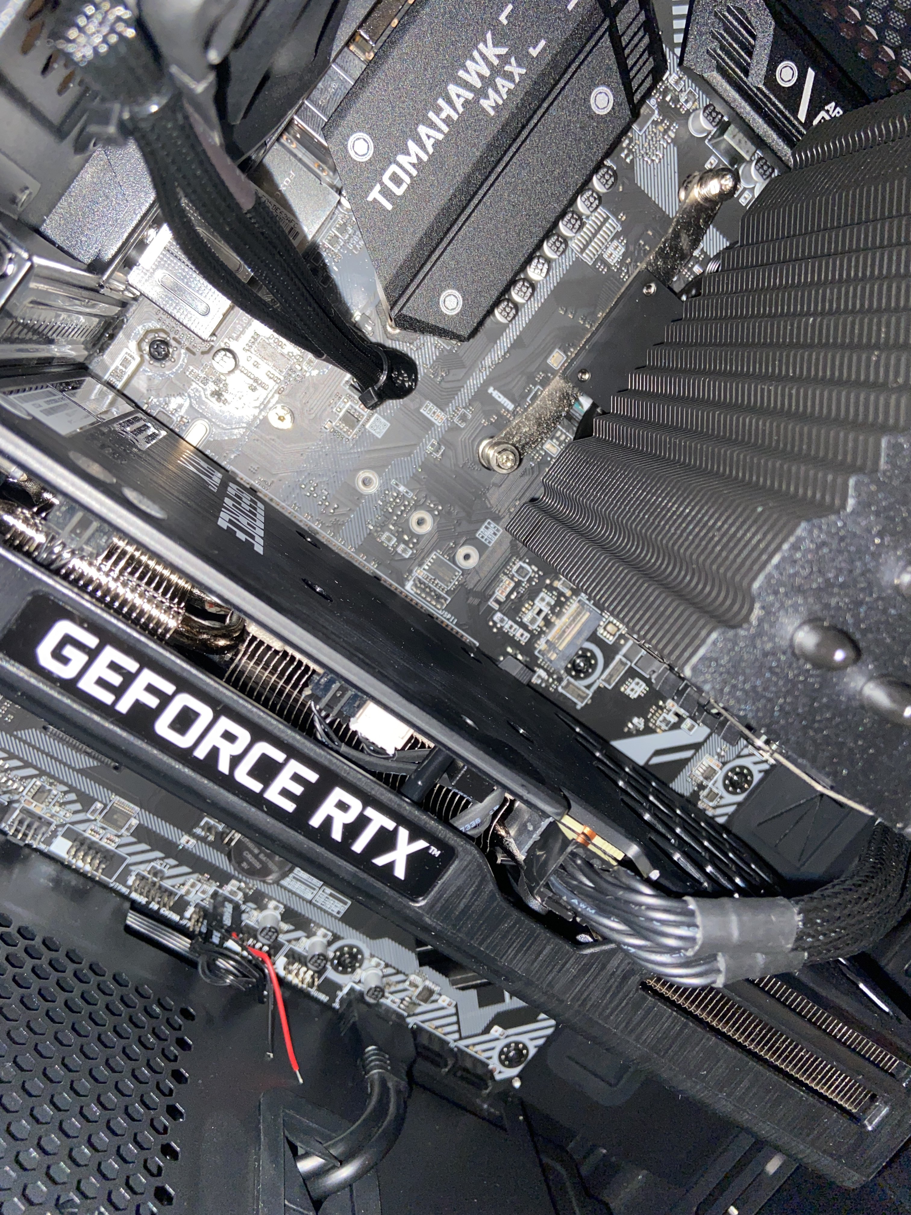

Anbei die Bilder des Innenraums. Ich hoffe das ist ausreichend.

Dann werde ich wohl zunächst einmal den Kontakt von MIFCOM selber abwarten müssen, dieses soll sich auf ca. 5 Werktage hinauszögern können. ( nicht sehr schön wenn man bedenkt wie lange man darauf gewartet hat und es dann doch nicht funktioniert )
Die Retoure würde ich echt gerne umgehen da die Versandzeiten echt unverschämt sind..
