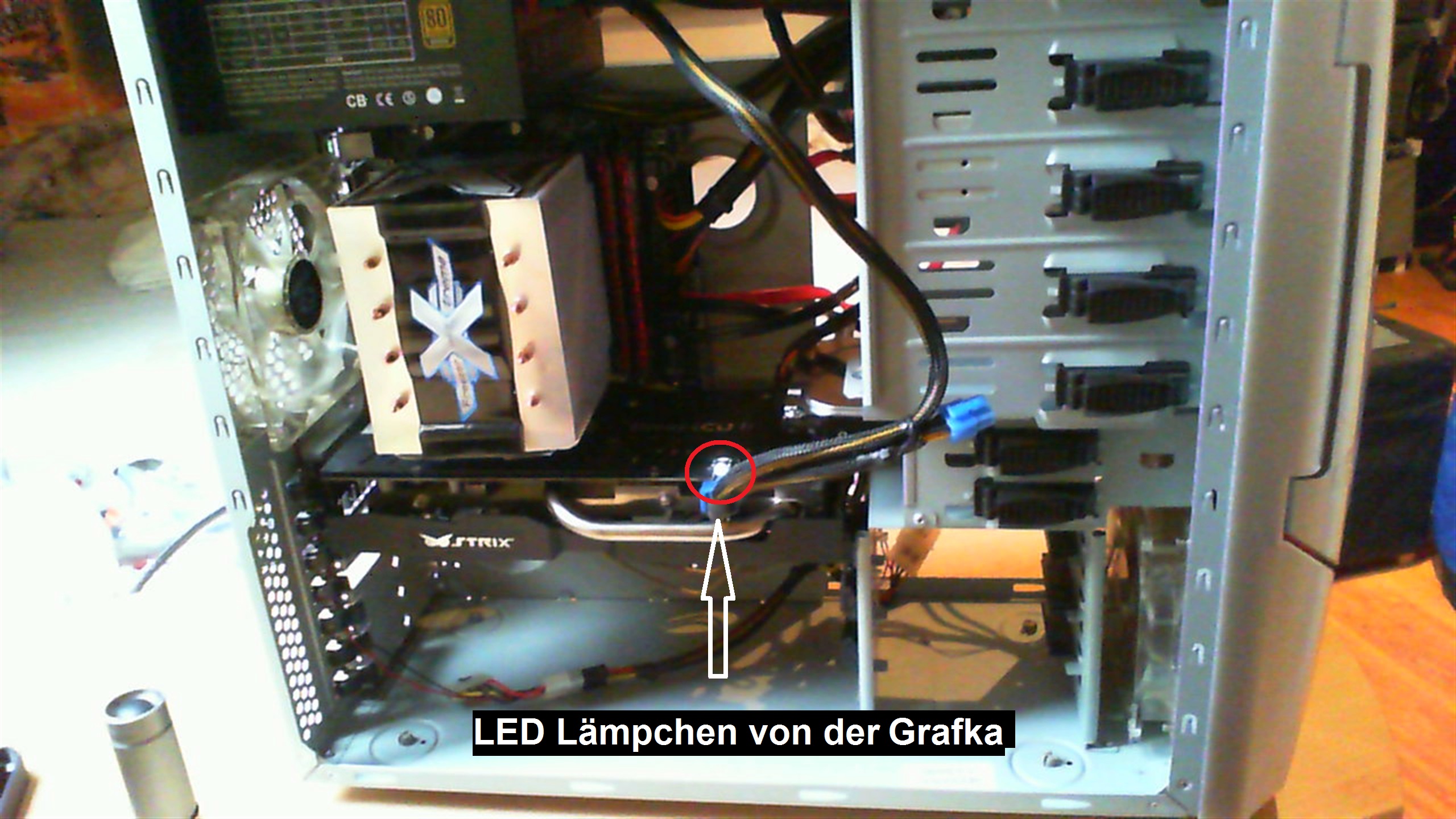

Nun jetzt wenn ich den Startknopf drücke, startet der Rechner nicht mehr.
Es gibt einen kurzen Impuls auf die Lüfter wenn ich den Startknopf drücke.
Das LED Lämpchen von der Grafka http://www.mindfactory.de/product_i...irect-CU-II-OC-Aktiv-PCIe-3-0-x1_1010998.html leuchtet

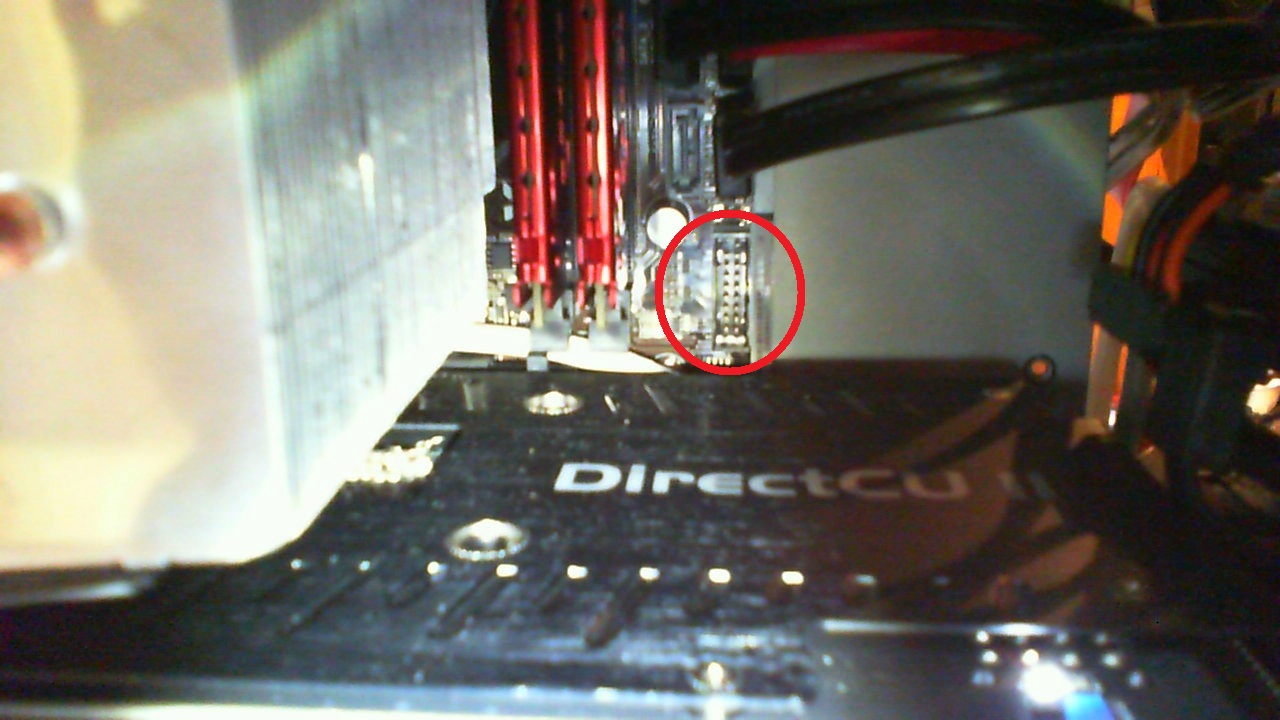

zudem wollte ich fragen wofür dieser Stecker ist, darüber steht USB3_2_3
evtl. noch wichtig, beim ersten Start lief die Grafka nicht, zumindest das Sichtbare wie die Lüfter
Mainboard schätze ich.
Die LED an der Grafikkarte bedeutet, dass da Strom fließt.
Daher würde ich zunächst nicht primär aufs Netzteil tippen.
Ich würde die Kiste nochmal ausnander und wieder zsamm
bauen und dabei genau drauf achten, dass alles ordnungs-
gemäß steckt.

Hallo borizb,
habe gerade einen Test gemacht diesen ich dir gerne Erläutern möchte, und du mir evtl sagen kannst, was man daraus schließen kann.
Grafka ausgebaut, Laufwerk, HDD und Gehäuselüfter vom Stromkreis abgetrennt.
PC Start hat funktioniert, bin im Windows.
Angeschlossen ist nur die SSD mit dem Betriebssystem drauf

Hatte die Graka led grün oder rot geleuchtet?Oder hat die nur eine ?Kenne das Modell nicht.
Edit:Also ohne Graka startet das Board und mit Graka nicht so sieht es jetzt aus oder?

@Coalminer Hat 2 LED-Leuchten, Rot und Weiß, mit Stromversorgung hat die Grafka Weiß geleuchtet, ohne Rot.
Start geht jetzt, ohne HDD GRAFKA und die Gehäuselüfter, angeschlossen ist grad, Mainboard Netzteil und SSD mit Win.
