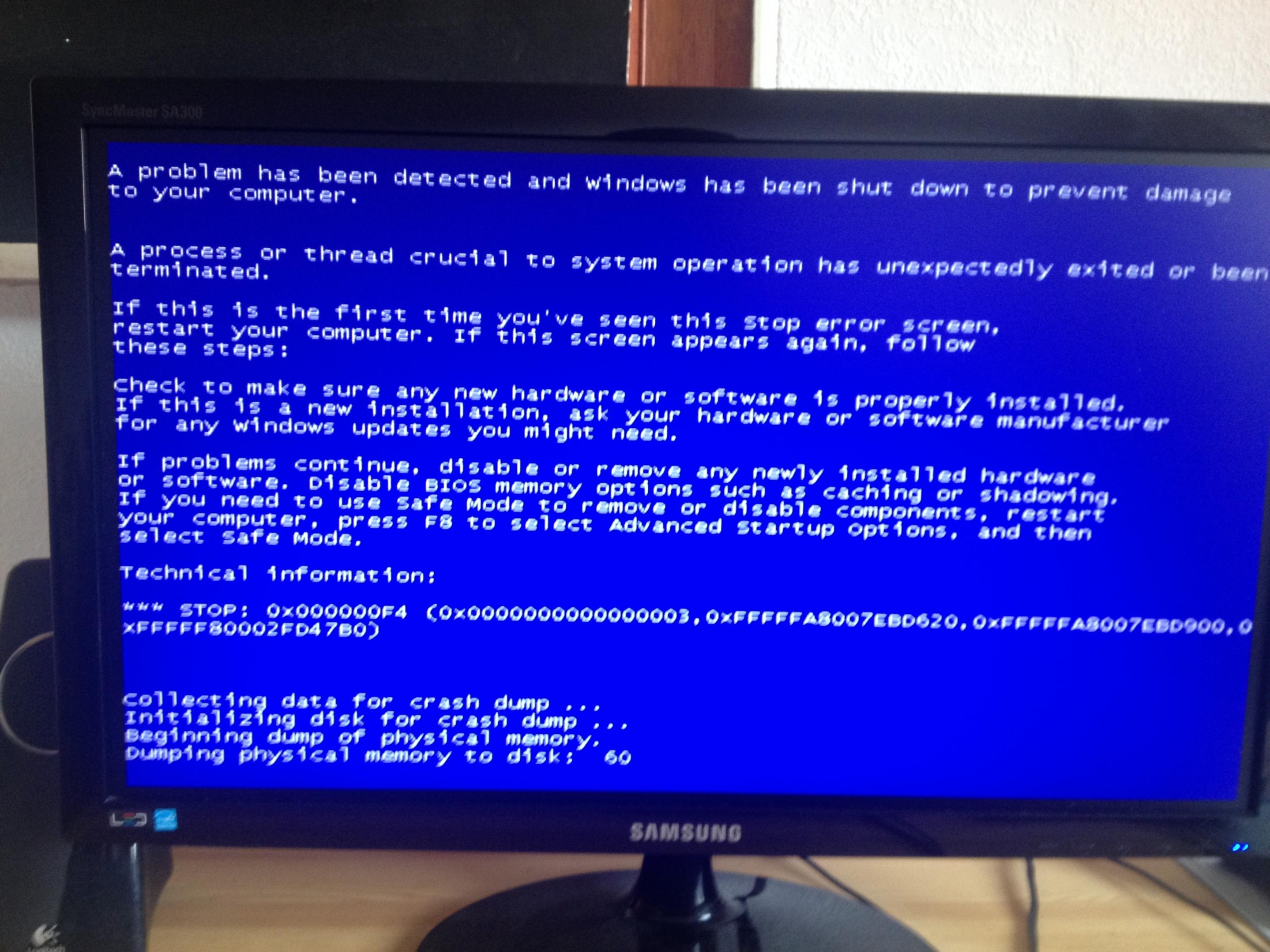

Problem ist folgendes ich baute den Pc zusammen intallierte Windows 7 64 bit alles war top Pc lief ca schon gute 5h bis
die crashs losgingen. Der 1. war wärend Guild Wars 2 spielen mit Bluescreens.
Ich setze Windows neu auf und es ging wieder alles etwa 3h bis der Pc einfach willkürlich eingefroren ist ohne Bluescreen es zwang mit dazu den Restart Knopf zu drücken.

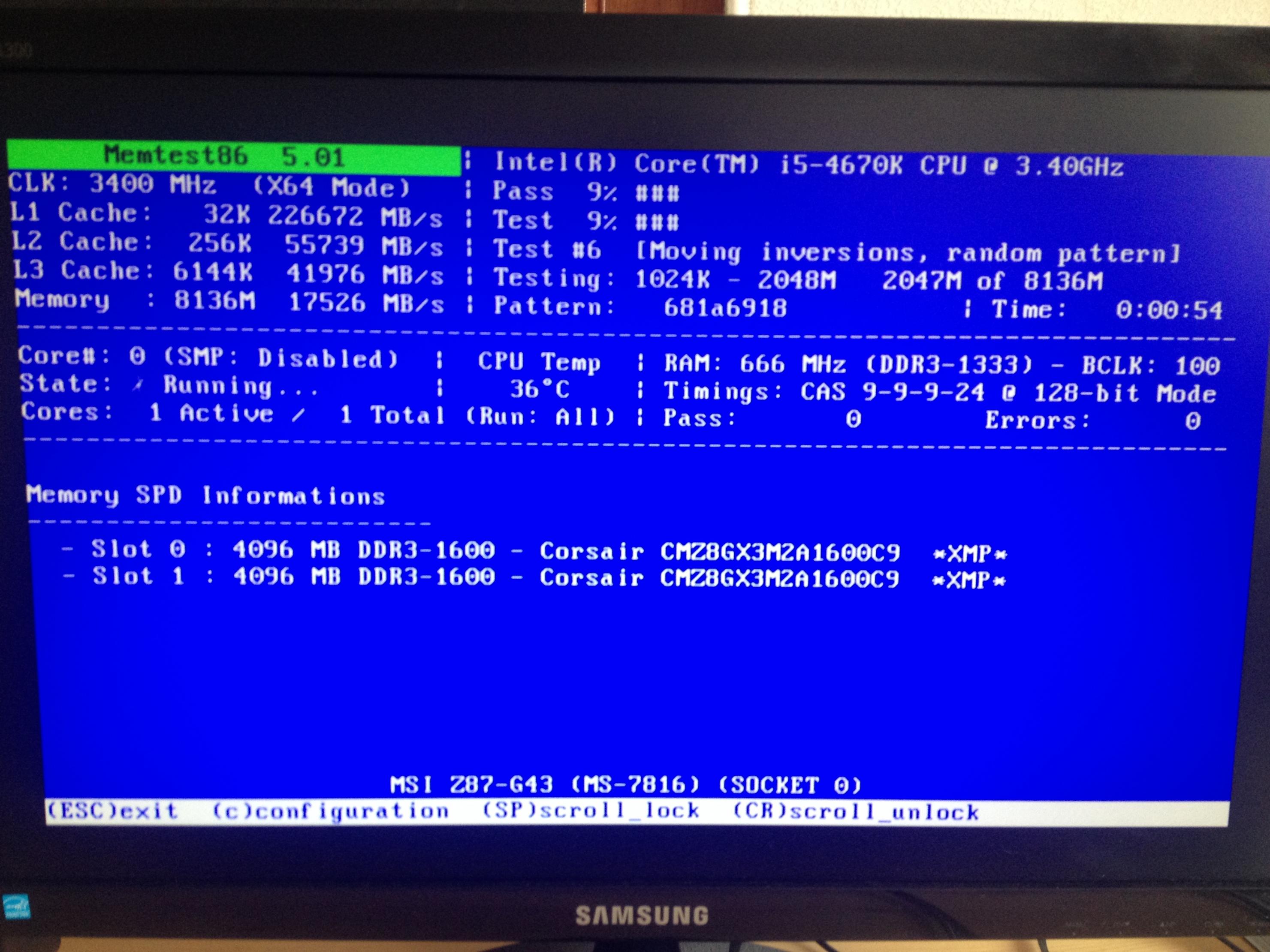

Mitlerweile bin ich soweit das ich ein komplett neu aufgespieltes Windows habe und direkt nach dem aufspielen es schon abstürze gibt habe keine treiber keine updates ect installieren KÖNNEN. Bios Memtest ect funktioniert alles sobald ich im Konto bin gehn die abstürze bzw die Freeze nach wenigen Sekunden los. Habe viele Tests gemacht 2 verschiedene Grakas drin gehabt Arbeitsspeicher mit Memtest geprüft immer aber alles in Ordnung Temperaturen gehen nicht mal über die 40°. Das einzige was mir Aufgefallen war das im Bios der Arbeitsspeicher automatisch auf 1333MHz lief obwohl es ein 1600 kit doch ich stellte es um aber kein Unterschied zu sehn.

RAM bitte einzeln testen. Sieht für mich nämlich schon stark nach einem RAM-Fehler aus. Hatte das Problem auch mal. Da hing sich der Rechner immer auf, wenn ich Guild Wars 2 spielen wollte. 1 RAM Riegel raus und testen lassen für ein paar Stunden. Dann Wechsel. Beim 2ten Riegel hatte ich binnen Sekunden Fehler angezeigt bekommen.
Ja, es ist immer der selbe Code gewesen und Das interresannte ist ich hatte schon mal nur einen von 2 rams drinnen und es lief damit dann widda so 2h mit ca "nur" 2 abstürzen. Ich tausche den Arbeitsspeicher durch den anderen und sofortige abstürze ich tat erneut den "besseren" rein nun stürzte es mit beiden sofort ab und jetzt ist es egal mit welchem es stürzt immer ab

Ich sollt vllt noch erwänen wie sich das ganze immer Ergibt wie gesagt mitlerweile sind die freezes direkt nach der anmeldung. Entweder er Freezt ein und bleibt dort solange bis ich den Pc abbreche oder er friert ein und es dauert ca 15 20 sekunden Taskleiste verschwindet Bild wird schwarz es folgt der Bluescreen und der restart

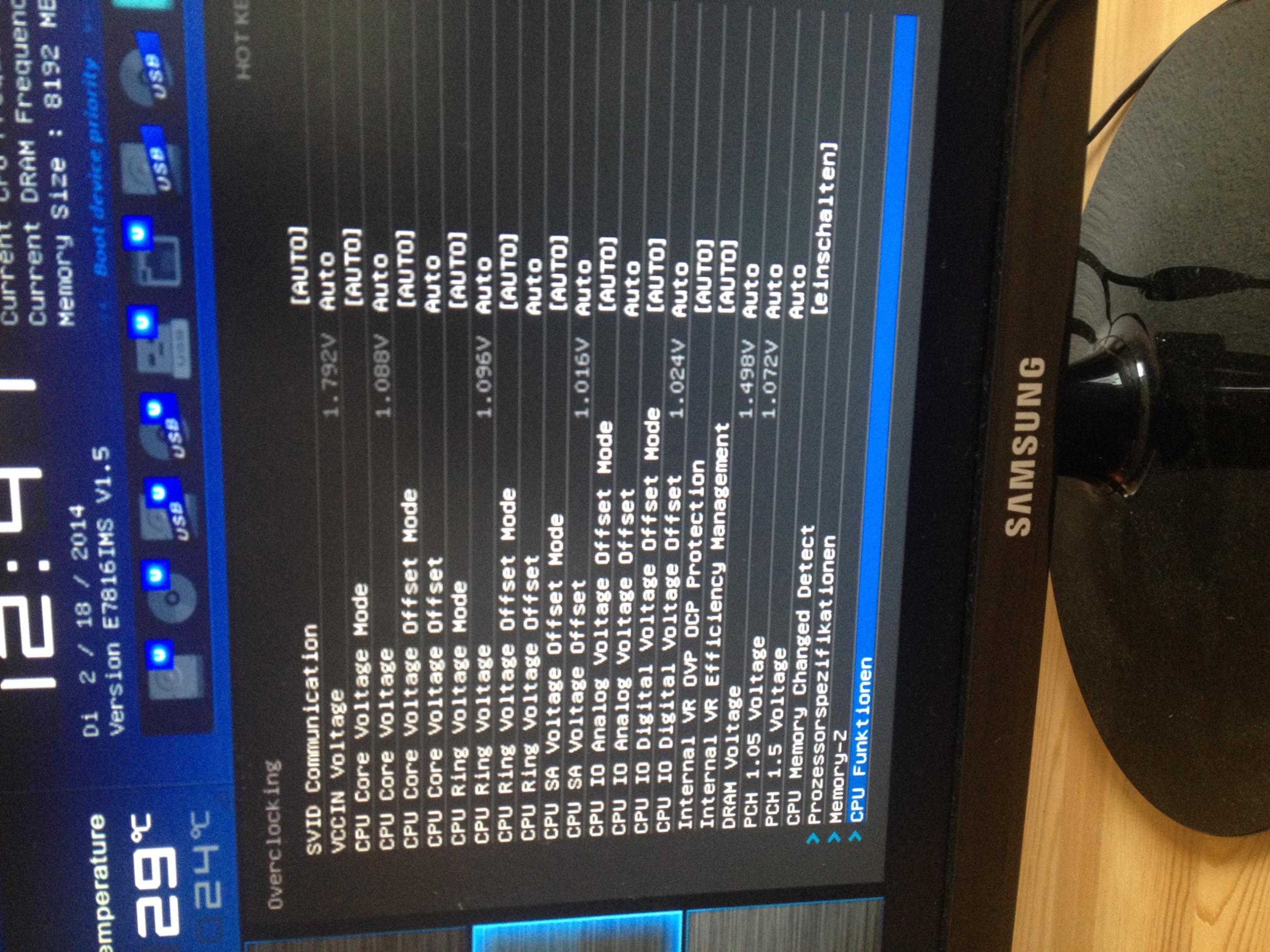

evtl. hilft das ergöhen der Ram Spannung etwas. So auf 1.525 oder 1.55V. Mein MSI MPower läuft mit G-Skill nur auf 1.575V oder höher stabil.
Real sind es dann gerade 1.536V.

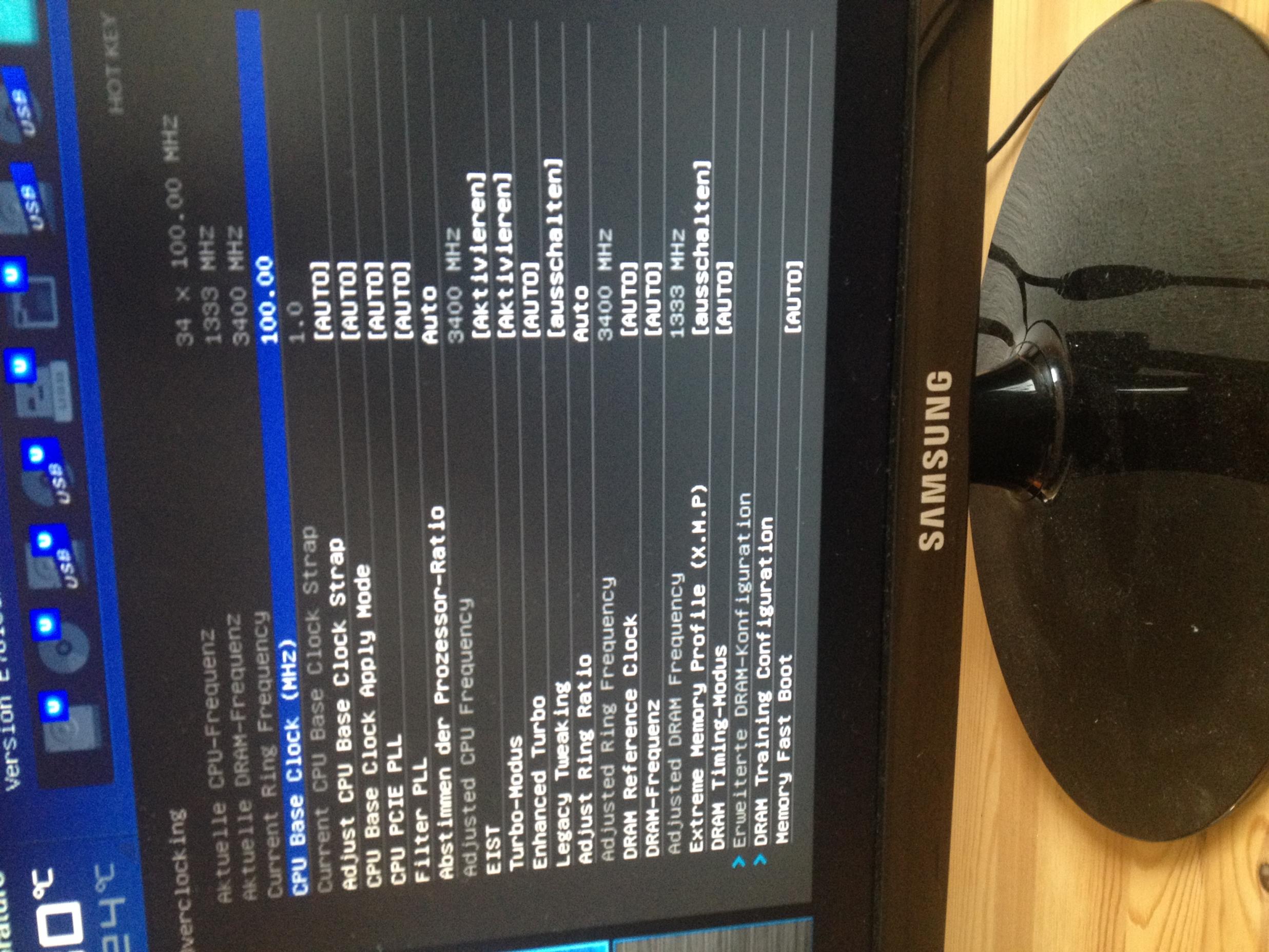

Sollte XMP für die Rams aktiviert sein, schalte es aus,
Takte die Dinger mal manuell auf DDR3 1333 11-12-11-30 (CL-RCD-RP-RAS) Command Rate 2.
Starte mal mit der kleinsten Konfiguration, also Onboardgrafik, CPU, einen Ram Riegel und die SSD.
Stromsparmechanismen und Turbo ausschalten.
das wär noch ne option ja spannung stand auf auto mit ich meine 1.480V. ca bei gewünschter von 1,500V. so hoch hatte ich es auch einmal gestellt aber höher noch nicht getestet. Darf ich fragen was dein Arbeitsspeicher normal für ne taktung hat? wie gesagt meiner läuft über 1600 mgh und war per auto auf 1333 gestellt bei ner 9 9 9 24 die auch per auto drin war
Also ich würde mal das Bios mit Cmos zurückstellen.
Normalerweise sind DDR3 1600 normal, aber selbst wenn sie nur mit 1333 laufen kann ein zu niedrige Spannung zum Absturz führen.
1.48V sind normalweise nur falsch ausgelesen, bei mir zeigen die Programme auch immer 20mV zu wenig an.
Erhöhe mal die Ram Spannung etwas, bis 1.575V kann der Controller ab, weniger ist natürlich besser.
Fang einfach mit 1.525V an.
Mach vorher einen Biosreset!!!

hab ich noch gefunden :)

Man könnte auch sagen, die Grafikkarte ist schuld, beim Anmelden wird der Grafiktreiber geladen und die Taktraten, Timings, Spannungen für den Desktop angepasst. Das Problem trat zum ersten Mal beim Spielen unter last auf. Nicht dass sich hier ein thermisch induzierter Defekt (Kalte Lötstelle oder so) aufgetan hat.
Stürzt der PC auch im Bios ab, bzw. Freezt?
Hast du den PC schon mal ohne die Nvidia Karte laufen lassen? Der CPU müsste doch auch eine Gpu integriert haben?
edit: habe es am Smartphone Bildschirm überlesen, Grafikkarte wurde getestet.
