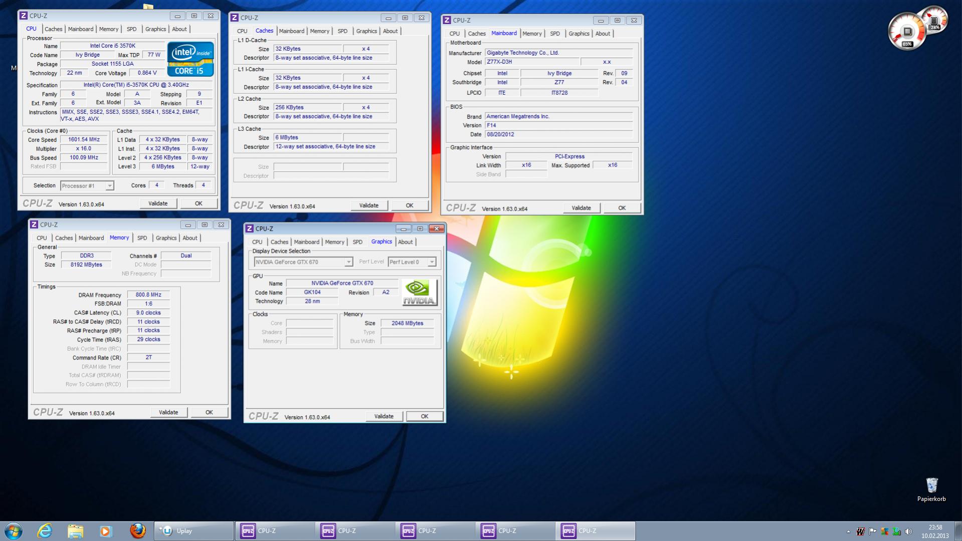

Mach doch mal Bilder von CPUz und lade sie hoch, damit man auch mal was sehen kann.
Die SPD wären nicht schlecht gewesen, aktuelles Bios ist nicht drauf, evtl haben die ja was bei Ramverträglichkeiten gefixt? F17f ist zwar Beta, aber hilft evtl bei den Problemen. Sonst versuch es mal mit @bios zu flashen, geht unter Windows ganz gut. Würde ich allerdings in Deiner Lage nicht machen, Bios runterladen und mittels EZ Flash aus dem Bios heraus flashen, nicht das es beim Flash einen Bluescreen gibt. Bios runterladen und auf einen Stick entpacken, dann im Bios die Flashfunktion aufrufen und das Biosfile vom Stick angeben, ist bei Deinem System bestimmt sicherer als unter Windows.
