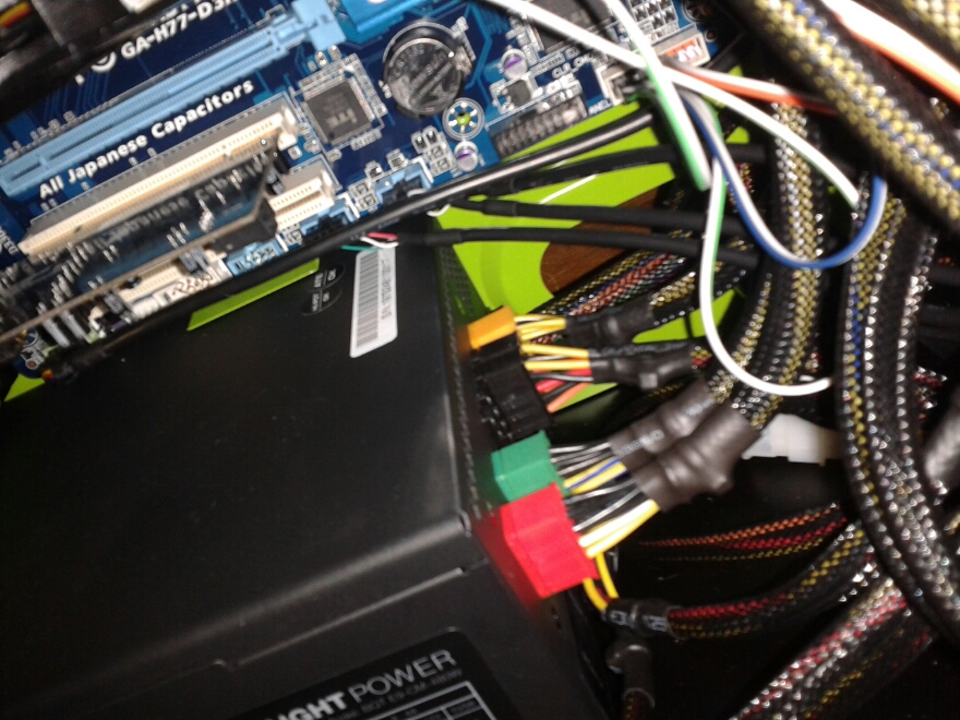

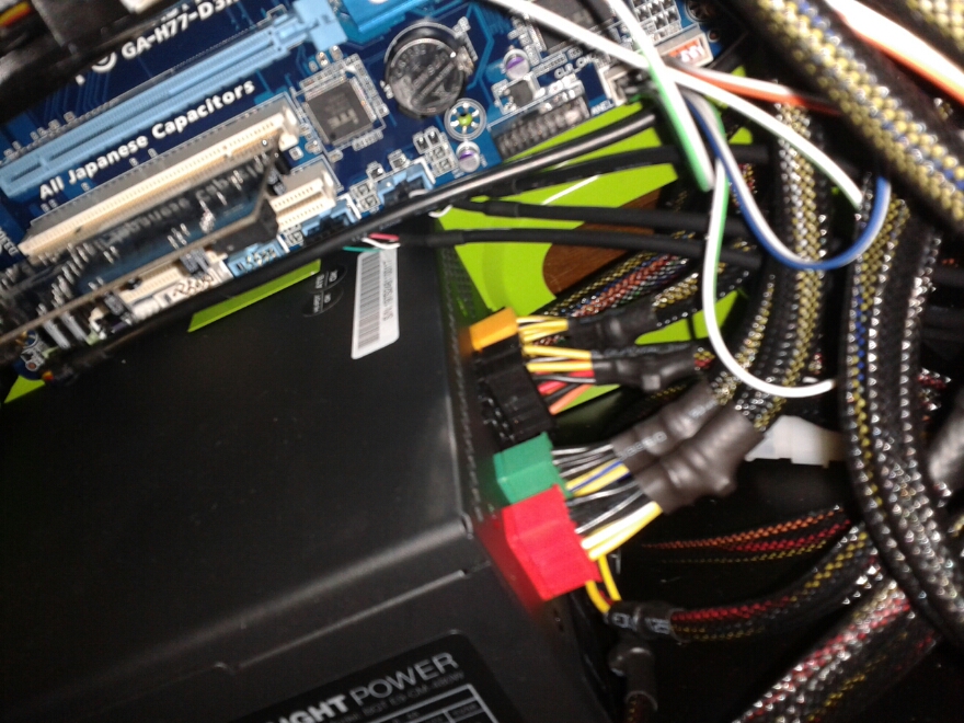

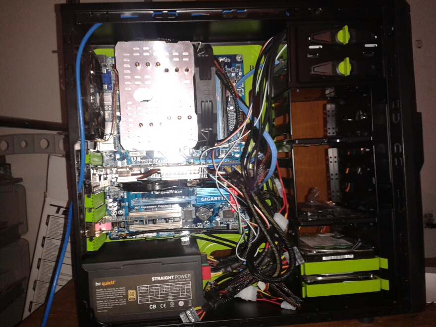

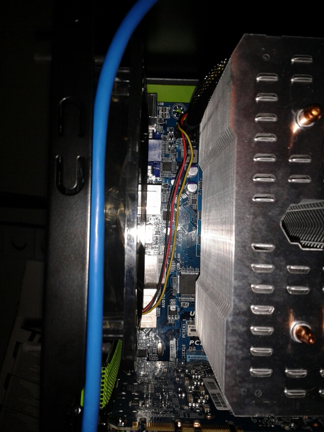

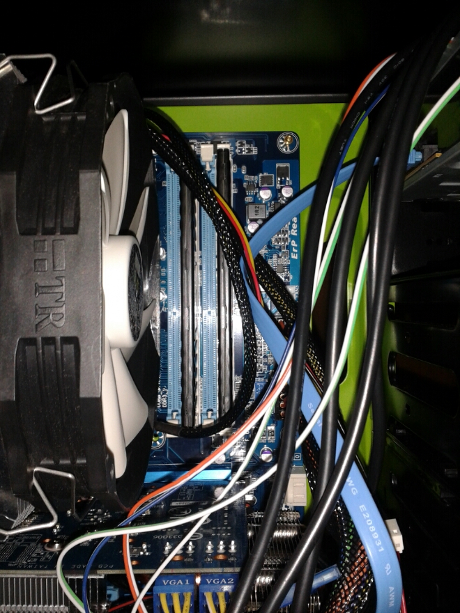

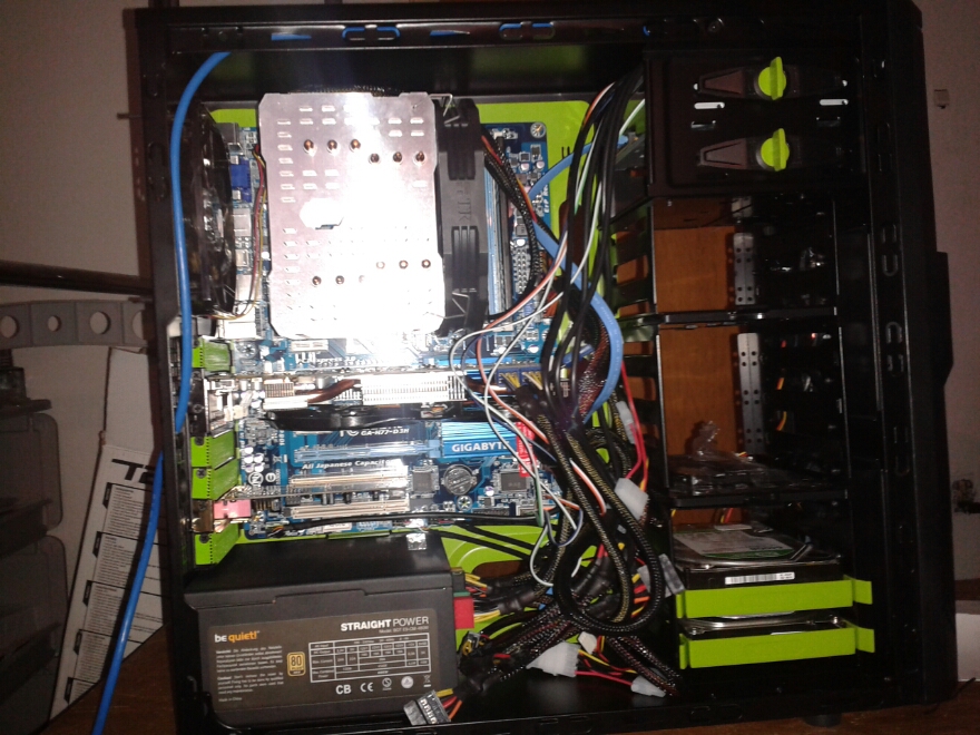

Mal eine Digicam zur Hand ? dann knipse mal das Innenleben von dem "PC" und lade das/die Bild/er hoch.
